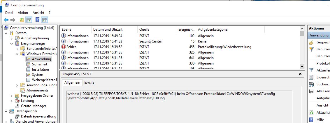

  • Hallo morgen1,
    vielen Dank für die Hinweise. In den Protokollen war nichts ungewöhnliches und auch mit einer neuen leeren Datenbank besteht das Problem weiterhin.
    Grüße Dieter
