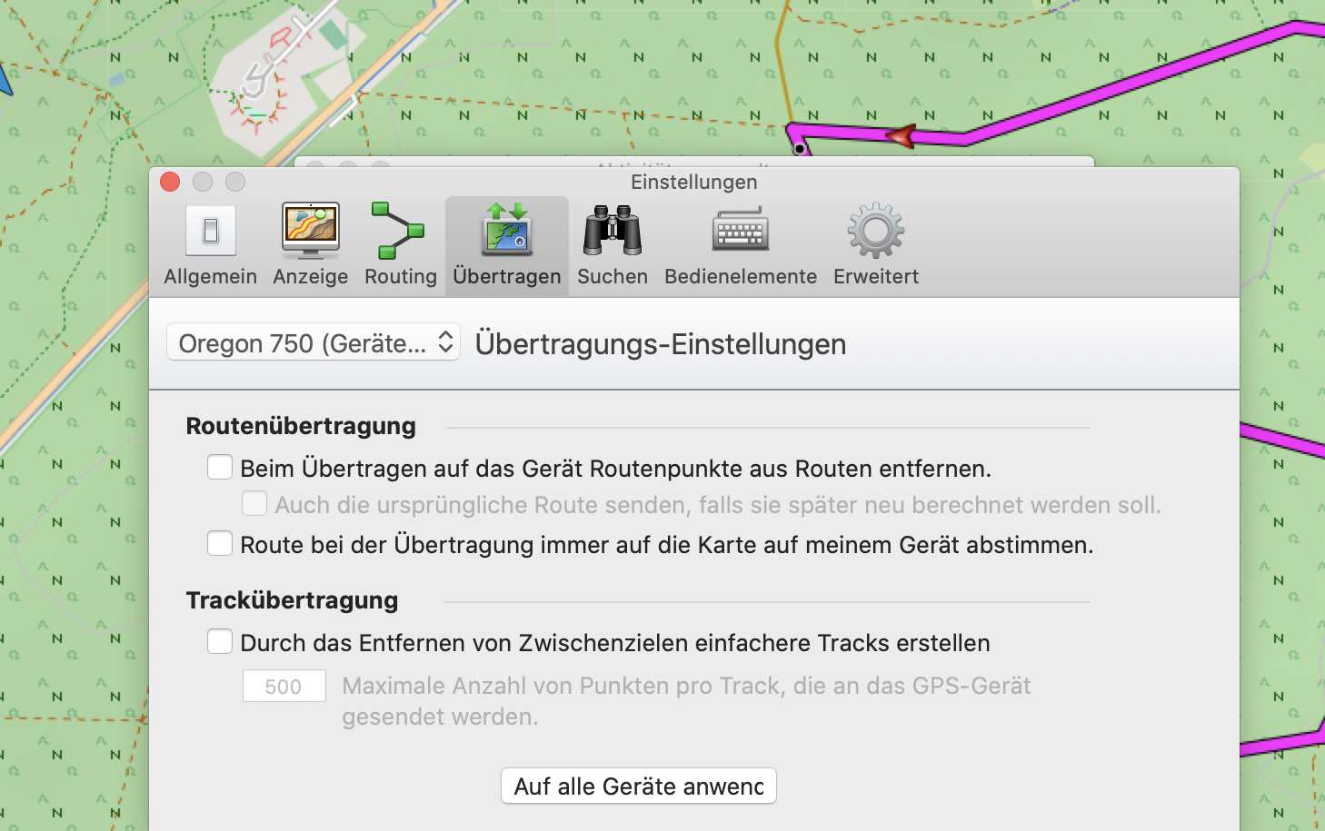

  • OK, d.h. ich muss auf meiner Freizeit OSM die Route erstellen, diese dann zum Gerät übertragen.
    Alles Einstellungen im BC (siehe Bild oben) deaktiviert, richtig?

  • Die Karte, mit der in BadeCamp geplant wurde, muss nur auf dem Oregon vorhanden sein. Man kann jede x beliebige andere Karte aktivieren oder auch gar keine.
    Das Profil ist auch egal. Das Oregon übernimmt die Route 1:1 wie sie ist.
    Man darf dem Gerät nur nicht erlauben, selbst die Route zu berechnen. Daher im Profil die Einstellungen genau anschauen.
    Papaluna hat auf eine Anleitung von mir verlinkt, da steht ausführlich, wie das System funktioniert.
    Wenn gar nichts klappt, mache es wie die meisten Garmin User: benutze Tracks. Das ist einfach ein unveränderlicher Strich in der Karte, den man einfach verfolgt.

  • Das Oregon zeigt Routen aus BaseCamp ohne eigene Neuberechnung an und ohne etwas daran zu verändern.
    Dabei spielt es keine Rolle, welches Vehikel in den Routingeigenschaften ausgewählt wurde. Es wird nichts berechnet, nur übernommen.
    Die Einstellung greift erst, wenn man etwas tut, was eine Berechnung erforderlich macht.
