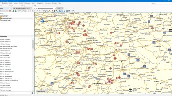

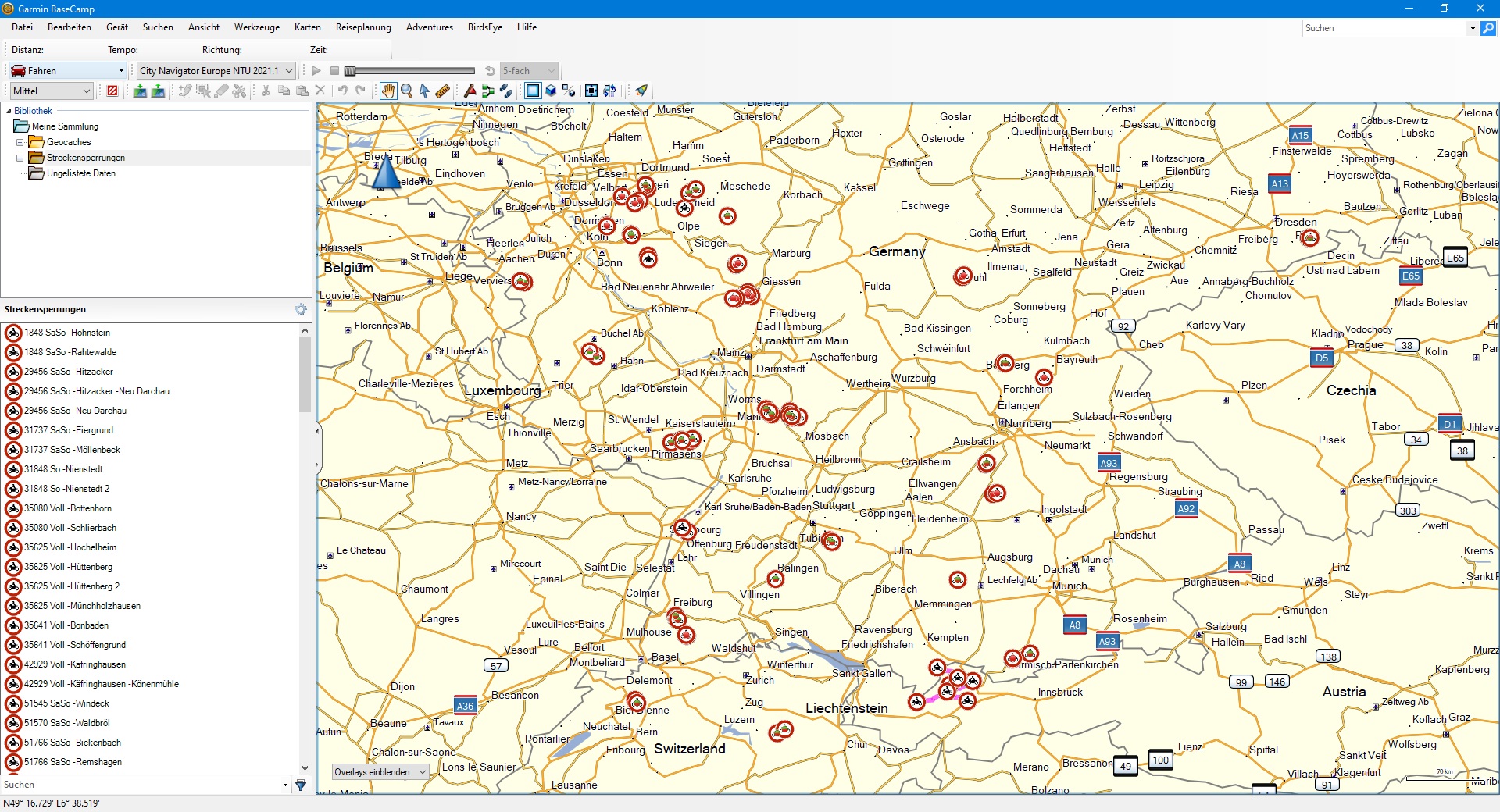

    Was die Planung (siehe Screenshot) einer Tour von Zuhause angeht, benutze ich die Streckensperrungen (*.gpx) von dieser Website hier:!:;)
  • Ja, Mintel-Online nutze ich genauso.
    Ich habe den Thread aber schon so verstanden, dass aktuelle Sperrungen wegen Baustelle & Co. nicht beachtet werden.
  • Was die Planung (siehe Screenshot) einer Tour von Zuhause angeht, benutze ich die Streckensperrungen (*.gpx) von dieser Website

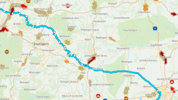

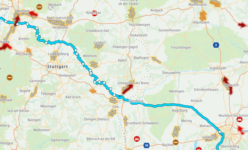

    Die aktuellen Strassensperren oder Verkehrsmeldungen sind bei Tom Tom um ein vielfaches besser und aktueller, ich weiß nicht woher die Ihre Informationen bekommen. Ich konnte das auch bei einer Baustelle in unserer Stadt beobachten, dort war die Hauptdurchgangsstrasse 6 Wochen gesperrt. Bei TT und Google war das ab dem Tag entsprechend markiert. Bei Garmin wurde das nie angezeigt. Leider hat das TT Navi und andere Dinge viele Nachteile, sonst wäre es ganz einfach geworden.
    Planst Du dann in Basecamp und exportierst die Route, importiest dann in Tomtom, checkst die sachlage und korrigierst dann parallel in Basecamp die Route nach ?
    Ich exportiere die Route auf TT Mydrive über die Myroute APP, dann sehe ich schonmal die Knackpunkte und korrigiere diese. Da ich die Mydrive APP auch auf dem Handy habe, kann ich am morgen die Strecke nochmal checken. Wie gesagt das ganze geht schnell, da ich gerne Touren fahre die mehr als 500 km haben und zur Zeit überall Sperrungen sind, spart das echt Zeit, die örtlichen Umleitung gingen zwar auch, aber die kosten oft viel Zeit.
