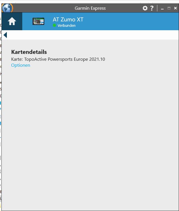

  • Ok Klaus hat mir ja seine GarminDevice.xml geschickt. Ich hab mir eine SD Karte genommen, \Garmin Ordner erstellt. GarminDevice.xml dahin kopiert.
    Express gestartet -> Neue Navi gefunden -> Navi in Express eingehängt
    Das sieht doch völlig in Ordnung aus. Ok Klaus sagt sein Express erlaubt keine Karteninstallation.
    Klicken wir mal auf Kartendetails
    Sieht gut aus ... ok Optionen bei Europe 2021.30
    Auch die Option Karte neu Installieren kommt.
    Also die GarminDevice.xml sieht für mich auch ansonsten völlig in Ordnung aus. Das Format stimmt, die Einträge sehen gut aus ... ok ich hab jetzt nicht jede Zeile gecheckt. Aber alleine das mein Express das sauber als Dein Navi erkennt und auch Karteninstallation zu lässt zeigt dein Problem ist nicht dein Zumo XT.

  • Ja ich bin sicher dass ichh diese garmindevice auf meein XT kopier habe
    aber Express zeigt nur die Karte TopoActive Poweresports Europe 2021.10
    an und bietetet auch nur an die noch mal rrunterzuladen.

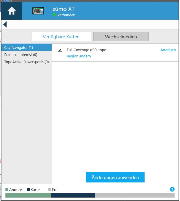

  • Habt ihr die neue Kartenverwaltung 'Karten verwalten' mal aufgerufen? Da taucht dann auch in der Auswahl die Karte nicht auch?
  • Da taucht dann auch in der Auswahl die Karte nicht auch?
    bei der sd Variante taucht sie bei mir auch da auf.
    Es hilft nichts, er muss das mit der SD Karte auch mal probieren ob sein Express es dann anzeigt. Wir müssen erst mal sehen liegt es am Express oder am XT.

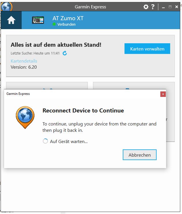

  • So:
    jetzt hab ich ne Neue SD karte einen garmin Ortner erstellt ind die GarminDevice da hinen kopiert
    Dann hab ich das neu instalierte Express aufgerufen und die SD Karte eingeschoben.
    Express hat ein Zumo XT erkannt und insalier .
    Als erstes wurde ein Software update verlangt
    Dann Karte Raus und nach 5 sek. wieder rein.
    Nächster Schritt Karte Laden
    Leider kein erfolg
    es belibt bei
  • Als erstes wurde ein Software update verlangt
    Was für ein Softwareupdate, dein XT ist ja auf 6.20, neuer gibt es nicht ?
    Das sieht dann aber definitiv danach aus das Du ein Problem mit deinem Garmin Express hast und nicht mit dem Navi.
