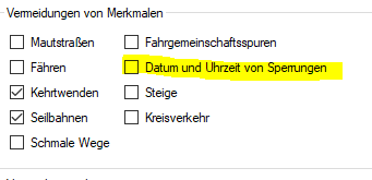

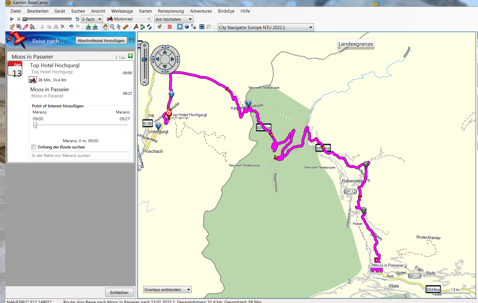

  • Wenn Deine Reisezeiten stimmen (9:00-9:27), dann gibt es nix zu beanstanden.
    M.W. ist das Timmels joch ab 20:00 gesperrt, ändere mal die Startzeit.
    Grad getestet, er routet auch nachts und im Januar drüber, das war definitiv schonmal anders.
    Bleibt halt immer weniger übrig, was zuverlässig funktioniert... :(
