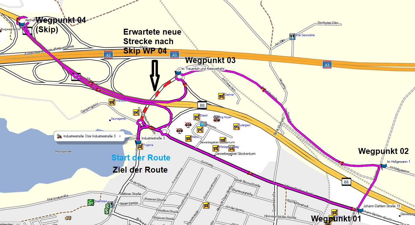

  • ich verstehe es nicht… heute kleine 112km Route geplant und gefahren. mit ein paar shapingpoints und 6 Zwischenzielen. Kurz vor Ende musste ich ein Zwischenziel überspringen, und das XT will mich zum ersten Shapingpoints nach Start lotsen.
    Route wurde mit BaseCamp geplant, gleicher Kartenstand wie XT.
    Er hat eine Route gefahren mit 6 Waypoints (feste Zwischenziele) und shaping points, weiche Berechnungspunkte die auch mal Basecamp eigenständig in eine Route einbaut.
    Nun schreibt er kurz vor dem Ziel hat er einen der 6 Waypoints gelöscht und das Navi schickt ihn zum ersten Shapingpoint.

    ich habe den Wegpunkte geschätzt 1km vorher während der Fahrt übersprungen, und bin statt der ursprünglich geplanten Route zu folgen und rechts abzubiegen geradeaus gefahren ( gesperrte Strecke mit dem übersprungenen Routenpunkte umfahren).
    als das XT fertig war ( nur ein paar Sekunden Rechenzeit) war die Strecke doppelt so lang. Ich wieder Routenpunkte überspringen angetippt, und der mir dann vom XT angebotene zu überspringende Routenpunkte war der erste nach dem Ausgangspunkt ( start der Route bei mir zu hause) Die Route überschneidet sich auch nicht.
    ist bisher jedesmal so gekommen, auch bei einer mehrtägig Tour über 1.000 km.

  • Damit ich das für einen Test richtig verstanden habe:
    Route mit mehreren Waypoints (mit Alarm)
    Route mit mehreren Shaping Points (ohne Alarm)
    Überspringen eines Waypoints z.B. Nr. 3 von 5 ca 1 km vor erreichen der Nr. 3
    Neuberechnung durch das XT
    Routeneinstieg in die neue Route ist nicht erfolgt
    Bei erneutem Skip Waypoint wurde der erste Waypoint nach dem Routenanfang angeboten
