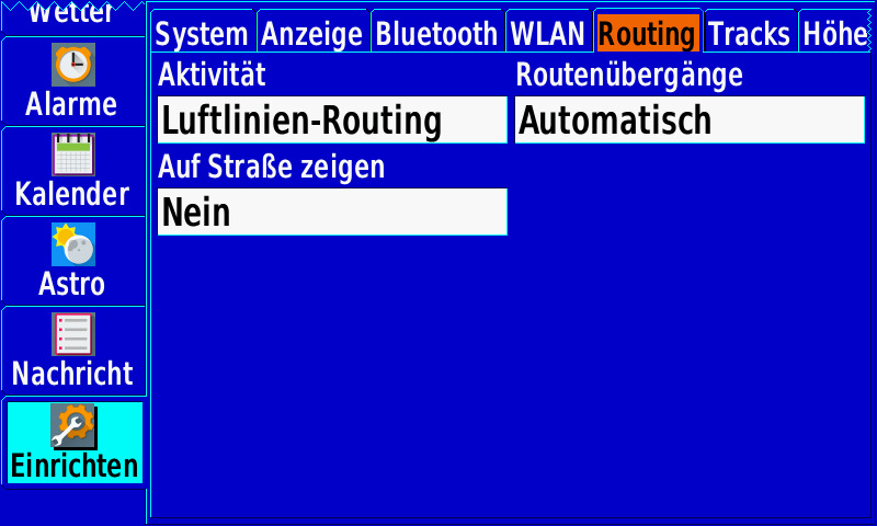

  • Neueste Firmware, unter Routing nur Aktivität, Berechnungsmethode und Auf Straße zeigen vorhanden
    Wirklich die neueste Firmware 5.70 fürs 276Cx vorhanden? :/

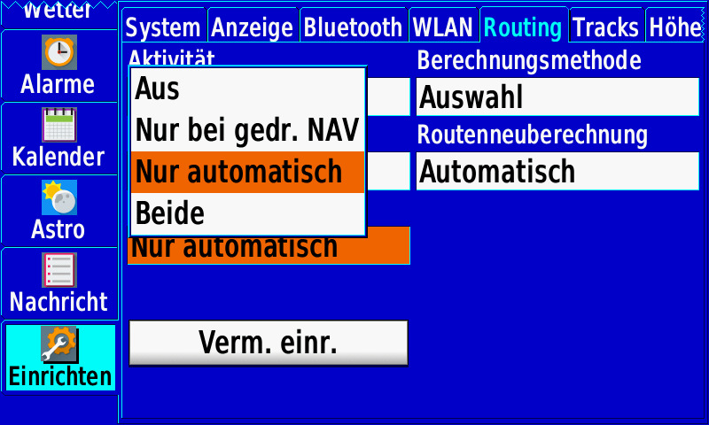

    Dort unter Einrichten > Routing > Abbiegeanzeige > aus/nur bei gedr.NAV/nur automatisch/beide nachschauen ... :rolleyes:
    voila ... :)
    Das kann nur passieren, wenn man Unter Einrichten -> System -> Modus auf "Marine" gestellt hat, dann gibt es das tatsächlich nicht. Im Modus "Auto" taucht es auf.

    Routing - Aktivität - dort habe ich Auswahl eingestellt, und siehe da, deswegen gibt es keine Abbiegehinweise.
    Motorradfahren eingestellt und es funktioniert !!

    Abbiegehinweis kommt nur, wenn ich die Nav-Taste drücke - ich will es aber automatisch !!
    Wie schon erwähnt, Autofahren eingestellt, Abbiegehinweis auf automatisch, Berechnung auf Strecke minimieren, auf Strasse zeigen eingestellt - leider keine Abbiegehinweise.
