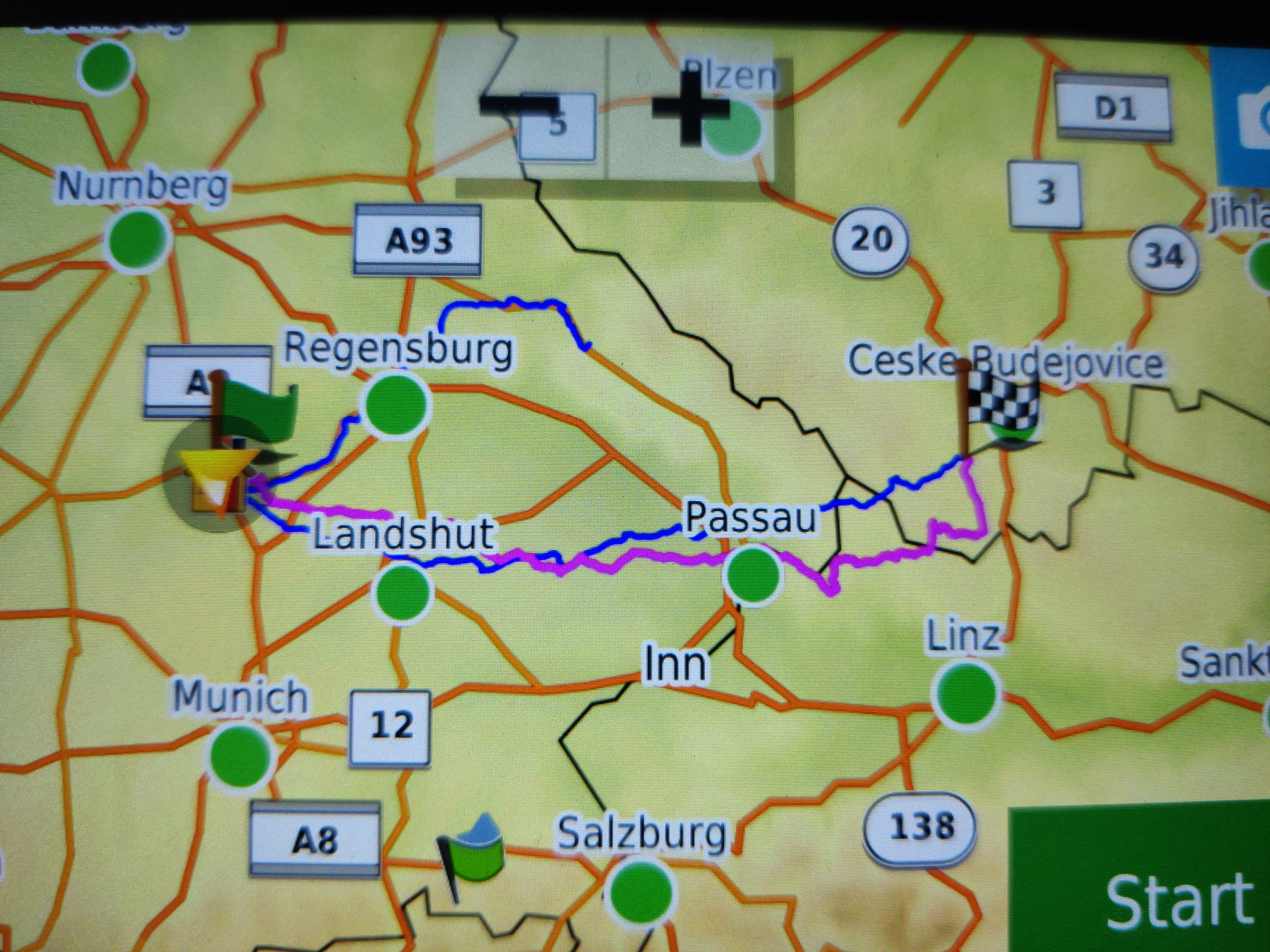

    Folgendes ist los: Ich habe bei MyRootApp eine Tour nach Tschechien geplant und diese per Connect an den Zumo übertragen. Soweit so gut, aber wenn ich die Tour aufrufe erscheint eine zweite Tour/Linie in blau und ich habe nicht den geringsten Schimmer was das ist. Ich habe dann alles gelöscht und nochmal gemacht- das gleiche wieder. Dann habe ich noch zwei anderen Touren geplant und auch hier ist es so das eine zusätzliche blaue Tour auftaucht.
    Ich habe mal mit den Handy das ganze abfotografiert damit man sehen kann was ich meine.
    Vielleicht hat irgendjemand einen Tip für mich was ich falsch mache.

    …mal bei „Tracks“ geschaut ob da ein Track gespeichert und auf sichtbar gestellt ist ?
    mit demselben Start/Ziel wie die geplante Route? Wäre schon ein seltsamer Zufall, aber der Volksmund spricht ja auch von dem "... Pferd vor der Apotheke ..." 8|
    Bei den alten Zumos ist das in Kartendetails in den Einstellungen festgelegt und ist da deaktivierbar - Stichwort "Aufzeichnungenn anzeigen". Wie das beim XT ist, sollte ein XT-Kenner sagen.sein.
  • Kann es sein, dass die übertragene GPX-Datei sowohl Route als auch Track enthält und daher der XT beides anzeigt? Technisch geht das ja in einem GPX-Format.
    Sollte sich einfach auch mit BaseCamp nachstellen lassen, indem man einfach Route+Track in einer GPX-Datei zusammen speichert. Vielleicht mag das ja mal ein XT-User testen?
  • Beim Export von MyrouteApp ist es so, dass sowohl die Route als auch der Track in der exportierten GPX Datei vorhanden sind.
    Das ZumoXT importiert und berechnet die Route an Hand der vorhandenen Wegpunkte und Routingparameter neu. Wenn man den mitübertragenen Track einblendet, kann man etwaige Abweichungen gut erkennen.
    Alternativ läßt sich aus dem mitgelieferten Track auch eine Route berechnen. Die hat dann nur 2 Wegpunkte ( Start und Ziel) und die Neuberechnung muss dann ausgeschaltet werden.

  • Das mit Track und Route kann sehr wahrscheinlich sein. Blau der Zrack und Magenta die Route.
    Aber dann müsste der Track auch als „Anzeigen auf Karte“ angewählt worden sein.
    Was aber der kleine blaue Track oben ist. Das scheint ein ganz anderer Track zu sein, der mal angewählt wirde
  • Ist bei mir auch. Das sind die Tracks die automatisch aufgezeichnet werden. Tracks unter nicht gespeicherte Tracks löschen und blauen Linien sind weg.
    Wie ich die ausblenden kann hab ich bisher noch nicht gefunden.

    So bin ich der Sache näher gekommen und ich habe die gespeicherten Tracks gelöscht. Danach war die blaue Linie komplett weg.
    Allerdings verstehe ich nicht wieso das überhaupt so passiert, das ist mir immer noch ein Rätsel. Ich finde in MyRootApp auch keine Möglichkeit das Mitsenden von Trackinginfos zu unterbinden.
    Ich habe mir natürlich auch im Zumo alles angesehen, aber nichts gefunden. Auch hier vielen Dank!
    Was mich aber immer noch verwundert ist, wie auf dem Bild zu sehen, der blaue Ausreisser nach oben in Richtung Regensburg. Ich habe weder in diese Richtung was geplant, noch bin ich bisher dort langgefahren.
    das östliche Ende des Ausreissers dürfte in etwa Viechtach sein - eine Zeitlang wurden von da aus für unsere Region die Strafzettel verarbeitet - eventuell wolltest du dir ein Knöllchen persönlich abholen ^^
