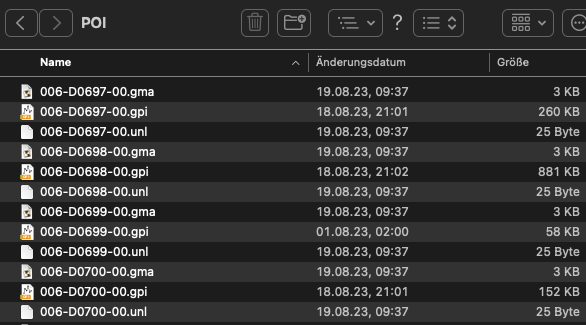

    ergänzend dazu - die Cyclops Daten erkennst du relativ gut - es sind GPI Dateien, wobei zusätzlich zu jeder GPI auch noch eine UNL und GMA mit den Freischaltinfos enthalten ist - diese "Drillinge" sind dann zu löschen.
    Anbei ein Screenshot von meinem Drivesmart mit einem Ausschnitt der betreffenden Dateien - nehme an, dass der Navigator in seiner Struktur da nicht davon abweicht.
    Gruss, Hubert
  • ich kann da aber nicht erkennen welche GPI, UNL und GMA Datei die richtige ist?

  • Datei die richtige ist?
    korrekt, sofern du nur einzelne Länder löschen wolltest - durch den logischen Zusammenhang mit dem Updatetermin, dem Timestamp der Dateien und der Namensgleichheit ergibt sich aber recht schnell die Identifikation der "Gemeinschaft der Übeltäter". Der Umstand. dass da viele Dateien sind, hängt damit zusammen, dass für einzelne Länder oder Ländergruppen gebündelt wird.
    Und sollte trotzdem Unsicherheit vorliegen, dann einfach das Verzeichnis komplett sichern, leeren und Express den zweifelhaften Service neu installieren lassen - dann hat man definitiv die Namen der betreffenden Dateien.
    Express prüft bei jedem Anstecken eines Straßennavi, ob die Cyclops Dateien vorhanden und aktuell sind - wenn nicht, wird (ablehnbar) nachinstalliert.
    Aktuell sind es zB beim Drivesmart 61, 11 verschiedene Blitzerregionen mit je 3 Dateitypen, also 33 Dateien die zu löschen sind, damit das Navi "clean" ist. Hört sich jetzt in der beschreibung aber komplizierter an, als es tatsächlich ist.
    Inzwischen schon ein Standardprozedere nach einem Update - Express schließen, Dateien Anzeigen, POI-Verzeichnis öffnen, löschen und Papierkorb leeren.
    Gruss, Hubert
