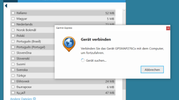

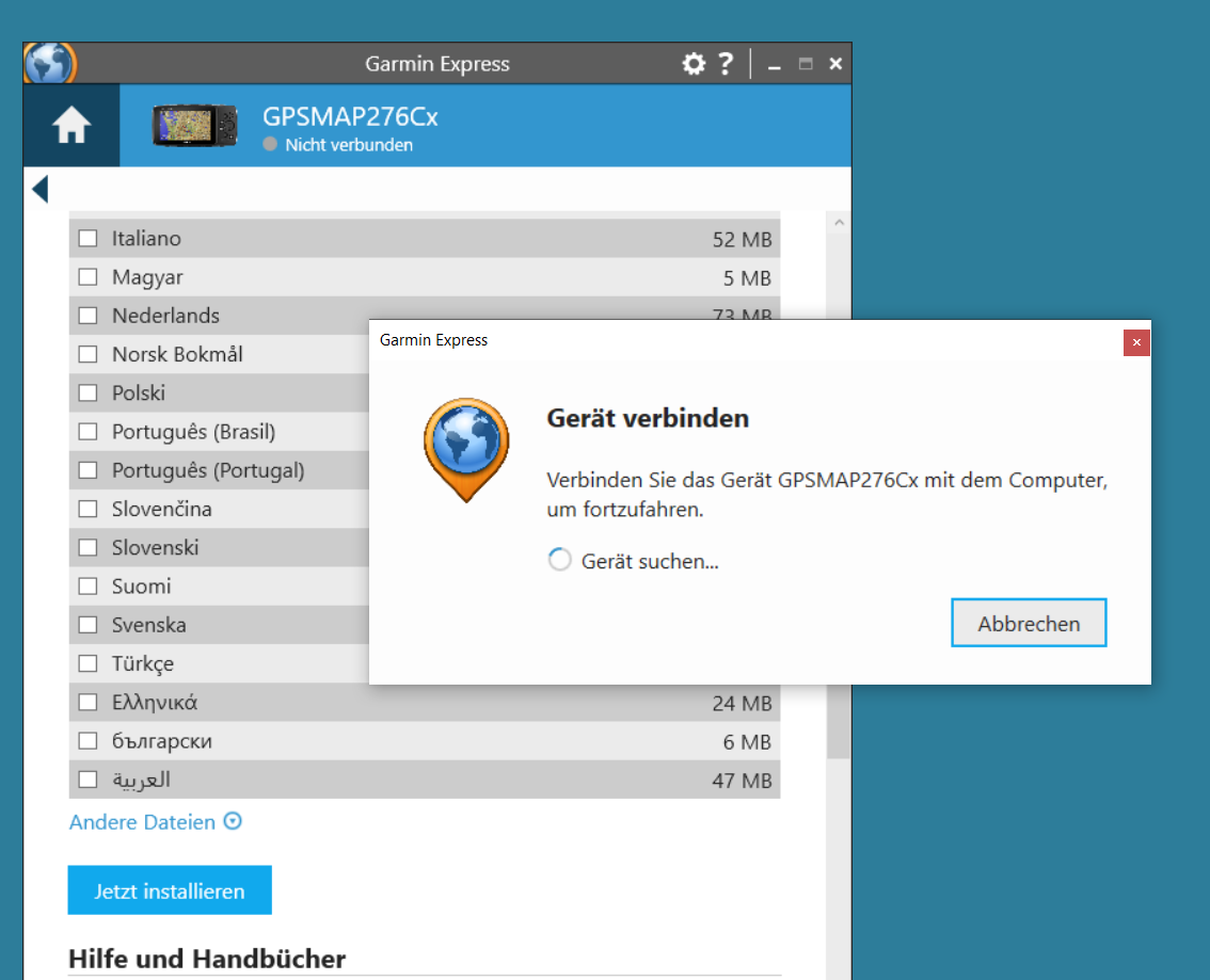

Computer findet 276cx nicht
  • und wenn du ca. 1min wartest ?
    das dauert ja schließlich bisschen....
    edit: 32sec bei mir !
    z.K. Bei meinem 276Cx dauert das etwa 5 Sekunden. Zuerst erscheint eine Information, dass er sich die Routen, Wegpunkte, etc. speichern wird und anschließend erscheint das USB-Symbol.

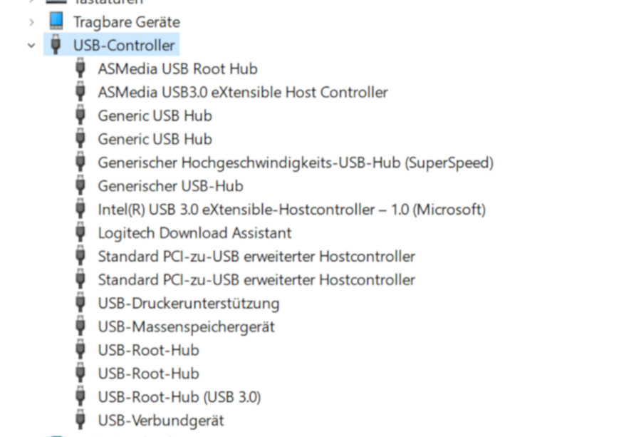

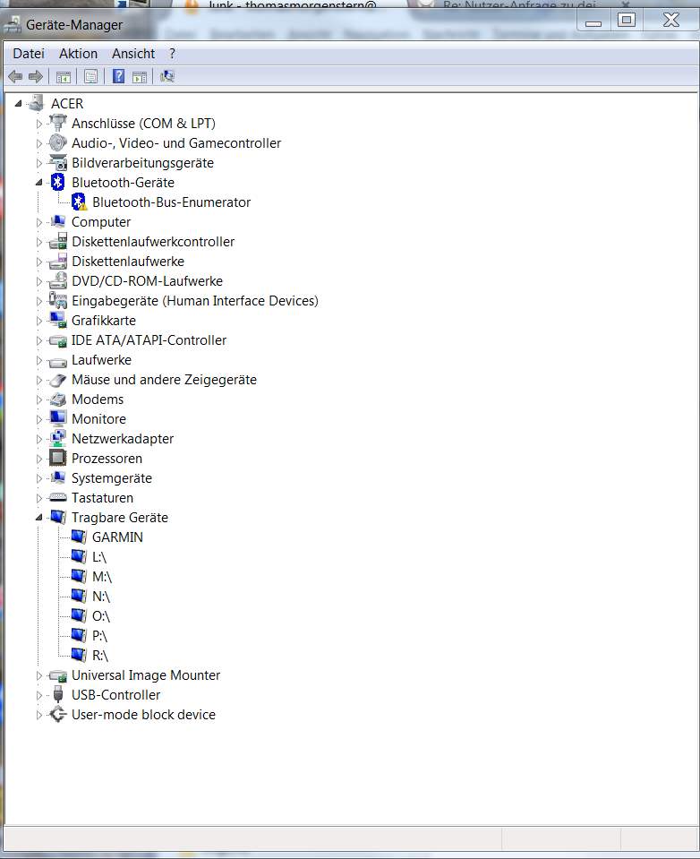

    Dann liegt es wohl am CX. Es kann auch sein, dass nur die Kabelbuchse Aussetzer hat. Das wurde hier auch schon berichtet. Also Wackelkontakt in der Buchse. Aber egal : der Gerätemanager zeigt ,ob irgendeine Kommunikation statfindet. Falls ja, dann müssen nur die Garmin-USB Treiber installiert werden.
  • habe ich gerade gemacht. Sieht bei mir so aus. Es kommt kein neuer Eintrag, es verändert sich nichts.
    Was passiert wenn du die tragbaren Geräte bei der Ansteckaktion vorher aufklappst? Wenn da auch nichts erscheint und auch sonst keine anderen USB Geräte an den PC angesteckt sind, dann könnte die USB Buchse am Navi tatsächlich schadhaft sein.

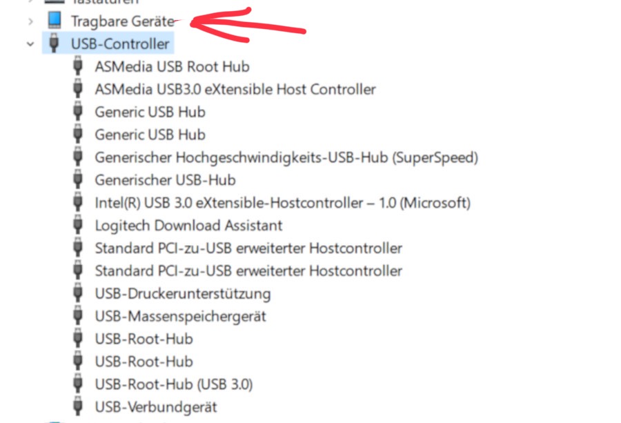

  • Tragbare Geräte erscheint nur im Geräte Manager, wenn ich einen Stick (TB portabel) in einer Buchse habe. Ziehe ich den raus, verschwindet "Tragbare Geräte" und wenn ich dann das Navi an den PC stecke, erscheint Tragbare Geräte nicht
    Sonst erschien da immer noch :H und I
    Grüße, Rüdiger aus MH

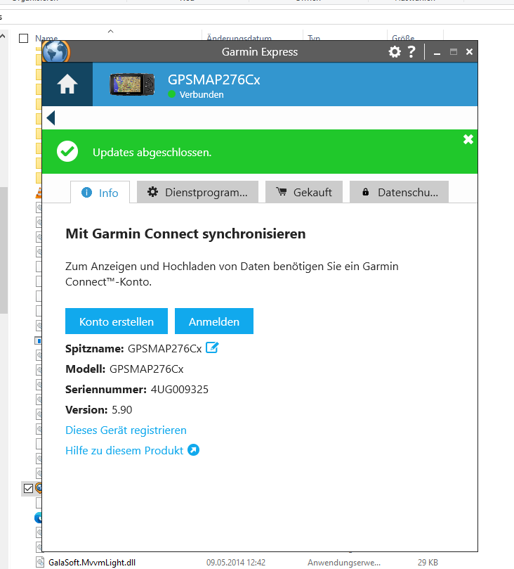

  • So schaut es bei mir im Gerätemanager mit dem 276cx aus !
    dieses KARTEN NTU gehört nicht zum Navi !
    die ersten zwei schon...
    Gruß Hobby
    Quest Mai 05
    276Cx seit Mai 19
  • ich denke, die Analyse ist komplett. Wir wissen jetzt, wie das 276 im Gerätemanager angezeigt werden wird. Da bei Dir gar nichts aufscheint, liegt es am Navi. Entweder nur der erwähnte Wackelkontakt, oder Buchse von der Platine gelöst oder das Betriebssystem hat eine Macke und liefert nichts an die Buchse (unwahrscheinlich...). Die genaue interne Ursache ist Rätselraten. Fazit : verschrotten oder in Fachwerkstatt geben. Mit häuslichen Mitteln kommst nicht weiter.
