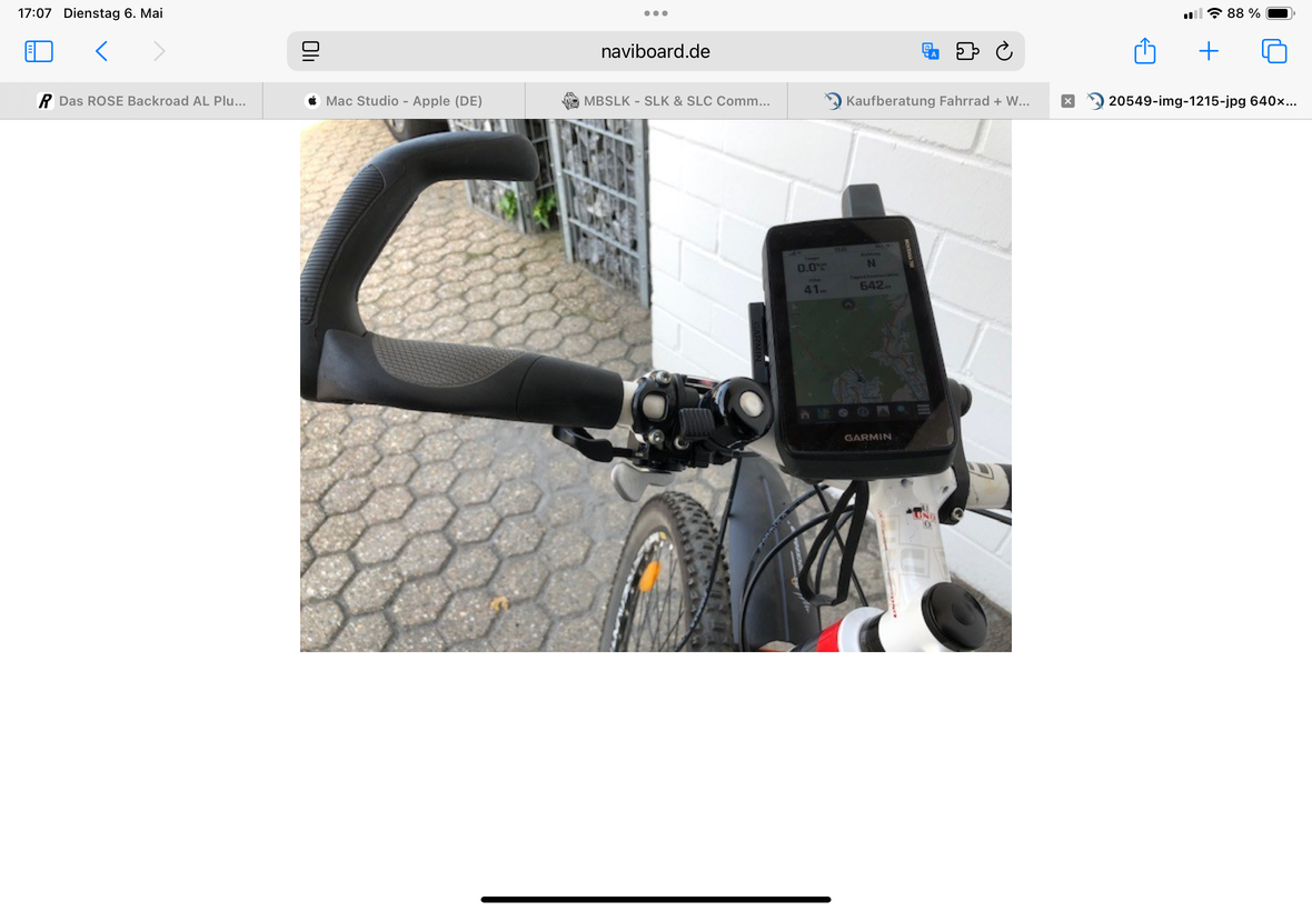

  • Das mehr an Karten ist beim 700i die Citinavigator Europa, eine reine Straßennavigation für Fahrzeuge, bedingt natürlich auch zu Fuß oder mit dem Fahrrad, allerdings kein Radwegrouting. Basis sind m. W. immer noch HERE Karten für Straßennavigation.
    Man kann das 700 sicher am Fahrrad montieren, aber da wirkt es doch riesig.
