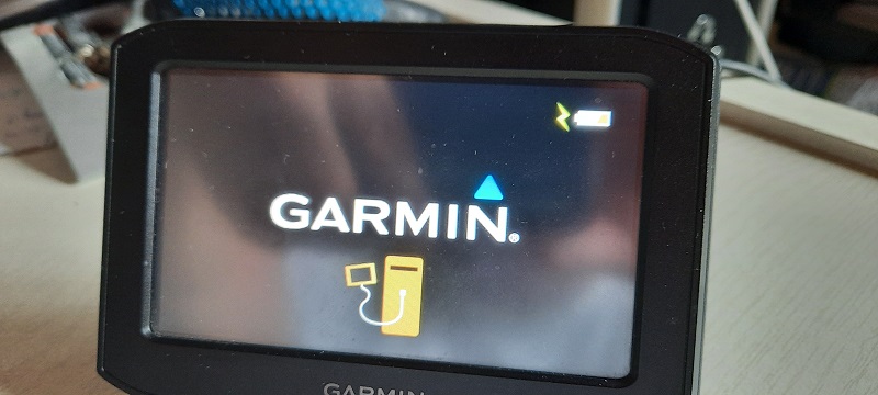

  • Wollte mir von MyRoute eine Tour auf Navi überspielen, ab er nach ca.1,5 Minuten hängt sich das Navi auf.
    Es erscheint folgendes Bild.
    Habe USB Kabel gewechselt, Navi auf Werkseinstellung zurück gesetzt. Hat alles nix geholfen.
    Es hängt sich immer wieder auf.
    Im voraus schon mal Danke
  • Das Bild ist normal und muss auch so sein, wenn das Navi am PC angeschlossen wird. Das Bild symbolisiert das.

  • nach ca. 1,5 Minuten das obige Bild
    ist dann bereits der Datenträgermodus am Rechner vorhanden, also kann da bereits auf den Speicher des Zumo zugegriffen werden?
