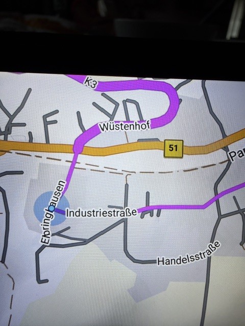

    • Bild 1: Route wurde fehlerfrei mit Shapings korrekt 1:1 im Device via SD Karte importiert
    Weitere Versuche untermauern, dass Routen mit der Planung übereinstimmen, solange diese via direktem Import einwandfrei in das Navi importiert wurden.
    Und dies bleibt auch so, zumindest genauso lange, bis die Tread App in welcher Form auch immer Hand anlegt.

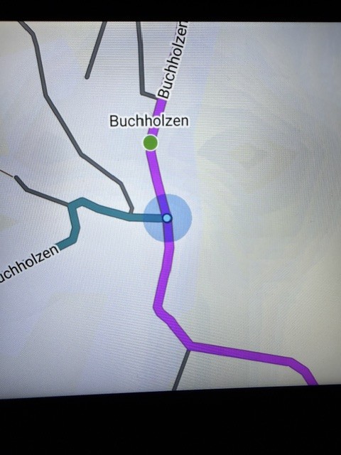

    • Bild 2: Die zuvor fehlerfreie Route hatte nach der Synchronisation mit der Tread App verschobene Shaping Punkte :(
    Shaping Punkte werden (mit sehr großer Wahrscheinlichkeit) im Zusammenspiel mit der Tread App verschoben.
    Nicht selten nur unmerklich wenige Meter (oder auch weniger), teils dann aber auch so, dass Routenabschnitte auch unbrauchbar werden können.
    Meine neue Erkenntnis ist, dass Routen auch inkl. derer Shaping Punkte von der Tread App importiert (somit auch verschoben) werden, zumindest wenn zwischen den Punkten keine weiteren "Brot Krumen Spuren" vorhanden sind.

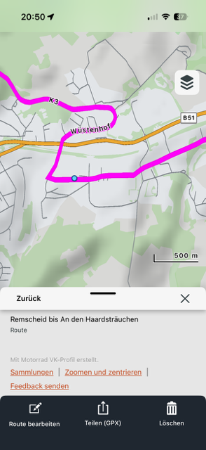

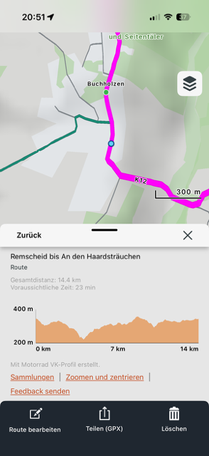

    • Bild 3: Jetzt wird es "spuki" wenn die Route via Tread App importiert wurde:
      • Die "Routenführung" an sich scheint fehlerfrei
      • Die Shapings wurden allesamt entfernt
      • Die Via Punkte sind auch (mehr oder weniger) entfernt
      • Anstatt dessen wurde je für die Teilabschnitte zuwischen den VIAs Tracks "eingebaut"
    Hier ist nun im Umkehrschluss zu meiner soeben genannten neue Erkenntnis, dass mittels Tread App importierte Routen die Shaping Punkte (oder auch VIAs) verlieren, wenn in der GPX Datei "Brotkrumen Spuren" vorhanden sind.
    "Brot Krumen Spuren" bedeutet im Detail, dass es innerhalb der GPX Datei neben den Routenpunkten (Start; VIA(s); Shaping(s) und Ende) bei den einzelnen Routen Segmenten auch ergänzende gpxx:RoutePointExtension Blöcke mit z. B. folgenden Inhalten gibt:

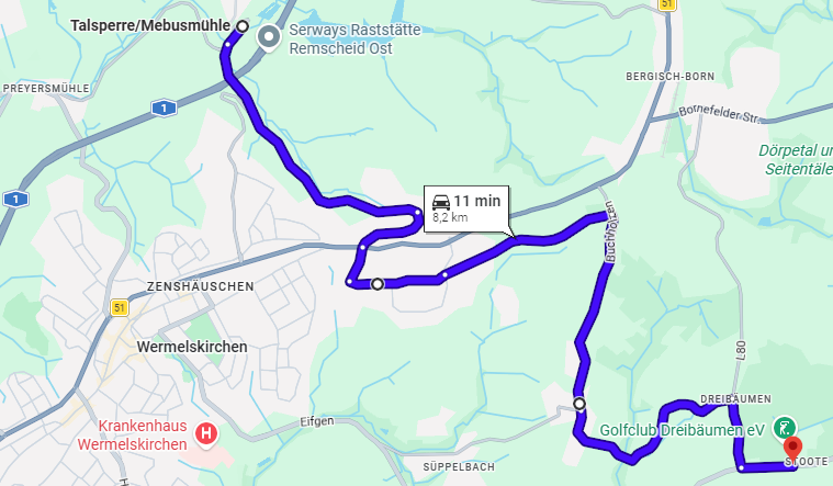

    Bei meinem Beispiel kommt man aus Remscheid und will via Wermelskirchen nach Dreibäumen.
    Mittels der 2 Shaping Punkte "Industriestr." und "Albert-Einstein Str." wird die B51 gemieden und Bucholzen (ggf. separater VIA) passiert.
