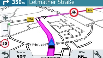

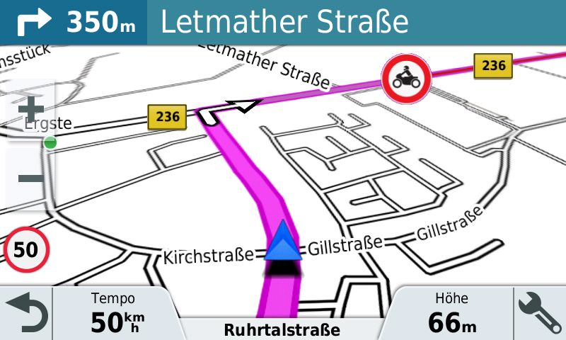

    ich habe ja lange gesucht um die Motorrad Streckensperrungen direkt auf dem Navi in der Karte anzuzeigen. Und zwar die Strecken und nicht nur die Pois.
    Durch Zufall bin ich nun über das Programm IMGfromGPX gestolpert, mit dem man eine transparente Karte erstellen kann. In dieser transparenten Karte sind dann die Tracks enthalten die man über die normale Karte legen kann.

    Man kann diese GPX-Tracks mit einer bestimmten Strichstärke (bei mir über das integrierte Typfile Thick_NT) und Farbe hinterlegen (bei mir Magenta). Oder man kann die Umgebung, durch die die Strecke durchführt, mit einer Farbe hinterlegen (bei mir Yellow area).
    Da ich hier beides und in unterschiedlicher Farbe haben wollte, habe ich einfach zwei transparente Karten gemacht. Die generierte IMG Datei dann einfach jeweils umbenennen von gmapsupp.img in irgendwas1.img bzw. irgendwas2.img. Aufpassen muss man bei der Map Id die man vergibt. Die müssen natürlich unterschiedlich sein, wenn man zwei Karten erzeugt, sonst wird nur eine Karte am Zumo in mymaps angezeigt.
    Dann die zwei so erzeugten IMG Dateien in den richtigen Ordner auf dem Zumo schieben. Auf der sd-Karten unter den Ordner Garmin (muss man dann neu erstellen) oder direkt im Zumo in den Ordner Map.

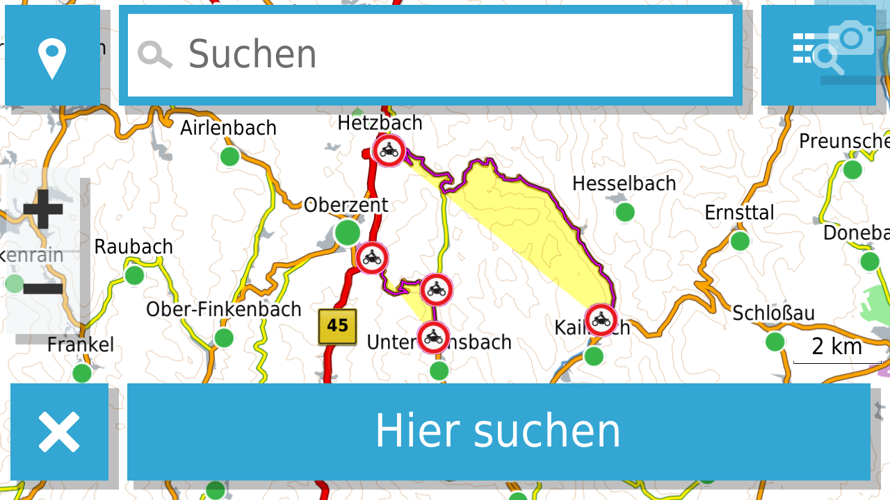

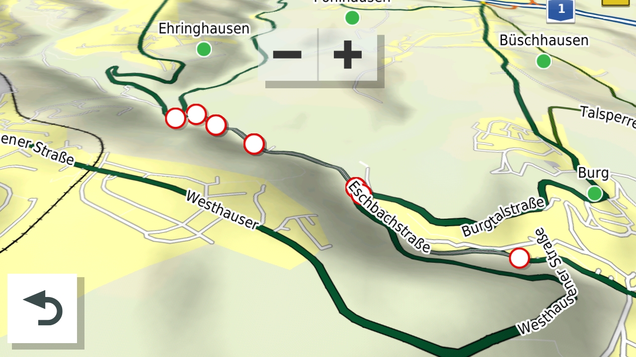

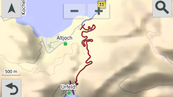

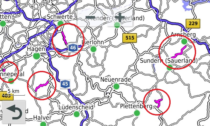

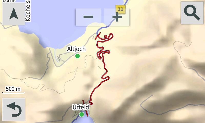

    Hier anbei zwei Bilder wie es dann aussieht:

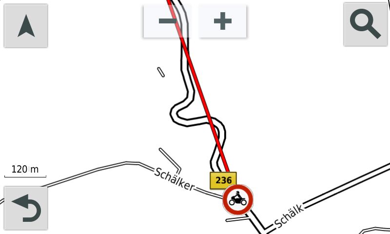

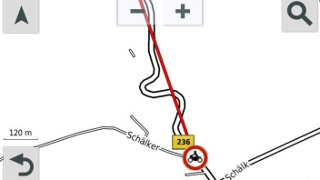

    Die Pois die man hier sieht, sind von der separaten GPX Datei mit eigenem BMP und nicht von der transparenten Karte. Mit dem Nachteil, dass man diese nur bei der POI-Suche oder während der Fahrt sieht.
    Ich hab es nicht hinbekommen ein vorgefertigtes Icon in die transparente Karte zu bekommen. Dies scheint fürs XT nicht zu funktionieren. Und ein eigenes BMP geht leider auch nicht, das wäre natürlich perfekt.
    Wenn einer weiß wie dies geht, bitte um einen Tipp.
    Aber ich finde auch so, sieht man jetzt relativ schnell ob die auf dem Navi geplante Route, durch so eine gesperrte Strecke führt.

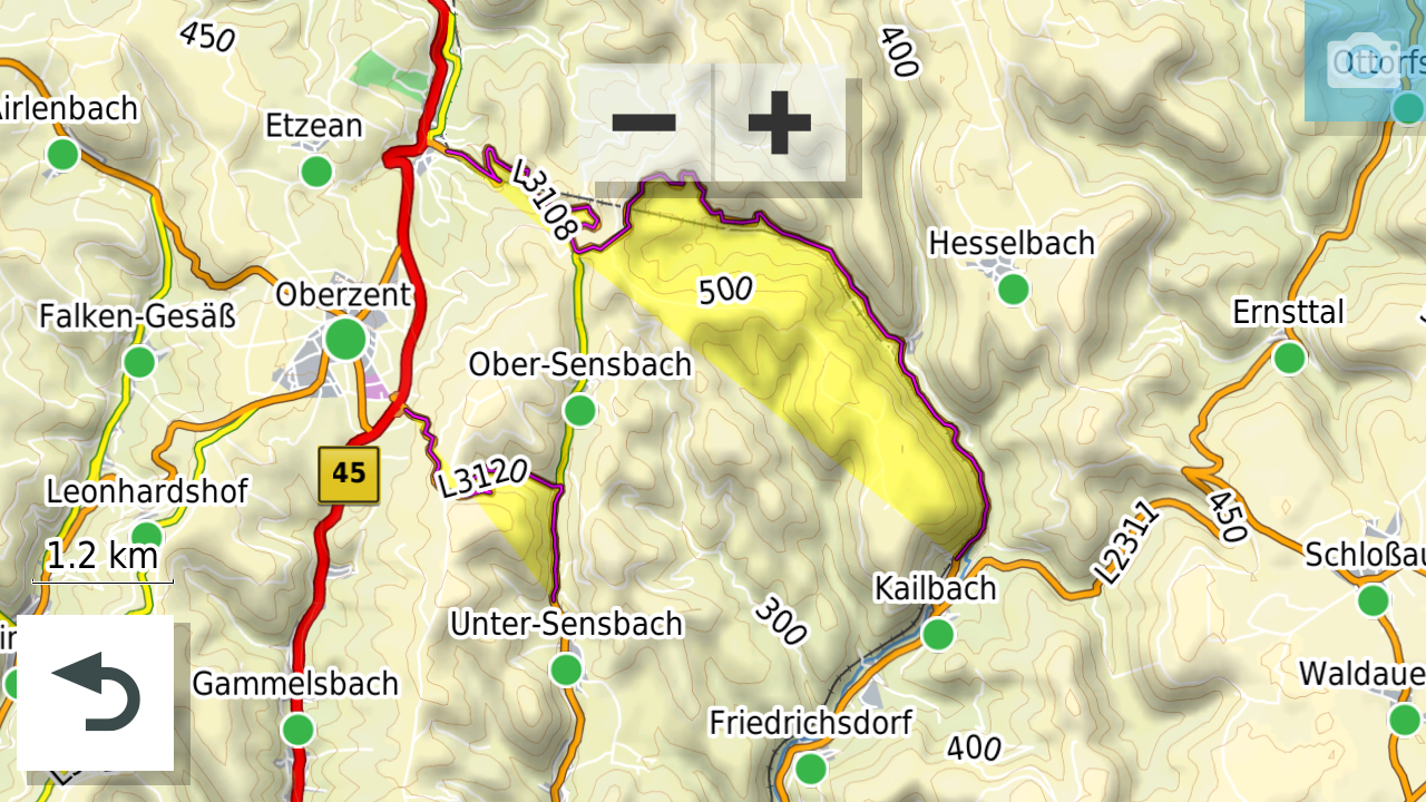

    SSM_AREA_YELLOW.img (Damit wird die Area in Gelb dargestellt)

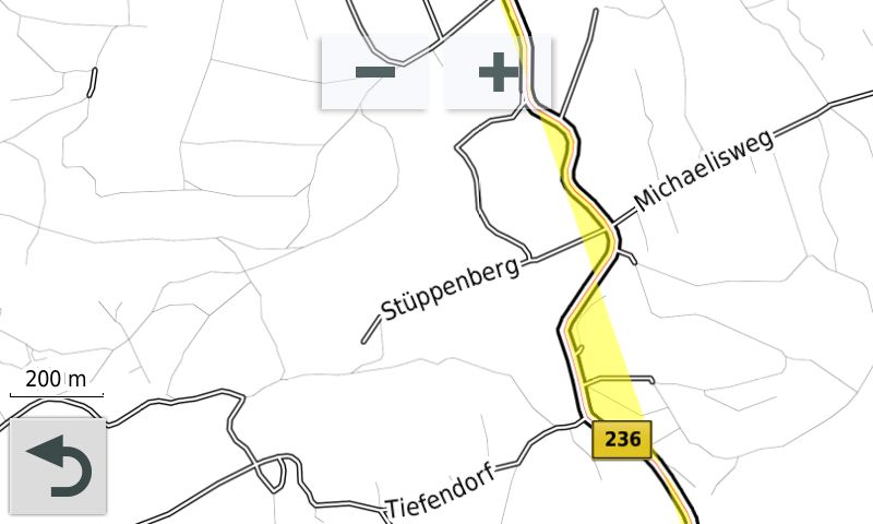

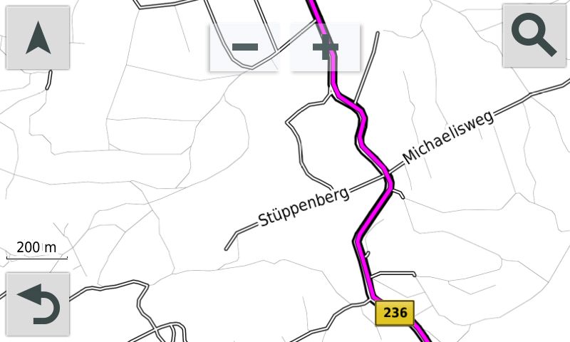

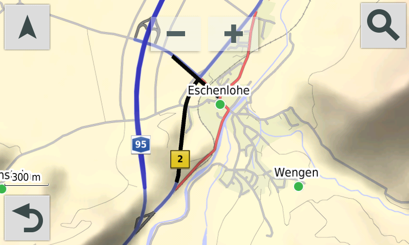

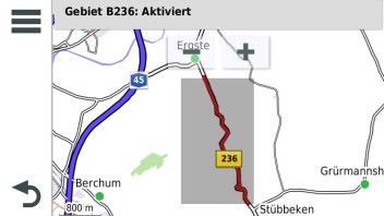

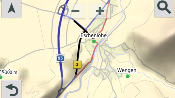

    Ich habe deine beiden transparenten Karten auf mein zumo 595 (ja sorry Leute ist ja eigentlich ein zumo XT-Thread aber man darf ja wohl noch mal über den Tellerrand gucken) übertragen und folgende Ergebnisse erzielt (siehe Screenshots!)...
    Frage: Ist die Darstellung bei "Area_Yellow" so korrekt (farbige Flächen neben der Straße)? :/
    Wenn ja, gefällt mir die "Track-Variante" (Darstellung direkt auf der Straße!) auf jeden Fall besser.
    Wenn es nicht all zu große Umstände bereitet, könntest du eventuell noch ein paar transparente Karten mit unterschiedlichen Trackfarben hier im Forum einstellen?

  • Aufgrund der verschiedenen Kartenthemes, macht vielleicht die Farbe Magenta für den Track, nicht für jeden Sinn. Bei mir ist die Route nämlich Schwarz, von daher passt es da.
    Ich habe daher in der Zip Datei für alle im Programm möglichen Track-Farben, jeweils eine IMG-Datei erstellt. Die Farben sind am Namen zu erkennen. Also SSM_TRK_BLACK.img für schwarze Trackfarbe etc.

    Ich habe noch eine POI Datei für die Pois mit reingepackt. Für die, die den Poi-Loader nicht nutzen möchten oder können. Sieht dann bzgl. dem "Verkehrsschild" so aus wie auf meinen Bildern oben.
    Diese Datei SSM_POIS.gpi in den Ordner POI auf den Zumo kopieren. Sind dann zu finden unter Zieleingabe -> POIs -> Benutzer-Pois

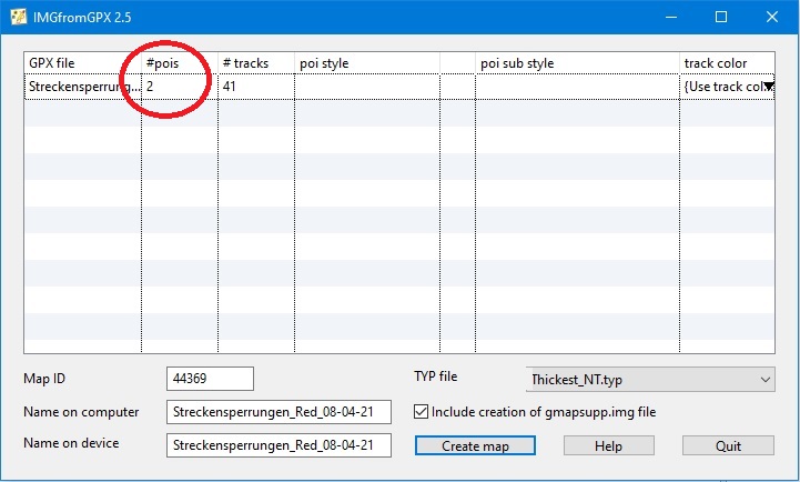

    Ich habe gestern die aktuelle Java-Version für Windows 10 + das Programm IMGfromGPX heruntergeladen und installiert. Anschließend habe ich diese Streckensperrungs-GPX-Datei via Drag&Drop in das IMGfromGPX-Prg. importiert. Als ich die Karte erstellen wollte, ploppte plötzlich ein Fenster mit einem Hinweis (irgendetwas mit POIs würden nicht stimmen) auf. Ab da war ich dann raus! :/
    Wenn du mir den Rest erklären könntest (gerne per PN oder Mail) würde ich mich bereiterklären die zukünftigen "Updates" hier einzupflegen. Scheint ja wirklich kein großes Ding zu sein, wenn es dann mal läuft.

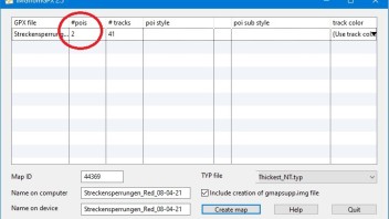

  • In der GPX Datei sind Pois und Tracks.
    Für das Erstellen der Karte mit den Tracks sind die Pois aber nicht nötig. Außerdem funktionieren die Bilder für die Pois auf dem XT in dieser generierten Karte nicht korrekt bis gar nicht. Das hatte ich oben schon geschrieben. (Wer die Pois haben will muss das Programm POI-Loader bemühen. Das läuft aber separat)
    Diese Pois daher in dem Programm IMGfromGPX auf disable (oder so ähnlich) setzen, damit sie ignoriert werden.
    Ansonsten dann so vorgehen wie oben im 1. Post beschrieben. Also auf die Mapid achten. Die kann beliebig sein, aber unterschiedlich pro Karte muß sie sein. Dann das Häckchen bei gmapsupp erzeugen noch setzen und fertig. Die erzeugte gmapsupp.img Datei umbenennen und aufs Zumo schieben. Das war schon alles.
