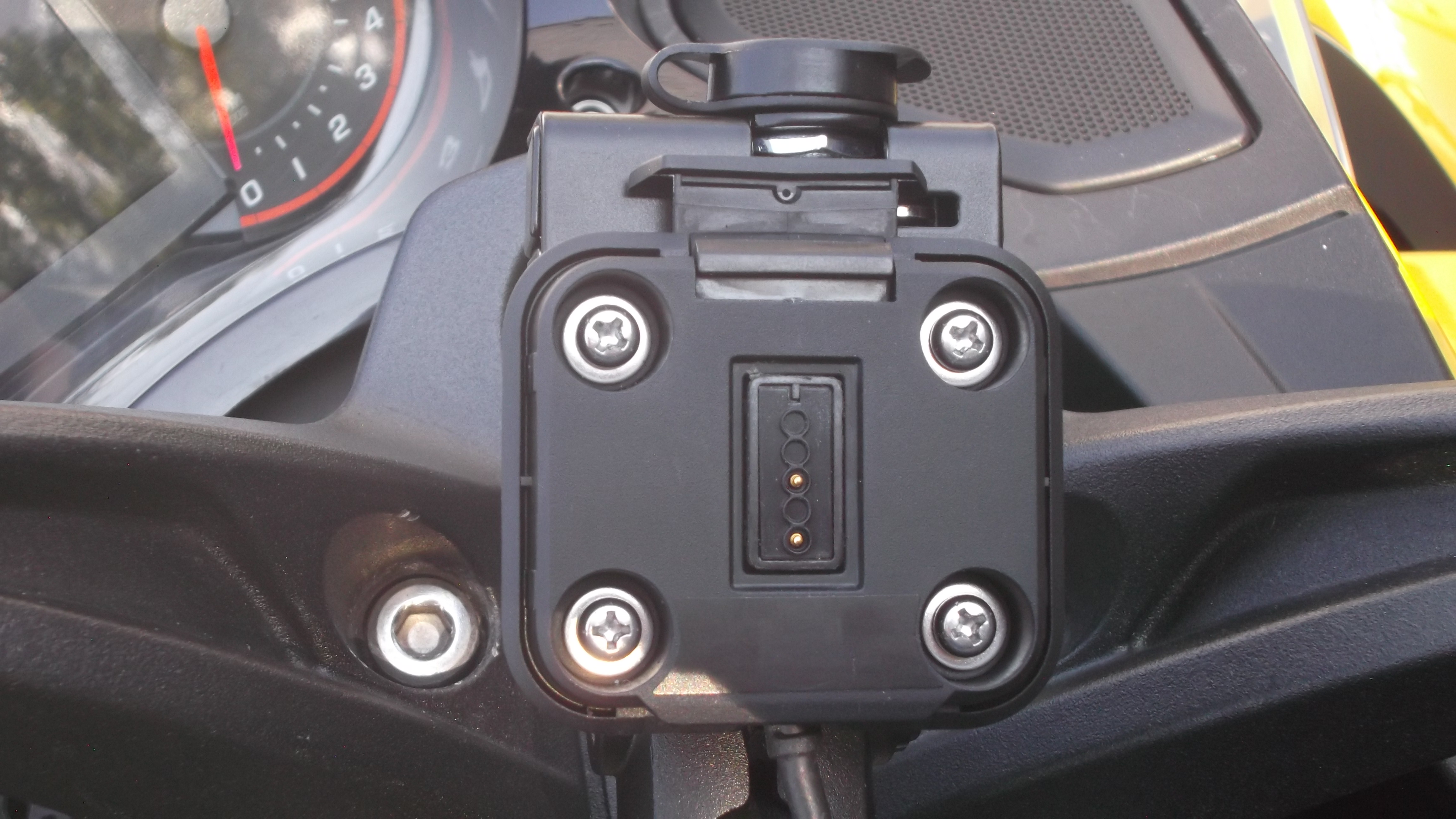

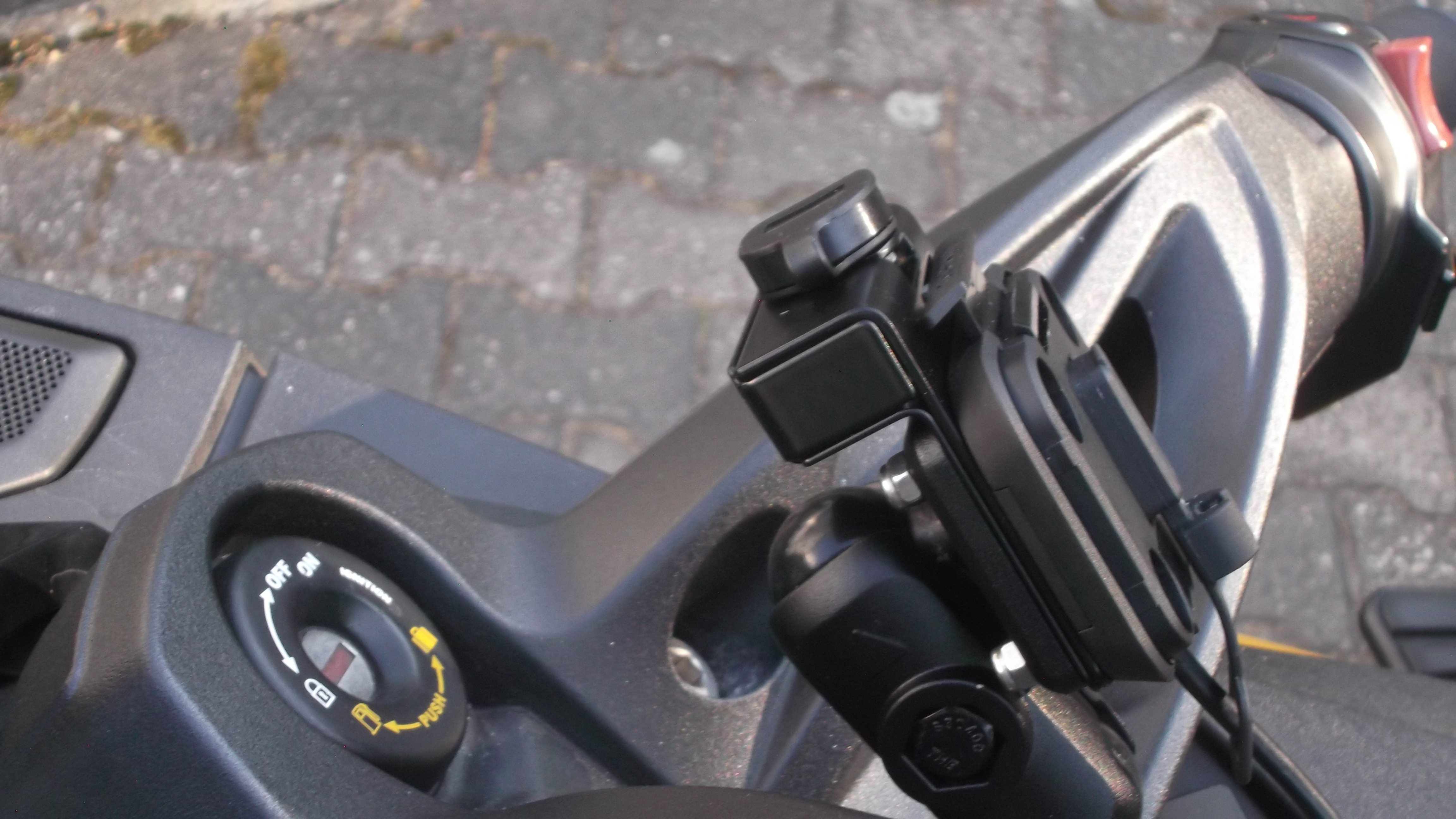

    Auffällig ist nur daß das Ding entgegengesetzt zur Abbildung montiert wird, d.h. der "Vorbau" zeigt nach hinten; der Sperriegel greift unter den Entriegelungsknopf der zumo-Halterung. Der Knopf selbst ist nicht geschützt und kann mit entsprechendem Werkzeug (z.B. kleine Säge) entfernt werden und in der Folge auch der zumo. Etwas unbefriedigend, aber wohl nicht anders zu lösen. Sicherung also nur gegen spontanes Mitnehmen. Über Nacht dranlassen würde ich den zumo damit nicht.
    Hab das Ding parallel zum XT bekommen, aber noch nicht am Mopped montiert. Passiert vermutlich morgen und dann kann ich auch ein Bild einstellen.
  • Das Ding ist halt, wie auch der ZumoLock für alte Garmins, für Tankstopps und kurze Pausen gedacht und nicht um es über Nacht stehen zu lassen.
  • Oha - Danke für die Fotos! Da wird's wohl nix mit dem ZumoLock werden... :(
    Dachte, das wird eine günstige Alternative zur bisherigen absperrbaren Touratech-Halterung bei meinem 595er, aber da steht wohl der Touratech 360 Grad Rotator im Weg, da der leider etwas höher als die Halterung ist - muss ich erst nachsehen...
    Gut, das ich da jetzt mal einen Anhaltspunkt habe, also nochmal Danke fürs Foto... :thumbup:

  • Sehe ich das Richtig, der sperrt einfach nur das man den Knopf drückt zum Releasen ? Oder wie sieht das verschlossen aus ?

  • Leider nicht von der rechten Seite fotografiert... ich sehe da ein Ram-Mount, das für gewöhnlich schön bequem völlig werkzeuglos abzumontieren geht. Das war schon immer das Lächerliche an der Sache, man kauft z.B. bei TT einen sündhaft teuren abschliessbaren Halter, und der potentielle Dieb dreht einfach den Knebel am Ram-Mount los, zwickt das Kabel und weg ist der Apparat.
    Oder haben die beim ZumoLock den Knebel durch etwas anderes ersetzt?
    Und günstige Alternative... naja, klar ist es günstiger als Teuratech, aber es ist ein zweimal gekantetes, lackiertes Blechlein mit einem billigen PC-Tastaturschloß - da sind 70 Euros schon ne Hausnummer.

    Der Sicherheitsknauf ermöglicht eine diebstahlsichere Befestigung unserer RAM Mount Zwischenstücke.
    Müsste eigentlich heißen: Der Sicherheitsknauf ermöglicht eine diebstahlsichere Befestigung unserer diebstahlsicheren Halterung. :D
  • Naja Diebstahlsicher ist das eh nie ... es geht ja immer nur darum den Aufwand nach oben zu treiben. Kannst ja auch einfach ne normale Mutter nehmen statt dem Knauf dann braucht er mindestens einen schraubenschlüssel.

    Antwort: ja. Das Ding verhindert nur, daß die Auslösetaste der Halterung gedrückt werden kann.
  • War auch bei der 59X und 39X Serie nicht anders.
  • Antwort: ja. Das Ding verhindert nur, daß die Auslösetaste der Halterung gedrückt werden kann.
    Das ist genau der Punkt den ich nicht sehe ... die Taste wird doch nur überdeckt, wenn ich da mit einem Eisstiel oder Schraubenzieher, sonstiges was ich gerade zur hand habe zwischen den Riegel schiebe kann ich den Knopf runter drücken. Das ist doch in 5 sekunden erledigt ganz ohne groß werkzeug auspacken.
  • die Taste wird doch nur überdeckt,
    nein, der Riegel faßt unter den hinteren Überstand der Taste. Das Zumo-Lock für die 3xx-Serie funktioniert genauso.
  • Ahhh ! Okay das macht sinn ... danke für die Info
