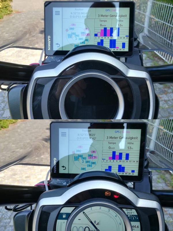

    ich muss hier leider ein Thema wieder hervorkramen, dass wohl vor ein paar Jahren hier schon mal eines war. Ich fahre ja eine Triumph Tiger 1200 mit Keyless Go und TFT Display (Baujahr 2018). Vor Kurzem bin ich vom Zumo 660 auf das XT umgestiegen.

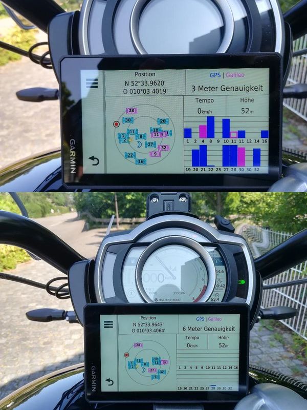

    Ich habe jetzt das Problem, dass der Satellitenempfang des Zumo XT drastisch einbricht, wenn ich die Zündung am Motorrad einschalte. Grob kann man es schon an den Empfangsbalken erkennen. Man sieht das aber besonders deutlich, wenn man etwas länger auf die Empfangsbalken für den Satellitenempfang drückt, dann werden die Detailinformationen über den jeweiligen Satellitenempfang angezeigt.
    Bei Zündung aus habe ich 5 Balken im Display und eine GPS-Empfangsgenauigkeit von 3 Metern. Bei Zündung ein fallt die Empfangsleistung RAPIDE ab und geht auf über 40 m hoch. Man sieht es auch an den Anzeigen für die einzelnen Satelliten, die kaum mehr vorhanden sind.
    Das Problem habe nicht nur ich selbst, sondern auch ein Kollege, der das gleiche Motorradmodell fährt und mich erst auf die Problematik aufmerksam gemacht hat.
    Kennt jemand von Euch die Ursache für diese Problematik und kennt ggf. sogar eine Abhilfemöglichkeit?
    Für kompetente Antworten wäre ich wirklich dankbar, weil die derzeitige Situation der Nutzungsmöglichkeit dieses sonst tollen Navis doch drastisch einschränkt.
    Schöne Grüße
    Wilfried

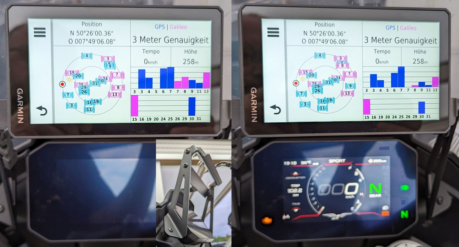

  • Hier mal Bilder und Videos auf Dropbox, die das Problem verdeutlichen.
    Videos
    Das ist schon krass. Vielleicht hilft ein anderer Montagepunkt, z.B. am Lenker. Das Zumo läuft ja auch zeitweise mit Akkubetrieb. Was passiert wenn Du es bei laufendem Motor aus der Halterung nimmst und dich mit dem Zumo vom Display Deiner Triumph entfernst? Wie weit reicht der Störeinfluss?
    • Offizieller Beitrag
    da der XT auch einen Galileo Empfänger mitbringt, ist er vermutlich empfindlicher auf Störstrahlung. Und da kann es schon sein, dass die Nahfeldstrahlung deines Mopeds das deutlich stört.
    Du kannst lediglich versuchen, ob eine andere Montagestelle des Zumo eine Besserung bringt - zB an den griffnahen Lenkerbereich oder über dem Cockpit hinter die Scheibe. Hier könnte ich mir sogar eine Metallabschirmung zwischen Cockpit und Navi vorstellen, die die Nahfeldstrahlung filtert. Wenn das nichts bringt, dann entweder von der Lady oder vom Zumo trennen.
    Wobei der Zumoverkauf das nur temporär löst, denn über kurz oder lang werden wohl alle Geräte Galileo-fähig sein und dann musst du deine Strahlenkanone ohne Navi fahren oder auf Museumsteile umsteigen

    Ab etwa 15 cm Abstand vom Display bessert sich der Empfang und ab etwa 50 cm Abstand vom Display ist der Störeinfluss praktisch weg.
    Das nutzt mir nur nicht viel, weil die Montage des Navis am Lenker mehr als suboptimal ist. Erstens möchte ich das Navi gerne gleichzeitig mit dem Display im Blick haben, daher habe ich mir extra einen Halter zur Montage des Navis oberhalb des Displays gebaut und ganz links und ganz rechts verdeckt es die Lenkerarmaturen und kollidiert ggf. bei starkem Lenkeinschlag mit der Verkleidungsscheibe, wenn ich es mittig am Lenker montiere und tief genug, dass es nicht das Display verdeckt, kann ich auf dem Navi bei Nutzung eines Tankrucksacks, den ich so gut wie immer drauf habe, nichts mehr erkennen.
    Ich habe das Kombiinstrument mit dem Display schon mal probeweise mit Alufolie umwickelt (mit Ausnahme des Display selbst natürlich), da ist praktisch keine Verbesserung zu spüren.

    Galileo abzustellen, selbst wenn es möglich wäre, bringt leider seit meinem letzten Test nichts, da sich die Störung auch auf GPS auswirkt( die GPS und Galileo Satelliten und die jeweilige Empfangsstärke werden separat angezeigt) wenn auch leicht zeitverzögert, trotzdem danke für den Hinweis.
    Die Störung geht mit an Sicherheit grenzender Wahrscheinlichkeit vom Display-Kombiinstrument aus, da die Störung mit zunehmendem Abstand vom Display immer geringer wird und auch weil die Störung stark abnimmt, wenn auch nicht ganz verschwindet, wenn man das Kombiinstrument vollständig oder fast vollständig, also auch das Display selbst, mit funkisolierenden Materialien abschirmt. Ich vermute, weiß es aber nicht sicher, dass die Störung von der Funkverbindung zwischen Funkschlüssel und Keyless-Go System herrührt.

  • Das Keyless-Go hatte ich auch schon im Verdacht. In meinem Auto habe ich auch das System. Ich hatte das ZumoXT zuerst im Auto probiert, da ist mir aber nichts aufgefallen. Ich hatte die Signalstärke aber nicht eingeschaltet. Werde ich morgen mal probieren.
    Eingangs hattest Du geschrieben, dass Du bisher ein Zumo 660 hattest. Gab es damit keine Probleme oder ist das Motorrad auch neu?
    Ich habe mir soeben nochmals deine Bilder angeschaut. Bei eingeschalteter Zündung sind ja die Signale beider Satelliten Systeme weg. Damit liegt es für mich nicht an Galileo. Wenn dem so wäre, müßte das US GPS Signal weiterhin sichtbar sein.
