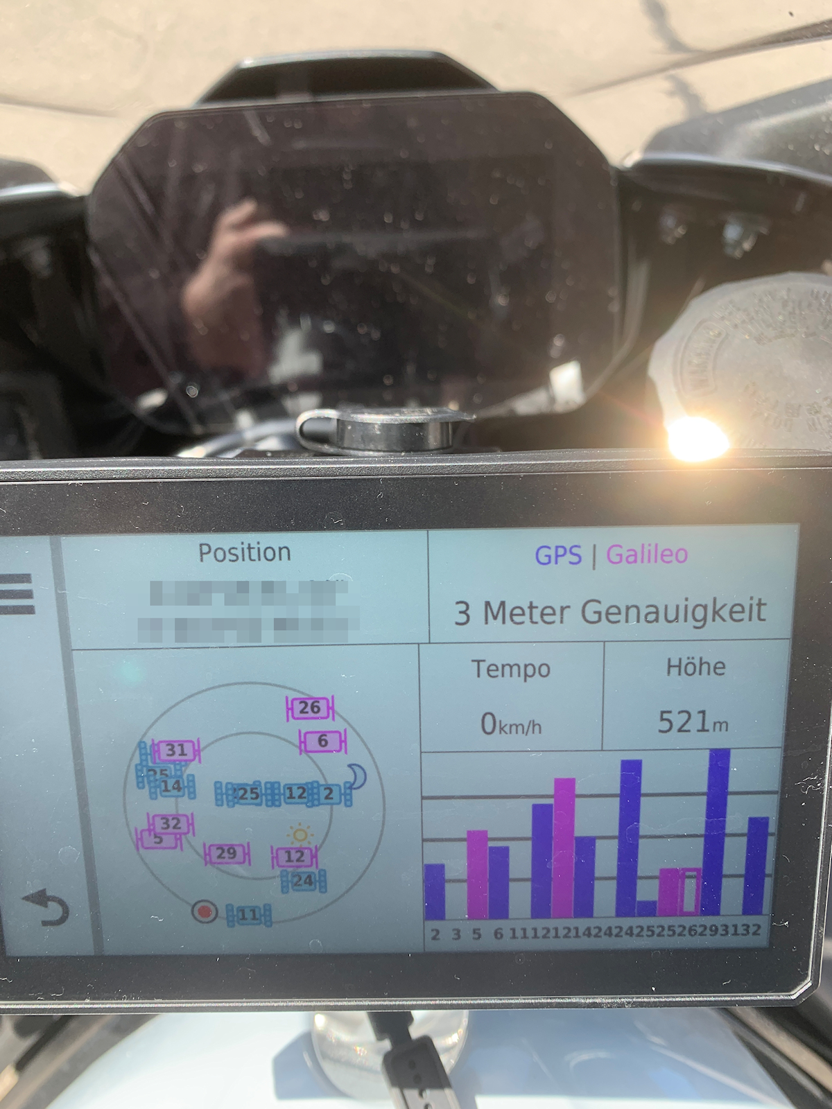

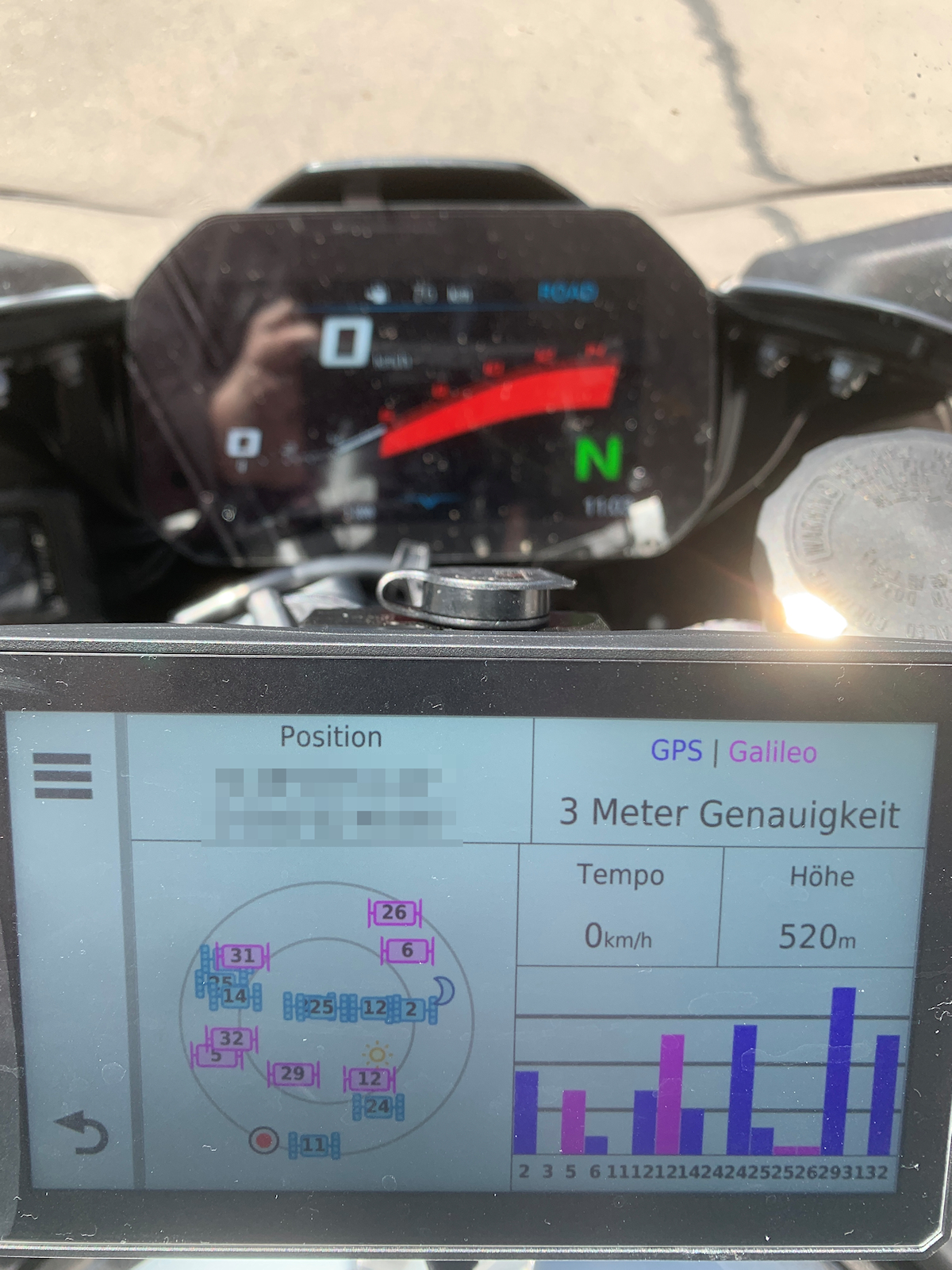

    Auch in Verbindung mit dem TFT-Display von BMW (in dem Fall S1000RR) geht die Signalstärke am zumo signifikant zurück, sobald man die Zündung einschaltet und das Display im Cockpit aktiviert. Die Entfernung zwischen zumo und Cockpit ist bei mir ca. 25 cm (zumo ist am Lenkkopf montiert).
    Jetzt stellt sich die Frage ob's das Display ist oder der zumo. Werd das ganze morgen nochmal mit meinem monterra ausprobieren (hab heute leider nicht dran gedacht).

    Bei Deiner BMW ist der Empfangseinbruch zwar merkbar, aber bei Weitem nicht so drastisch wie bei unseren Triumph.

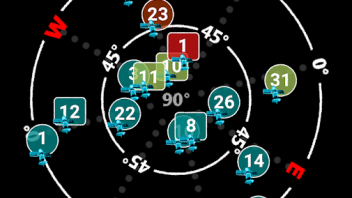

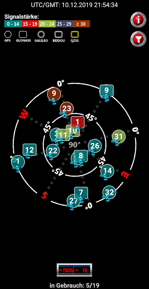

  • Ich weiß nicht, ob es eine Hilfe ist - mangels Strahlenquelle kann ich das nicht testen, aber auf meinem Android - Handy benutze ich ab und zu die App hier: https://play.google.com/store/…kies.satellitecheck&hl=de
    Sie zeigt auf der Sat-Übersicht auch an, zu welchem System (GPS, Galileo, ...) ein Satellit gehört.
