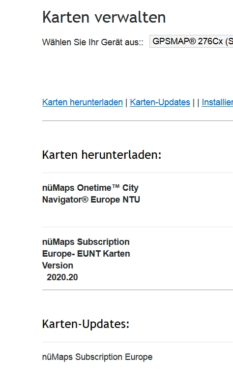

  • Mein Problem: im MyGarmin habe ich 2021.10 noch nicht!!!! GE bietet es auch nicht an.
    Hallo GuSy = deine Kommentar "Für den 276Cx ist die Installation des Lifetime nur auf dem Rechner möglich. Die Kartenübertagung aufs Navi muss mit den altbekannte (MS, BC) Werkzeugen durchgeführt werden." >>>>>> Als ich meine 278 gegen 276Cx einschließlich der LifTime eintauschte, warnte/unterrichtete mich natürlich niemand davor. Trotz der Hunderte von E-Mails, die ausgetauscht wurden. Aber für die 2020.20 konnte ich sie problemlos auch auf 276Cx installieren.
    Hallo ZODIAC = Dein Kommentar "Gerade den Garmin Support kontaktiert, der meinte a) man kann die neue Kartenversion per GE bei meinem 276cx downloaden - deshalb b) sollte ich ihnen mal die Logdateien zukommen lassen; sie wollen das checken ..." >>>> Darf ich dich fragen, was die von Garmin geforderte "Logdatei" bedeuten soll? Wenn ich es herausfinde, kann ich es auch direkt an Garmin schicken.

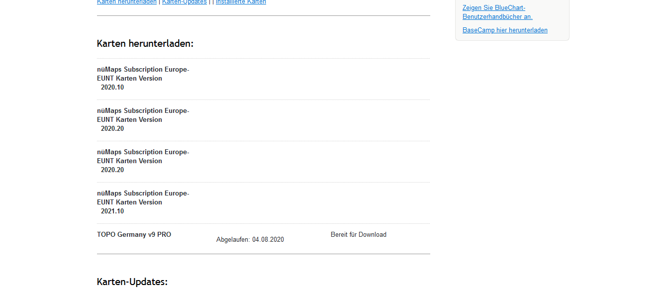

  • Hallo Eugen,
    ist denn in Deinem myGarmin Account bei Deinem 276cx unter myMaps die nuMaps Subscription Europe aka Lifetime Abo hinterlegt?
    Falls ja, müsste unter installierte Karten auch die am 3.Sept. 2020 eingestellte CN NT Europe 2021.10 zu finden bzw. zu sehen sein.

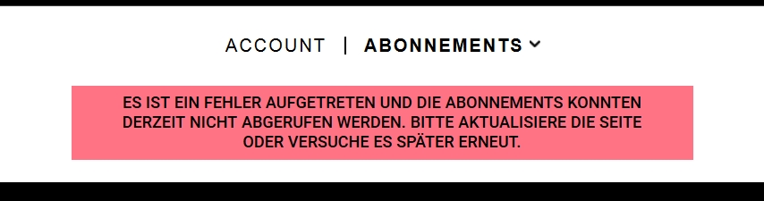

    alternative Überprüfung:
    Garmin.de aufrufen > re oben auf Kreis m. Kopf klicken > anmelden > Account < Email & Kennwort eingeben > wieder zurück & auf Kreis . Kopf klicken > Profil > Account/Profil > auf Profil klicken > Abonnements >>>> da müsste dann nüMaps Subscription Europe/lebenslanges Abo stehen ....
    Dann mache Dir davon mal zur Sicherung einen Screenshot und drucke Dir die betreffende Seite mal aus und erkundige Dich nächste Woche bei Garmin nach der 2021.10 !!!

  • Hallo Eugen,
    da Du ja schon bei der CN NT 2020.20 Europe ganz offensichtlich die nüMaps Subscription hattest, sollte diese nebst der aktuellen Karte Dir auch weiterhin zur Verfügung gestellt werden.
    An Deiner Stelle würde ich ergänzend zur E-Mail dennoch kommenden Montag mal Garmin telefonisch kontaktieren (vor allem wegen des zweiten Bildes :/); Email - Antworten dauern IMHO zu lange.
    Taucht denn beim ersten Bild unter "installierte Karten" die neue CN NT 2021.10 Europe (wie bei mir) auf?
    Falls nicht, solltest Du am Montag in Verbindung mit der Frage nach Deinem nüMaps Subscription mal nach dem WARUM fragen und dann hier bitte berichten ...

  • Hallo ZODIAC
    1) "Taucht denn beim ersten Bild unter "installierte Karten" die neue CN NT 2021.10 Europe (wie bei mir) auf?" >>> Gar nicht!!!!

    5) "Das zweite Foto" >>> Heute dasselbe. Wie ist bei dir?

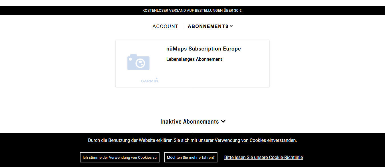

  • Hallo Eugen,
    bgz. des zweiten Fotos sieht es bei mir bzw. für mein 276cx folgendermaße aus:
    Pkt 5 > Screenshot oben
    Für den Pkt 1 müsste es SO fürs nüMaps Subscription Europe aussehen; wenn DAS nicht vorkommt, gibts natürlich unter "installierte Karten" auch keine CN NT 2021.10 Europe >
