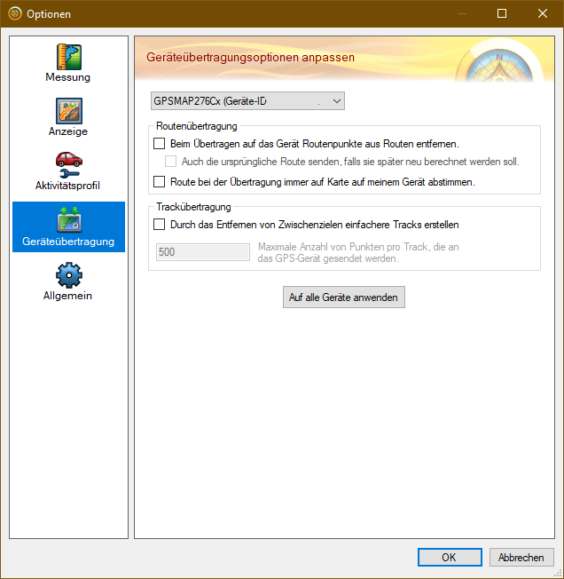

    Grundregeln:
    1) In BaseCamp muss das Häckchen entfernt sein, dass die Route für das Navi beim Übertragen angepasst werden soll.
    2) BaseCamp muss die selbe Karte und Kartenversion haben (und ausgewählt!) wie auch das Navi.

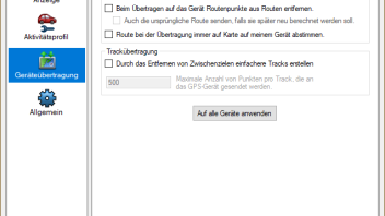

    Siehe Anhang, so sollte es aussehen. Entscheidend ist die Option "Route bei der Übertragung immer auf Karte auf meinem Gerät abstimmen", welche NICHT aktiviert sein darf.
    Die Option "Beim Übertragen auf das Gerät Routenpunkte aus Routen entfernen" hat keinen Einfluss darauf. Die kann genutzt werden, wenn man möchte. Ich habe diese aktiv, weil ich häufig mit über 50 Wegpunkten plane. Wobei die deutsche Übersetzung total blöd ist. Die Option entfernt nur alle Shaping Points, aber NICHT Via Points. Da das 276Cx jedoch die Route Point Extensions kann, die BaseCamp in die übertragene *.gpx-Datei schreibt (ob das MapSource kann weiß ich nicht (!)), bleiben die notwendigen Routinginformationen erhalten und so kann man trotz vieler Shaping Points das Limit von maximal 50 Wegpunkten elegant umgehen.

    Problem gelöst! Ich dachte, es sei die Einstellung auf dem Bild, das du beigefügt hast, aber ich war mir nicht sicher, da ich (noch) nicht mit dem BaseCamp arbeite. Jetzt habe ich etwas Neues gelernt. In der Tat werden die Straßen jetzt sofort beladen. Obwohl ich mit MS arbeite, weiß ich nicht, ob die MS diese Einstellung bei der Übertragung auf GPS hat.
