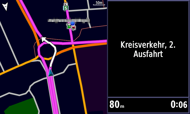

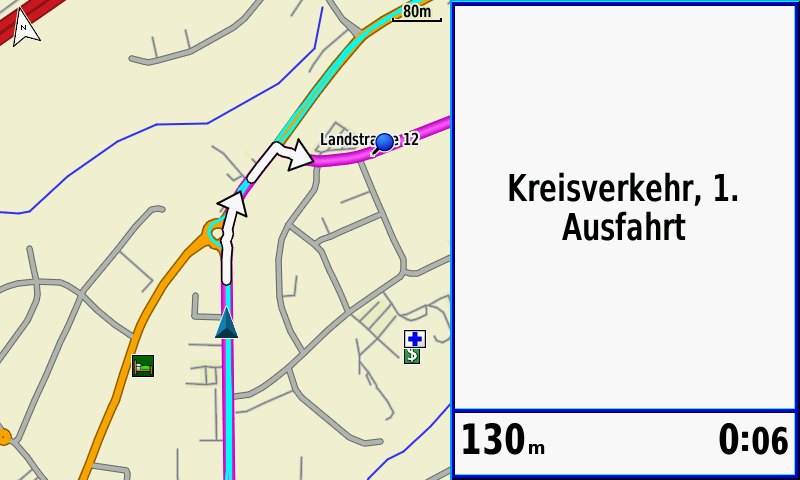

  • So sehen bei mir Kreisverkehre beim Abbiegehinweis aus. Groß und sehr gut erkennbar. Ein 276C habe ich nie gehabt, daher kein Vergleich. Autozoom ist aktiv. Karte ist City Navigator NTU 2021.10.

    GuSy: Ich beziehe mich nur auf den Auto-Zoom. Ich weiß nicht, ob die großen Kreisverkehre auf dem Bildschirm anders dargestellt werden. Ich werde es überprüfen. In meiner Erinnerung waren aber selbst die kleinen viel stärker vergrößert als das, was ich gepostet habe.

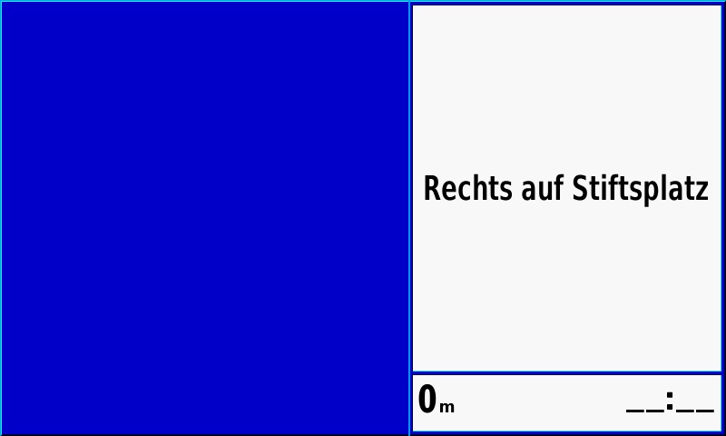

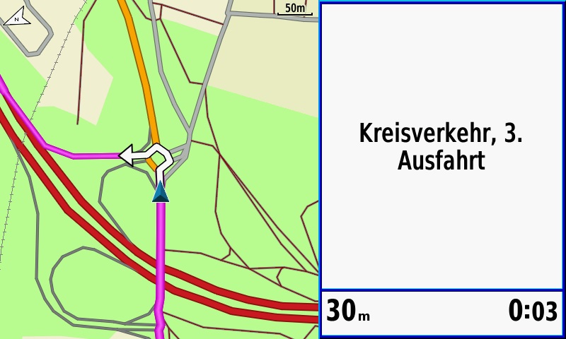

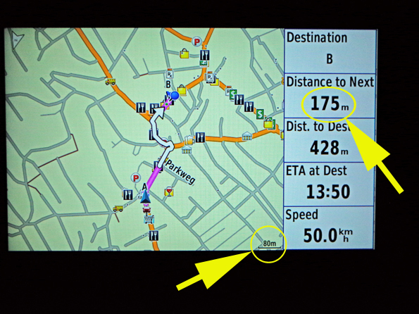

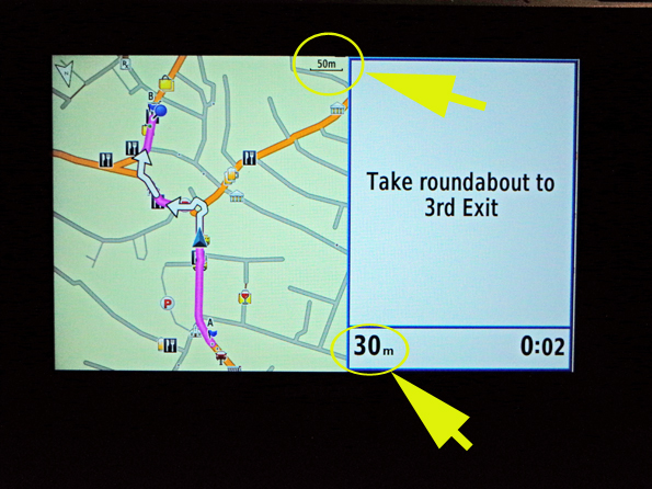

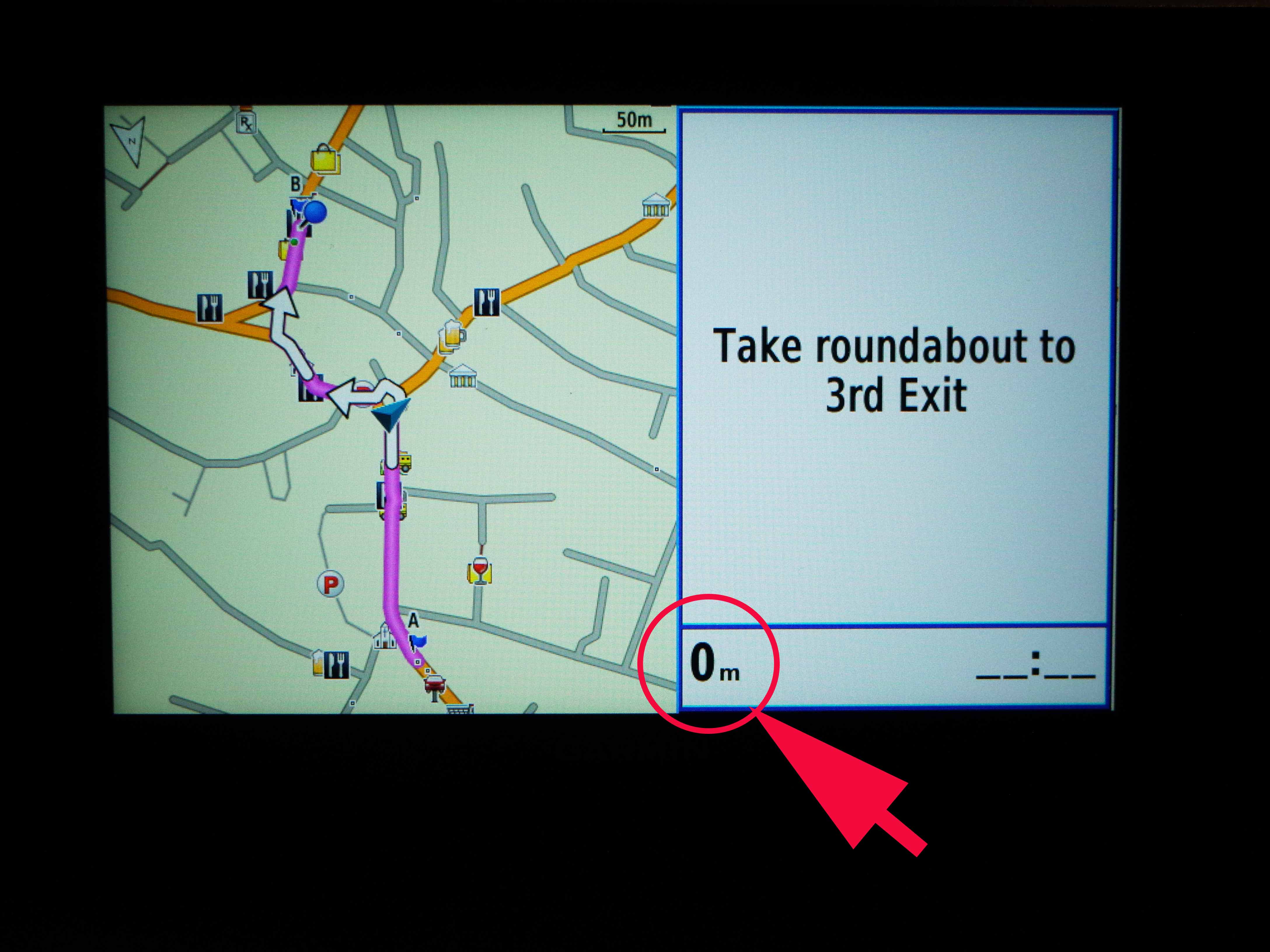

  • Hallo!
    >> Und nun zum Test "Zoom in den Kreisverkehr".
    >> Einstellungen: GPS276Cx, Auto-Zoom = EIN (ON), Karte: CN NT 2021.10
    Ich wählte 2 Punkte "A" und "B" einer Kreuzung (wobei ich mich an die Komplexität und die Schwierigkeit erinnerte, schnell (da das Auto oder das Motorrad sich vorwärts bewegt) die richtige Ausfahrt zu finden. Im Auto ist es einfacher, da ich die akustische Anzeige habe, die auf dem Motorrad hingegen fehlt. Meiner Meinung nach gibt es keinen (oder nur einen sehr eingeschränkten) automatischen Zoom, der den Kreisverkehr so vergrößert, dass die Ausfahrt deutlich zu sehen ist (wie ich mich bei GPS278 zu erinnern glaube). Ich hänge die GPX- und gdb-Dateien an, die beide mit MapSource gewonnen wurden. Wenn jemand Zeit hat, es zu testen, ich danke ihm im Voraus! DANKE!
    PS: Es scheint, dass wir ".gdb"- und ".GPS"-Dateien nicht laden dürfen, also musste ich sie zippen!

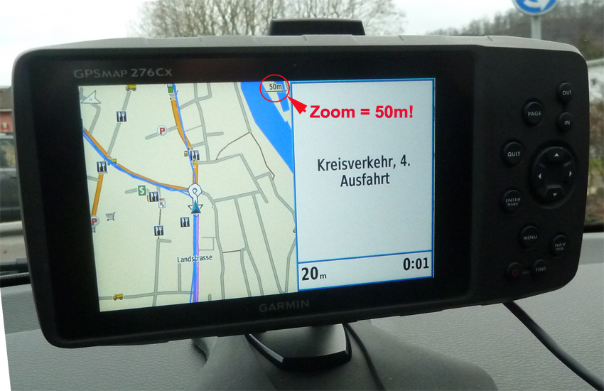

  • der den Kreisverkehr so vergrößert, dass die Ausfahrt deutlich zu sehen ist
    Die Darstellung des resp. Deines Kreisverkehrs ist wirklich nicht sehr "übersichtlich" ... :rolleyes:  :/ X(
    Dein zweites und drittes Bild haben aber denselben Maßstab = 50mtr. Zoom ? Autozoom?
    Welch ein (bislang unerklärbarer) Unterschied zu der Kreisverkehrsdarstellung im Post #63 (beide in der 80m Zoom - Einstellung) ... :?:
    3 Mal editiert, zuletzt von ZODIAC ()

  • Vielen Dank ZODIAC. Du hast, so hoffe ich, meine Route auf deinen 276Cx installiert und bist im "Simulator"-Modus dieselbe Kurzstrecke navigiert, nicht wahr? Gruß, Eugen
    Ich grüße Sie herzlich. Glenn
  • Bei mir sieht es 1:1 wie bei Glenn aus.
  • ....Ich überlege, welche Einstellung dieses Verhalten beeinflussen kann.
    Wie stehen folgende Einstellung bei euch?
    --> Einrichten --> Routing --> Abbiegeanzeige. Bei mir steht es auf "Beide"
    Vielleicht auch eine Einstellung in den "Karteneinstellungen" ???
    Hallo Rainer.
    Der Test wäre meiner Meinung nach nur dann aussagekräftig, wenn wir das gleiche GPS-Modell (276Cx) und die gleiche Karte (CN NT 2021.10) verwenden. Natürlich die gleichen Einstellungen, aber dafür muss man schon ein wenig ins Detail gehen.
    1) Ich habe auch deine Einstellung ausprobiert: --> "Einrichten --> Routing --> Abbiegeanzeige. Bei mir steht es auf "Beide". Ich erhalte das gleiche Ergebnis (ich hatte/habe anstelle von "Beide" >> "Nur Automatisch").
    2) In "Karteneinstellung", "Allgemein" >> Detailgrad = Normal, Auto-Zoom = Ein, Auf Straße zeigen = Ein, Ausrichtung = In Bewegungsrichtung.
    Danke!
    Hmmmm.... kann man daraus schließen, dass bei Garmin eine kleine Anpassung vorgenommen werden muss? Der gleiche Gedanke kommt mir wieder: In den USA, wo die Entwickler leben, gibt es sehr wenige Kreisverkehre und selbst dann sind sie sehr breit. In Europa hingegen gibt es viele und die meisten davon sind kleine Kreisverkehre, bei denen man wirklich aufpassen muss, um die richtige Ausfahrt zu erwischen. Ich bin mir aber ziemlich sicher, dass auf dem GPS278 die Kreisverkehre größer dargestellt wurden. Es ist möglich, dass ich falsch liege?
    Danke ConiKost

  • Du hast, so hoffe ich, meine Route auf deinen 276Cx installiert und bist im "Simulator"-Modus dieselbe Kurzstrecke navigiert, nicht wahr?
    Hallo Eugen,
    gerade im Demomodus getestet = identisch zu Deinen Erfahrungen und Bildern ...
    Werde das morgen mal im Hellen mit meinem 276Cx und einem großen Kreisverkehr hier testen, vielleicht haben die Schweizer einfach nur kleinere Kreisverkehre ... 8o

  • Vielen Dank ZODIAC. Ich habe mir die NB noch einmal angesehen und deine Antwort gefunden. Meiner Meinung nach, unabhängig von der realen Größe eines Kreisverkehrs sollte der Auto-Zoom diesen (vorübergehend die Zeit, um ihn zu passieren) auf fast die Größe des Bildschirms vergrößern. Guten Abend, Eugen
    PS: Ja, ich habe auch Erfahrungen mit Großbritannien. Als ich jedoch zurückkam, hatte ich viel mehr Schwierigkeiten, mich auf den Rechtsverkehr einzustellen als auf den Linksverkehr!

    Das einzige Problem für mich ist, ob der "Auto-Zoom" des 276Cx richtig funktioniert und somit die oben veröffentlichten Bilder korrekt sind (auch wenn sie für mich unbrauchbar sind). Natürlich bin ich nie stecken geblieben und habe endlos herumgedreht, weil das GPS den Ausgang nicht deutlich genug angezeigt hat. Aber wenn meine Erinnerung noch stimmt, meine ich mich zu erinnern, dass die 278 den Kreisverkehr größer darstellte, also visuell leichter zu entziffern war. Bei der 276Cx (oder der CN NT-Karte?) ist dies nicht der Fall. Wer ist eigentlich dafür verantwortlich, dass der Kreisverkehr größer wird (Auto-Zoom), das 276Cx GPS oder die CN-NT Karte?
    Ich stelle mir vor, dass die Karte ein Signal senden muss, dass es sich um einen "Kreisverkehr" handelt und das GPS dieses Signal verarbeitet, indem es das Bild auf einen von der Software eingestellten Wert vergrößert (Auto-Zoom = EIN, oder evtl. auch ohne Auto-Zoom). Einer von ihnen macht seine Arbeit nicht richtig (d.h. so, wie ich es gerne hätte)!

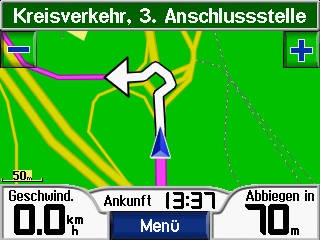

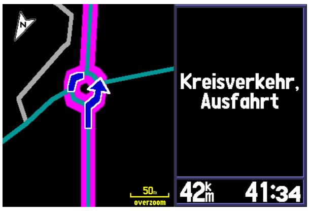

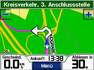

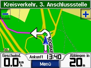

  • Hallo Glenn,
    anbei meine Screenshots (die ersten drei vom 276Cx) zeitlich parallel aufgenommen mit dem 276Cx und Zumo 550 beim selben Kreisverkehr, demselben Kartenmaterial CN NT 2021.10 Europe bei einer Annäherung von 70mtr, 30mtr, und 20mtr.
    Zusätzlich kann ich die Ansagen per Bluetooth auf meinen Helm mit einer Cellular Interphone Anlage auch bei Bedarf hören - entweder vom 276Cx oder Zumo 550.
    Darüber hinaus finde ich die Kreisdarstellung bei beiden Navis - auch bei dem hier in Rede stehenden 276Cx - mehr als ausreichend und deutlich.
    Hoffe, dass die Screenshots für Dich (u.a.) aussagekräftig sind ...
