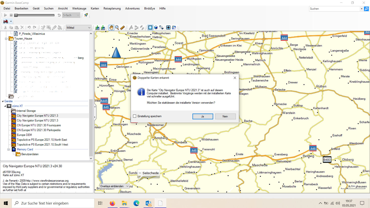

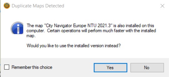

  • Beobachte grad einen interessanten Effekt. Die 2021.3 hab ich zwar auf den XT, aber aus bekannten Gründen nicht auf dem PC. Wenn ich den XT jetzt per Kabel an den PC anschließe erscheint die 2021.3 in der Kartenauswahl 2x. Wähle ich jetzt die erste aus bekomme ich folgende Meldung:
    Wenn ich "Yes" anklicke schaltet BC offensichtlich auf die Basiskarte um (also nur Hauptstraßen usw. und keine Details; sprich "Global Map").
    Wieso zum Henker meint BC daß die 2021.3 installiert ist?? Unter C:\ProgramData\Garmin\Maps steht nämlich nur die 2021.1 :(
    Das 2x hat seine Richtigkeit. Die Karte ist wegen der Dateigröße auf dem ZumoXT in Nord und Süd aufgeteilt.

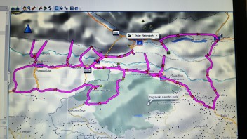

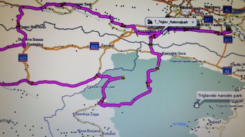

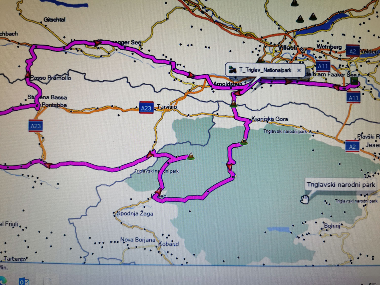

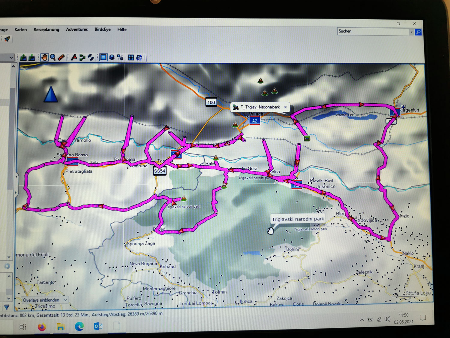

    Dann schliesse das Navi am PC an bekomme ich die Kartenauswahl CN 2021.30 2 mal. wie bei Handi
    Und was das Fass zum Überlaufen bringt, ist aber wenn ich eine mit Bacecamp und CN 2021.10 geplante Route
    mit der Karte CN 2021.30 in BC neu berechnen lasse kommt so ein Mist raus siehe Bilder Tour komplett zerschossen. Habe dann natürlich in BC das wieder rückgangig gemacht und dann die Tour dann auf das Zumo mit BC übertragen dann war die Tour wieder normal in der Kartenansicht des Zumo XT
    Normalerweise lasse ich ja in Basecamp geplante Routen mit älteren Kartenmaterial mit dem neuen Karten neuberechnen sodas ich in BC und Zumo die gleichen Kartenversionen habe.
    Und jetzt kommt das sehr komische, es werden nur einige Routen geplant mit Cn 2021.10 bei der Neuberechnung von BC auf CN 2021.3 zerschossen nicht alle

  • Und jetzt kommt das sehr komische, es werden nur einige Routen geplant mit Cn 2021.10 bei der Neuberechnung von BC auf CN 2021.3 zerschossen nicht alle
    Das ist eigentlich ganz einfach zu erklären, wenn ich mir Deine Screenshots ansehe - bei der Installation der Karten ist definitiv etwas schief gegangen!
    Du hast für den österreichischen Teil der Route keine Detailkarten auf dem XT, das sieht man im rechten oberen Viertel des Screenshots recht gut - da gibt es nur die Basis-Karte und deshalb kommt dieses Routen-Fiasko heraus.
    Dort zwischen Italien und Österreich verläuft nämlich genau die Grenze der beiden City Navigator Kartenhälften - so wie es aussieht, fehlt Dir die City Navigator Europa 2021.30 North.
    Nochmal zur genauen Erklärung, warum es am Gerät zwei Teile gibt - Garmin verwendet auf den Geräten das FAT32-Dateisystem und das hat eine Dateigrößen-Grenze von 4GB, größer darf eine einzelne Datei nicht sein. Da die komplette Karte schon wesentlich mehr als 4Gb groß ist, mußte Garmin sie auf den Geräten in zwei Dateien aufteilen - dies ist allerdings nun schon einige Jahre so...
    Erstmal würde ich kontrollieren, ob am Zumo XT in den Einstellungen 'MyMaps' beide Kartenhälften (CN Europ 2021.30 North und South) vorhanden und auch aktiviert sind. Sollte wirklich die 'South' komplett fehlen, würde ich einmal versuchen, über Garmin Express die City Navigator 2021.30 neu zu installieren. Auf das Gerät selbst ist dies ja problemlos möglich - nur die Installation auf den PC hat Garmin im Moment versemmelt - daran wird aber gearbeitet und das soll bis Ende Mai wieder möglich sein...
    Also Nein - BaseCamp oder der Zumo sind daran nicht Schuld, hier hats nur einen 'Schluckauf' bei der Karteninstallation gegeben, warum auch immer...
