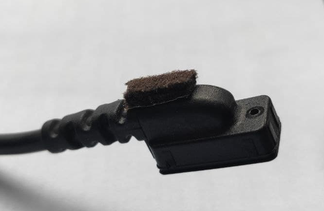

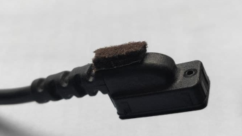

    Klingt bei Dir nach dem Thema was ich mit dem neuen Kabel auch habe -> Von hinten etwas filz an den Stecker und ruhe sollte sein.

    Und wie ich weiter oben schrieb, kontrolliert die Kabel mit einem Blatt papier. Auch die neuen haben da massive Streuung. ggf. den Stecker hinten mit Filz unterfüttern das er fester am Navi anliegt.
