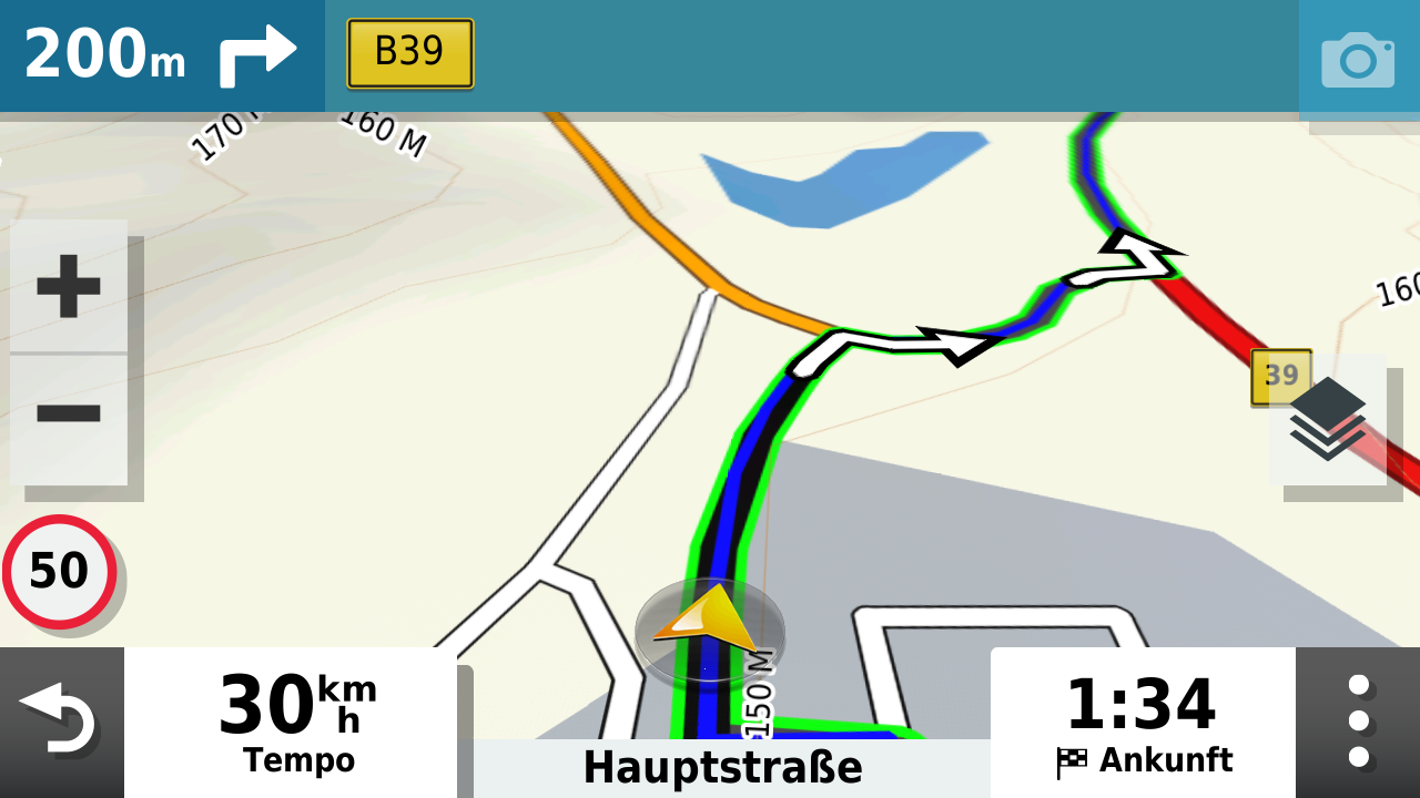

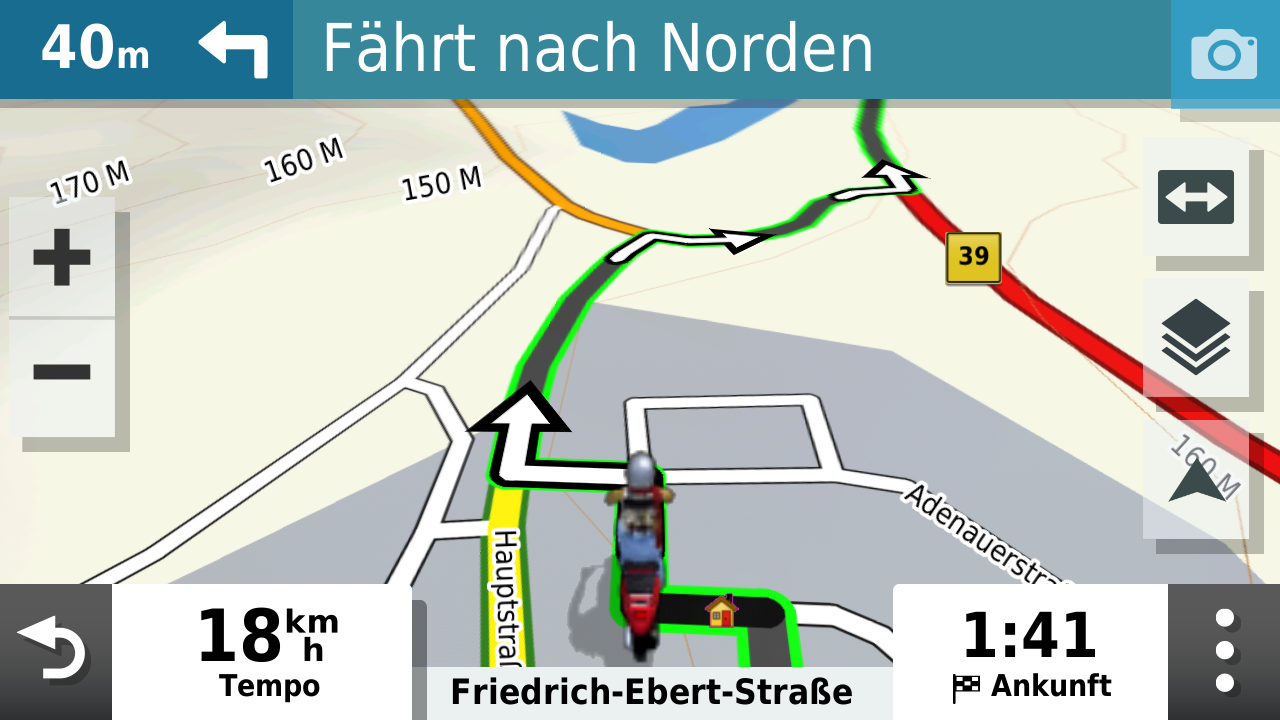

  • Mit dem Track ist gemeint, das man auf einer Route den gefahrenen Track vom Vortag "durchscheinen" sieht?
    Nein ... es geht darum wenn man Route und Track gleichzeitig Aktiv hat, wie es übereinandere liegt. Zum start lag der Track etwas breiter da und die Route war da drauf (man sah beides) seit FW 6.20 haben sie das geändert der Track liegt nun oben und verdeckt damit die Route. Dabei ist es egal welches Kartenmaterial du nimmst.
  • Das sind auch die beiden Bilder die ich an Garmin geschickt hatte.
    Ich schicke immer nur einen Track per GPX ans XT und wandle dann den Track als Route. Damit ist Track und Route deckungsgleich. Dann klicke ich beim Track noch an, dass er angezeigt werden soll und ich sehe bis 2.9 (auf dem Bild mit dem Navigonpfeil) beides gleichzeitig.
    Die Route ist schwarz. Der Track ist hier in dem Fall blau, kann ja aber jeder wie er mag machen.
    Ab 5.9 und neuer (auf dem Bild mit dem Moped), ist der Track unter der Route und nicht zu sehen.
    Wenn man umgeroutet wird, bei Stau auf der Route, auch wenn man das nicht will, merkt man es gar nicht mehr.
    Wenn man die Route explizit aufzeichnet, ist diese ROT zu sehen. Hier nicht auf dem Bild. Und diese ist über der Route. Scheint also reine Einstellungssache bei Garmin zu sein, an das man aber nicht dran kommt. Ich mache das sogar manchmal mit der roten Auzeichnungsroute, um nach einer Pause, Mittagessen oder kurz verfahren, zu sehen, wo ist man denn hergekommen. Muss ich hier nun wieder rechts oder links rausfahren. Kann man ja nach der Tour löschen.

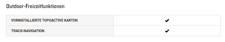

    Dann hast Du aufgrund der schlechten und sehr kurzen Bedienungsanleitung des XT aber ein grundsätzliches Problem. Laut Handbuch gibt es das Menü Tracks nicht mal (und so einiges anderes)
    Im übrigen unter Technischen Daten bewirbt Garmin sogar Tracknavigation:
    Und nein es geht nicht darum ob ein Benutzer das "recht" hat - niemand hier verwies auf einen "Rechtsanspruch". Wenn aber eine Funktion nicht mehr so funktioniert wie vor einem Update, ist es völlig legitim das als Bug zu bezeichnen und auch entsprechende Bugrequests auf zu machen.
