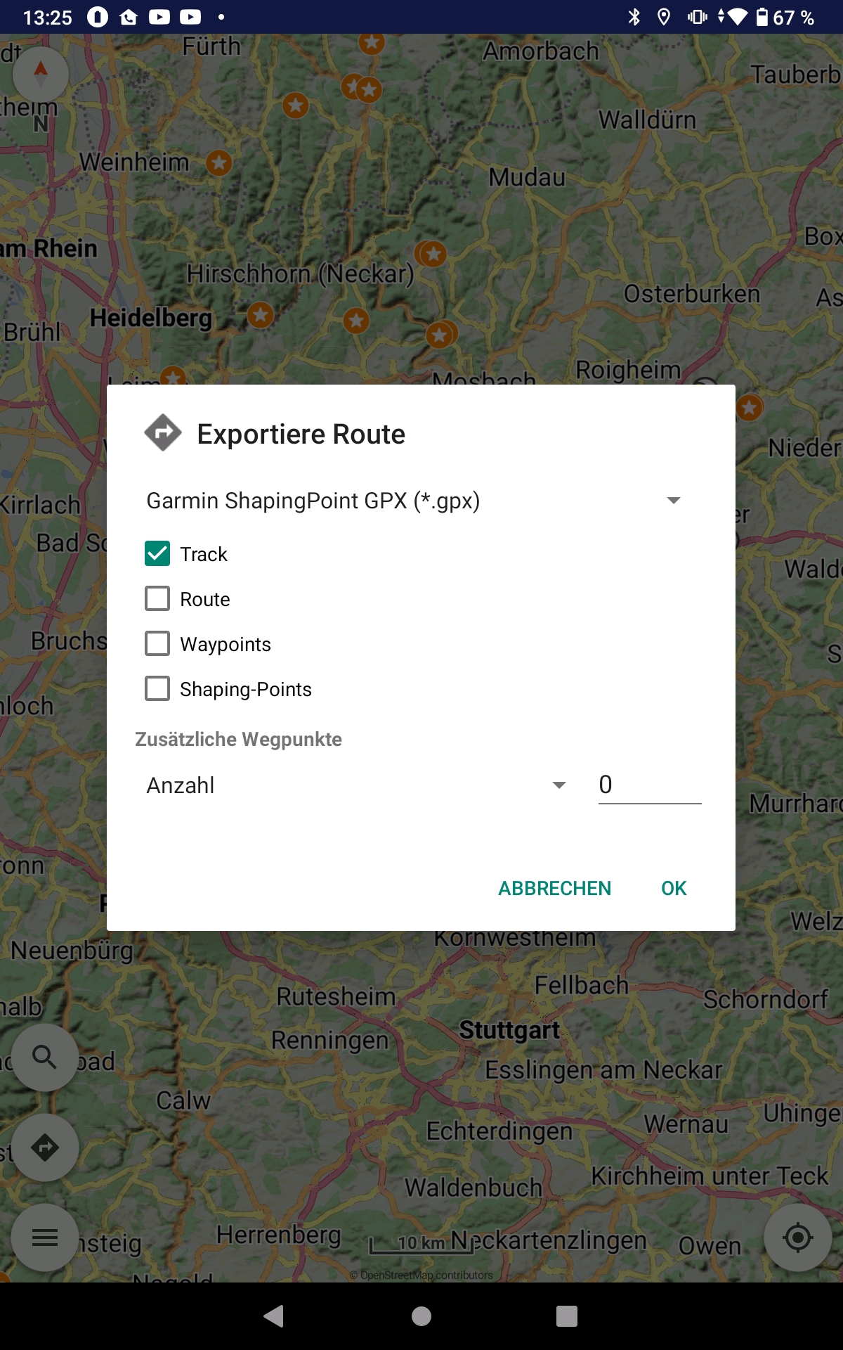

    Ich plane meine Routen in der Kurviger App auf einem kleinen Android Tablet. Ich benutze Basecamp selten bis gar nicht mehr. Das Endergebnis wäre aber das gleiche.
    Nachdem die Route geplant ist, exportiere ich sie. Und zwar als Track.
    Siehe Screenshot. Und diesen Track schiebe ich ins XT um ihn dort zu konvertieren in eine Route. Und das Konvertieren auf dem XT geht wirklich sehr schnell.
    Diese Vorgehensweise hat auch den Vorteil, wenn man neue Karten auf dem Zumo hat, einfach die Route nochmal neu aus dem Track generieren lassen. Ich habe nur noch Tracks auf dem Zumo. Alle generierten Routen werden nach dem Abfahren gelöscht.

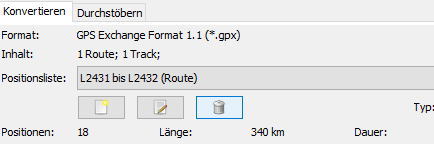

    Wie erkennst du die Route darin? Wenn ich einen Track exprotiere, habe ich
    <metadata></metadata>
    <trk></trk>
    im GPX. Die Punkte darin sind <trkpt></trkpt> mit den Koordinaten.
    Auch RouteConverter sagt mir nach dem Öffnen des jeweiligen GPX-Files: Inhalt "1 Route" bzw. "1 Track".

    Ich mach's genau so. Ich will den Faden nicht zersemmeln, aber bei mir läuft nix schief, wenn ich eine Route exportiere und am Ende eine exportierte Route habe. Beim Track genauso.
    Aber es dürfte auch - ein wenig - ein allgemeines Interesse geben, wenn es da irgendwelche Unterschiede gibt.
