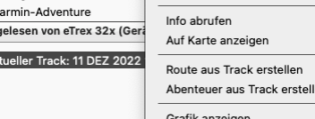

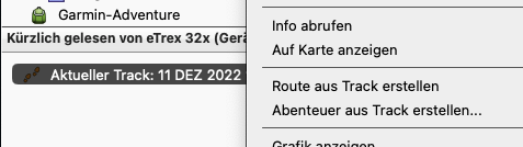

    • Offizieller Beitrag
    Leider habe ich kein Gerät, welches das kann
    Basecamp kann das - Track markieren und rechte Maustaste, dann steht "Route aus Track erstellen" zur Auswahl
    Entscheidend ist dabei, welche Karte und Navigationsprofil in Basecamp gerade aktiv ist. Entsprechend der Vorgabe aus dem Trackverlauf und dem Routingprofil sucht sich BC Punkte auf der Karte, die mit dem Profil vereinbar sind. Aus diesen Punkten erzeugt es dann eine Route mit ggf Abbiegehinweisen.
