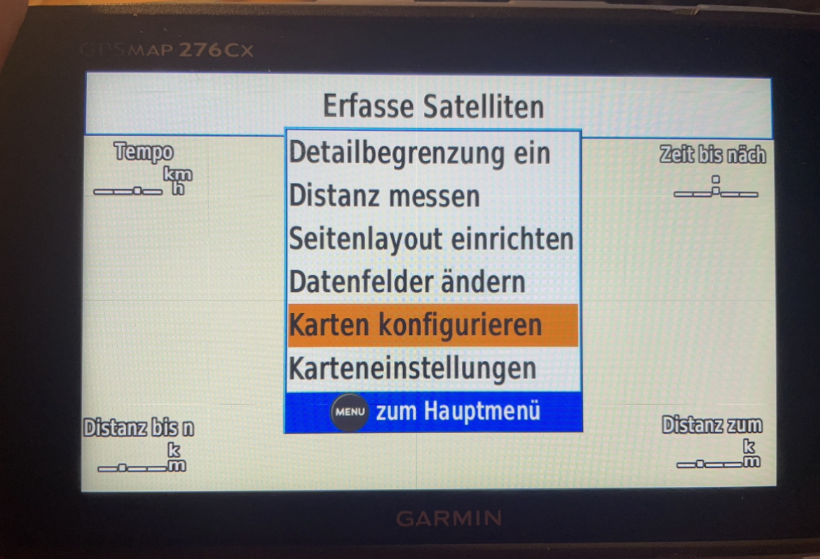

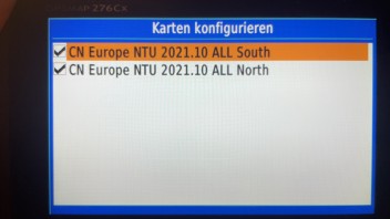

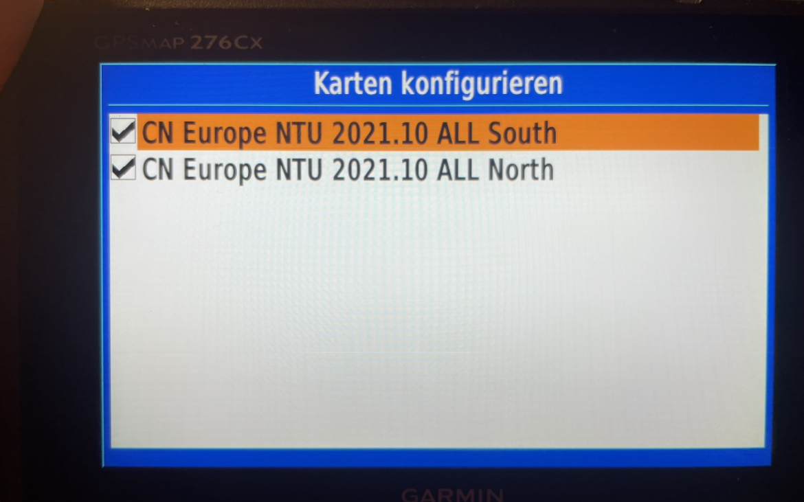

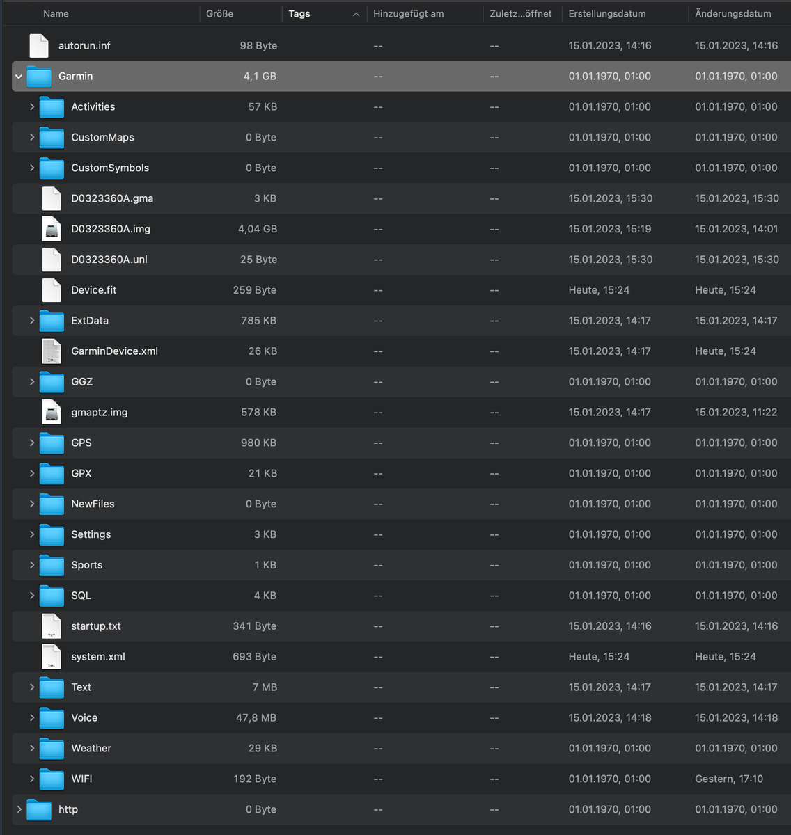

    Habe seit heut auch ein 276cx. Der Kartenaufbau ist VIEL LANGSAMER als beim Vorgänger. So wie es scheint fehlt die Basemap welche ab einer bestimmten Zoomstufe angezeigt wird. Habe im WWW gelesen, dass sich diese gmapbmap.img nennt. Diese ist nicht auf meinem Gerät. Könnte mir jemand dabei helfen genau zu klären welche Dateien im Systeminternenspeicher zu liegen haben und ggf. diese wieder aufzuspielen?

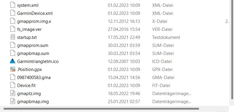

  • Das ist der Inhalt von meinem Garmin-Verzeichnis.
    Wobei ich die mitgelieferte "TOPO" deaktiviert habe, da ich sie für sinnfrei halte.
    Meine "wirklichen" Karten habe ich grundsätzlich auf einer SD.
    Nachtrag:
    Da sind noch eine Menge Verzeichnisse drauf, die ich erstmal unterschlagen habe ;)

  • Weist Du wie ich das wieder auf das Gerät bekomme?
    Dreh- und Angelpunkt ist immer Garmin Express - steck das 276Cx an den Rechner an, starte Express und wähle dann das Gerät aus. Hier sollte bei ab Werk installierten Karten eine Option zur Re-Installation vorhanden sein.
    Fehlt die, handelt es sich wohl um eine zusätlich gekaufte Karte, die dann unter den Extras ... > Gekauft eingestellt sein sollte. Und da kannst du sie dann wieder direkt installieren.
    Wenn beides nicht vorhanden, dann besteht wohl keine Kartenlizenz, so dass du im Garmin-Shop zB eine Downloadkarte erwerben und in Express mit deinem 276Cx verbinden kannst.
    Gruss, Hubert
  • Über Garmin Express bekomme habe ich bereits CN2021NTU neuinstalliert, da dies für das Gerät berechtigt ist. Die Basiskarte wird dabei nicht neuinstalliert. Es gibt laut WWW aber die Möglichkeit diese wieder draufzukopieren in den internen Speicher. Nur habe ich diese Datei nicht. Ggf. hätte jemand die Möglichkeit dies mit mir abzusprechen. Gern würde ich dazu mit jemanden der einfachheithalber auch mal telefonieren. Vielleicht ergibt sich dann ein Weg.

  • hubi85120 Er vermisst gmapbmap.img, das ist die Weltkarte mit grobem Strassenplan!
    Das gehört einfach zum System und habe noch nie mitbekommen dass sie update wurde.

  • Ja, Gerät ist gebraucht gekauft. Verkäufer hat kein Backup. Karte kann einfach über PC gelöscht werden. Manche meinen auf dem Gerät Platz machen zu müssen anstatt eine SD-Karte nutzen.
  • Problem gefixt, gmapbmap.img im internen Speicher abgelegt und Zoomfunktion wieder voll da.

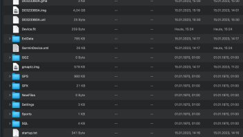

    Die (teilweise) vorinstallierten Karten des 276Cx:
    Map Names
    These are default *.img map names used by Garmin. Do not use these file names when saving your maps.
    gmapprom.img | Primary or Pre Installed Map
    gmapprom1.img | Secondary Map
    gmapbmap.img | Device Base Map
    gmapoem.img | OEM Installed Map (can not be disabled in Map Settings)
    gmapsupp.img | Map written to device or microSD card by MapSource
    gmaptz.img | Time Zone Map
    gmap3d.img | Primary 3D Buildings Map
    gmap3d1.img | Secondary 3D Buildings Map
    Quelle:
    GPSrChive - GPSMAP 276Cx
    GuSy
    Das ist gut. Aber nur eine Anmerkung: Du hast ein Problem angesprochen. Einige Kollegen haben dir Lösungen vorgeschlagen. Du hast uns mitgeteilt, dass das Problem gelöst ist. Meiner Meinung nach wäre es angemessen, wenn du uns (kurz und nur wenn möglich) mitteilen würdest, wie das Problem gelöst wurde, vielleicht ist die Lösung für jemand anderen nützlich..
    Ich grüße Sie herzlich. Glenn
  • Die Liste ist aber "zu völlständig".
    Im Falle des 276Cx gibt es folgende Dateien _nicht_: gmapprom1.img, gmapoem.img, gmapsupp.img, gmap3d.img und gmap3d1.img.
