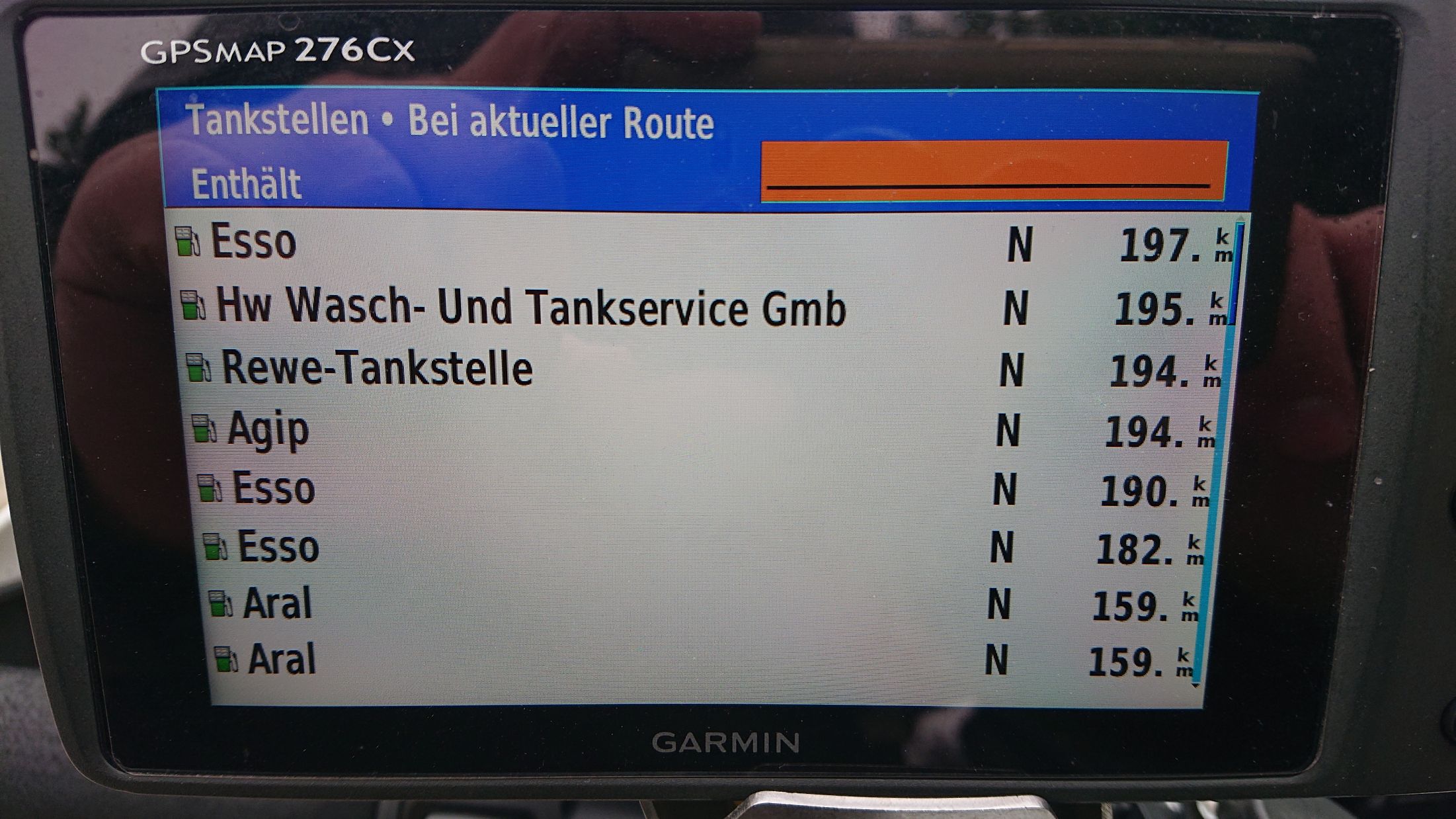

  • Hallo!
    Konnte letzten Sonntag den Fehler eingrenzen.
    War auf einer ~540km lange Route unterwegs und war ca. bei km 410.
    Bei der Suche "Entlang der Route" dann wieder Tankstellen die 200km in die falsche Richtug liegen.
    Zwar an der Strecke, aber halt weit hinter mir.
    Fahrtrichtung war grob "süd"
    Da das mein Verdacht war habe ich die Route in 2 Teile aufgeteilt aufs Navi gespielt.
    Also die zweite Route gestartet und neu gesucht.
    Hier funktionierte die Suche dann Problemlos und es wurden mir Tankstellen ein paar Kilometer weiter an der Route angezeigt.
    Der Fehler tritt scheinbar nur bei lange Routen, bzw. Routen mit vielen Abbiegehinweisen auf.
    Laut Basecamp hatte die Route bis zur Suche 190 Abbiegehinweise.
    Ich werde das mal an Gamrin melden und schauen was passiert.
    Bis dahin werde ich meine langen Routen wohl teilen müssen :(

  • Hallo!
    sollte man schon in Bewegung sein !
    das Foto zeigt wohl die Situation im Stand....
    oder ?
    Jetzt fehlt mir das Facepalm Smiley :wacko:
    Ja, das ist im Stand
    Warum sollte so eine Funktion nur funktionieren wenn man sich bewegt?
    Es heisst ja "Entlang der Route" und nicht "währende der Fahrt entlang der Route"
    Der Standort ist bekannt, der geplante Weg auch.
    Wenn die Funktion im Stand jetzt wirklich Tanken die ein paar wenige Kilometer zurück liegen anzeigen würde könnte man ja auf die Idee kommen. Aber auf den 195km bis zur genannten Tanke findet sich sicher eine weitere ;)
    Und nein, auch wenn man das während der Fahrt macht kommt dasselbe Ergebniss.

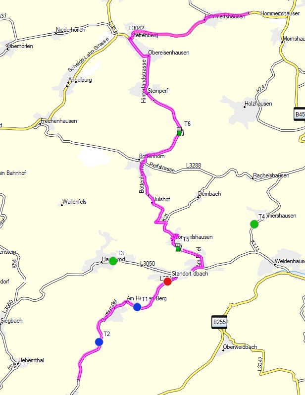

  • Hallo!
    Es geht doch nicht um die Richtungspfeile!
    Die machen Sinn wenn man im Umkreis sucht.
    Wenn ich entlang der aktiven Route suche dann sucht (bzw. soll suchen) das Navi ausgehend vom aktuellen Standort aus entlang der Route.
    Beispiel:
    ich stehe an dem roten Punkt, komme vom Süden, fahre Richtung Norden.
    Die Punkte sind fiktive Tankstellen
    Die Umkreissuche würde mir alle von mir markierten Punkte anzeigen.
    Reihenfolge sortiert nach Luftlinienentfernung
    Die Suche "am Ziel" würde mir wahrscheinlich die T6 und weitere Tanken am Ziel anzeigen.
    Sortierung vom Ziel ausgehned größer werdend.
    Und die Suche "Entlang der Route" würde T1 und T2 (die blauen) ignorieren (weil ich da herkomme)
    T3 und T4 (die grünen) vermutlich ignorieren.
    Es wird in einem Korridor entlang der Route gesucht.
    Wieviel Abweichung da zugelassen wird weiss ich nicht.
    Und das Ergebniss wäre T5 und T6 da entlang der Route.
