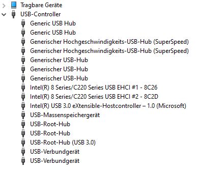

    Wenn ich den Gerätemanager auf habe, und dann 276cx mit einem USB Port verbinde, wird in der Liste der USB Controller ein USB Massenspeichergerät dazu geschrieben. ( das wird ja wohl die SD Karte sein, oder?)

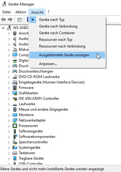

  • wenn ich mich recht erinnere werden bei der Installation von BaseCamp die USB Treiber mit installiert.
    Falls BC noch nicht installiert wurde, würde ich das mit Adminrechten nachholen.
    Honda ST1300 PAN European

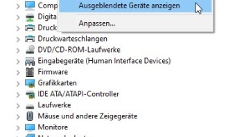

  • hallo Andi, ausgeblendete Geräte habe ich noch nicht aktiviert, versuche es morgen damit.
    Reinhard, BC ist installiert und erkennt wie auch MapSource 276cx ja nicht. Aber BC das kann ich morgen ja mal deinstallieren und mit Adminrechten neu installieren. allerdings nehme ich da wieder die Version 4.6.2

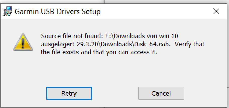

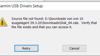

    Ich habe von Deinem Server die passende msi Datei herunter geladen und versucht zu istallieren. Pfad: C:\Program Files (x86)\Garmin. Dann beginnt der Installationsvorgang bis eine Fehlermeldung kpommt, die ich überhaupt nicht verstehe.
    Wieso wird da nun etwas auf einer ganz anderen Festplatte gesucht?
    Zur Erklärung muss ich etwas ausholen. Die Batterie auf meinem Matherboard musste getauscht werden. Vorsichtshalber wollte ich mein System (C:) auf eine externe SSD Platte sichern, die allerdings nicht genügend Speicherplatz für die gesamten Daten der C: Platte hatte. Deshalb habe ich den Ordner Download von der Festplatte C: auf eine andere SSD Platte (E:) zwischengelagert und dann den Ordner Download auf C: gelöscht. Nun war die externe Platte groß genug, um alle Daten von C: speichern zu können.
    Nach der ganzen Aktion habe ich dann den Ordner Download wieder nach C: zurück kopiert und die Daten im "Zwischenlager" gelöscht. Warum wird nun die Disk_64.cab in dem Zwischlager gesucht?
    Dabei habe ich gerade festgestellt, dass die USB_64.msi in 3 Downloadordnern gelandet ist???? Ich dachte bisher, dass der einzige Pfad wäre: C: User Name Download.
    Es scheint ja so zu sein, dass der Fehler mal wieder vor dem Computer sitzt.
    Ich hoffe Ihr habt noch Ideen, wie ich weiter verfahren soll.
    Dank im Voraus+
    Grüße, Rüdiger aus MH

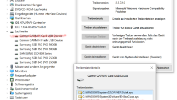

  • Nun kannst Du die beiden WIN10 Systeme vergleichen und prüfen, welche Treiber beim lauffähigen System eingesetzt werden.
    Mit der Tastenkombi WIN+x kannst Du das Menu der Systemfunktionen anzeigen und dort den Gerätemanager auswählen und starten. Zuvor hast Du das Garmin an USB angeschlossen und es hat sich in WIN10 gemeldet.
    Unter Laufwerke sollte das Garmin angezeigt werden. Mit Doppelklick auf das Laufwerk werden die Eigenschaften angezeigt. Unter dem Punkt Treiber und dort Treiberdetails, werden die von Windows10 verwendeten Treiber angezeigt.
    Die aufgeführten Treiber sind in WIN10 Standard für alle Laufwerke.
    Es bleibt also zu vermuten, dass in dem nichtfunktionierenden WIN10 falsche Treiber auf das Garmin reagieren und die korrekte Funktion verhindern.
    In den Bildern ist als Beispiel mein Garmin GPSMAP66 in WIN10 als USB als Laufwerk erkannt und so auch erreichbar für Windows-Anwendungen. Das zweite Garmin (Card) ist die im 66-er eingebaute Speicherkarte. Beide Garmin Laufwerke werden mit identischen Treibern erreicht.

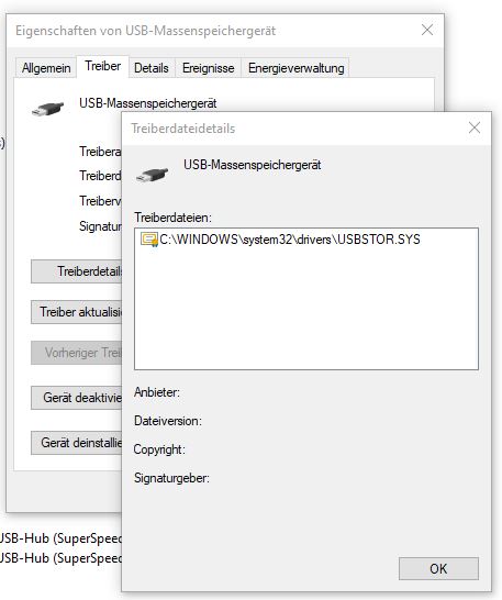

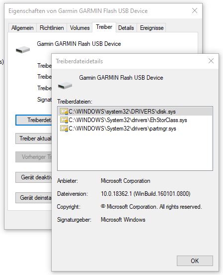

  • Wie oben bereits beschrieben, können im Gerätemanager auch noch die für die USB-Verbindung zuständigen Treiberdetails angeschaut werden.
    Nach Anschluss des Garmin kommt der Eintrag "USB-Massenspeichergerät" hinzu. Dessen Treiberdetails sind im zweiten Foto zu sehen.
    Das ist ebenfalls ein Standard-WIN10-Treiber für USB-Laufwerke. Also wie bereits oben, es werden nach dem Anschluss eines Garmin via USB keine spezifischen Treiber von Garmin eingesetzt.

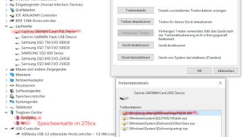

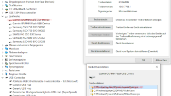

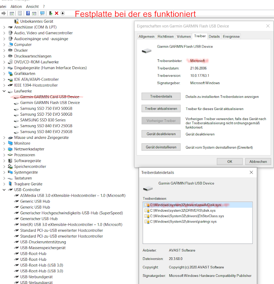

  • Moin freundliche Unterstützer!

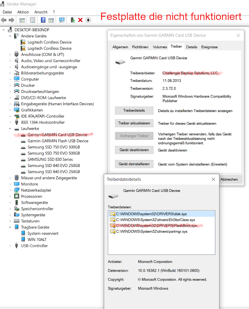

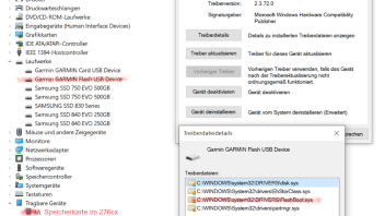

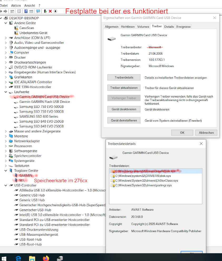

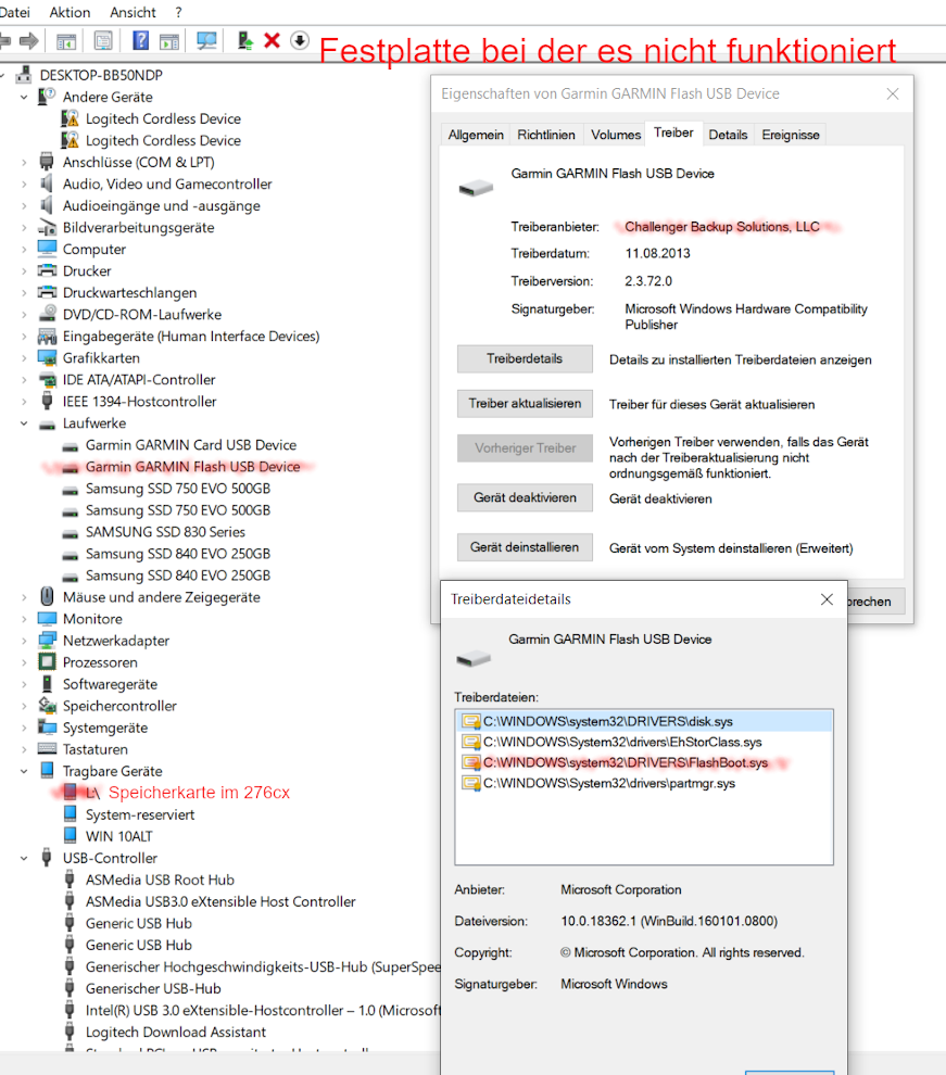

    Ich bin erst einmal Trailsurfers Erklärung gefolgt und habe beide Gerätemanager verglichen. Dabei ist mir aufgefallen, dass die Treiber auf den beiden Platten von unterschiedlichen Anbietern sind. Dann sind auch noch die Treiberdetails teilweise anders.
    Bei der Festplatte mit dem es Funktioniert wird z.B. unter Tragbare Geräte Garmin und die Speicherkarte angezeit. Bei der es nicht funktioniert dort nur die Speicherkarte.
    Ich hoffe, dass durch die Dateianhänge für Euch erkennbar ist, was ich nun am besten als nächstest tun soll.
    Danke im Voraus.
  • Beim nicht funktionierendem System sind die falschen Treiber installiert. Wie kommen die auf Deinen PC. Hast Du vielleicht ein Tool wie Treiber Booster oder was ähnliches installiert? Falls ja, Kick das vom System.
    Deinstalliere die falschen Treiber, dann reboot den Rechner und anschließend die Richtigen installiert. Die richtigen Treiber kommen mit BaseCamp auf den Rechner.
