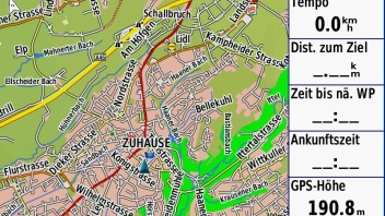

  • So,
    ich hab mich heute Morgen mal drangesetzt und nen Kartensatz von Axel MIT Typefole installiert und auf die Sd Karte geschoben.
    Ergebniss:

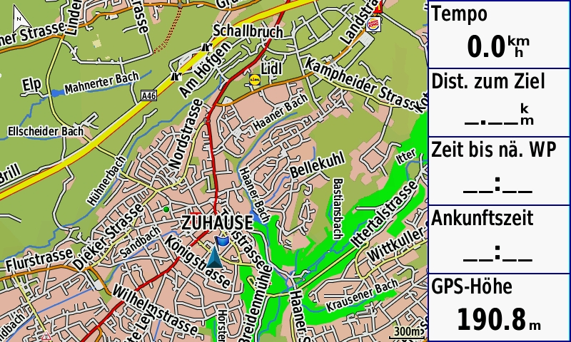

    Die Karte ohne Typefile schaut auf dem 276CX so aus:
    Ziemlich viel Deatils, obwohl schon die abgespeckte Version. Deutlich zu sehen, das es nur 2 Kategorieen von Straßen gibt (neben der Autobahn)

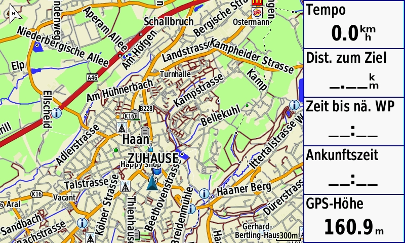

    Die Karte mit Typefile schaut auf dem Garmin so aus:
    Der Typfile wird also MIT den Karten übertragen.
    Hier hab ich nun schon wesentlich mehr Typen von Straßen.
    Eine schöne Aufgabe, über den Winter das Typefile auf die eigenen bedürfniss anzupassen.

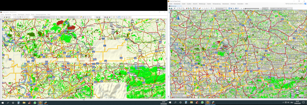

  • weicht zwar etwas vom Thema ab, aber ich hoffe, Ihr könnt mir es erklären.
    Ich habe auch mal Axels Karte gespeichert und auf dem PC installiert. Die ist dann auch mit BaseCamp und Mapsource zu öffnen.
    Bei Mapsource fehlen aber scheinbar Teile der Karte. Bei Basecamp nicht! Habt Ihr eine Erklärung dafür?
    Grüße, Rüdiger aus MH
  • Erklären kann ich es nicht, ist bei mir aber genau so. Die Karte mit dem Typ FIle ist in MS nicht benutzbar.

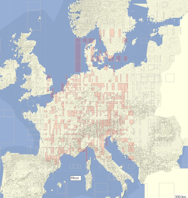

  • danke für die schnelle Antwort.
    ich habe mal eine "beschädigte" Kachel auf das 276cx übertragen.
    Da wird die Kachel korrekt dargestellt. Ich würde gerne nur Teile der Europakarte auf dem Gerät speichern. Leider lassen sich einige Kacheln in MS wohl nicht markieren. (werden nicht rot) Gibt es einen anderen Weg, nur Teile von ganz Europa zu übertragen?
  • hi GuSy, ja das ist mir schon klar. Aber wie ich geschrieben habe lassen sich einige Kacheln wohl nicht mrkieren.
    Wenn ich mit dem Kachelwerkzeug ein Viereck aufziehe, werden nicht alle Kacheln rot. Das sieht dann so aus. Ist das jetzt nur eine Frage der Darstellung am Bildschirm, oder sind die Kacheln nicht mit erfasst? Ich werde das nachher mal mit wenigen Kacheln ausprobieren.
