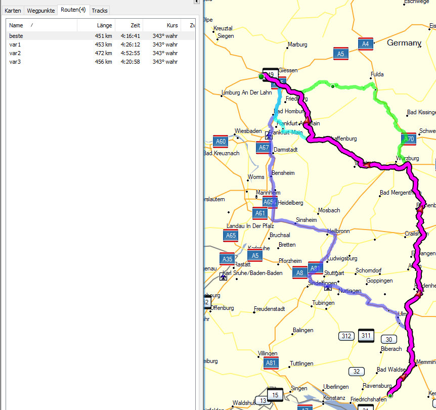

    Am Freitag war ich auf der Rückfahrt aus dem Urlaub.
    Ich hatte ien Route über Nebenstraßen bis zur A96 geplant und bin dann dort auf die Autobahn um nach Wetzlar zu fahren.
    Die von Basecamp hierzu angedachte Route: A96-A7-A3-A45 ist auch die sinnvollste und schnellste
    Auf der Autobahn dann mal aus Spaß Find-Find (also Route Home) gedrückt.
    Ergebiss: Strecke länger und langsamer 8|
    Dan mal nachgeschaut wie mich das Navi routen wollte: A7-südlich von Ulm auf die B28, auf die A8, A81, A3 vemrutlich auf die A45 (letzten Teil nicht genau angeschaut):/
    Später als ich an Ulm vorbei war nochmal "Route Home"
    Egebniss: A7 bis Fulda, kurzes Stück A66 und dann quer druch den Vogelsberg nach Wetzlar - auch schwachsinnig <X
    Als ich dann auf der A3 war nochmal probiert:
    Da sollte ich auf der A3 bleiben bis zur A661 und dann über die A5 zur A45 - auch schwachsinnig.:cursing:
    Das Aufrufen der geplanten Route zeigt immer das die Strecke kürzer und schneller war!

    Das ganz nochmal als Bild:
