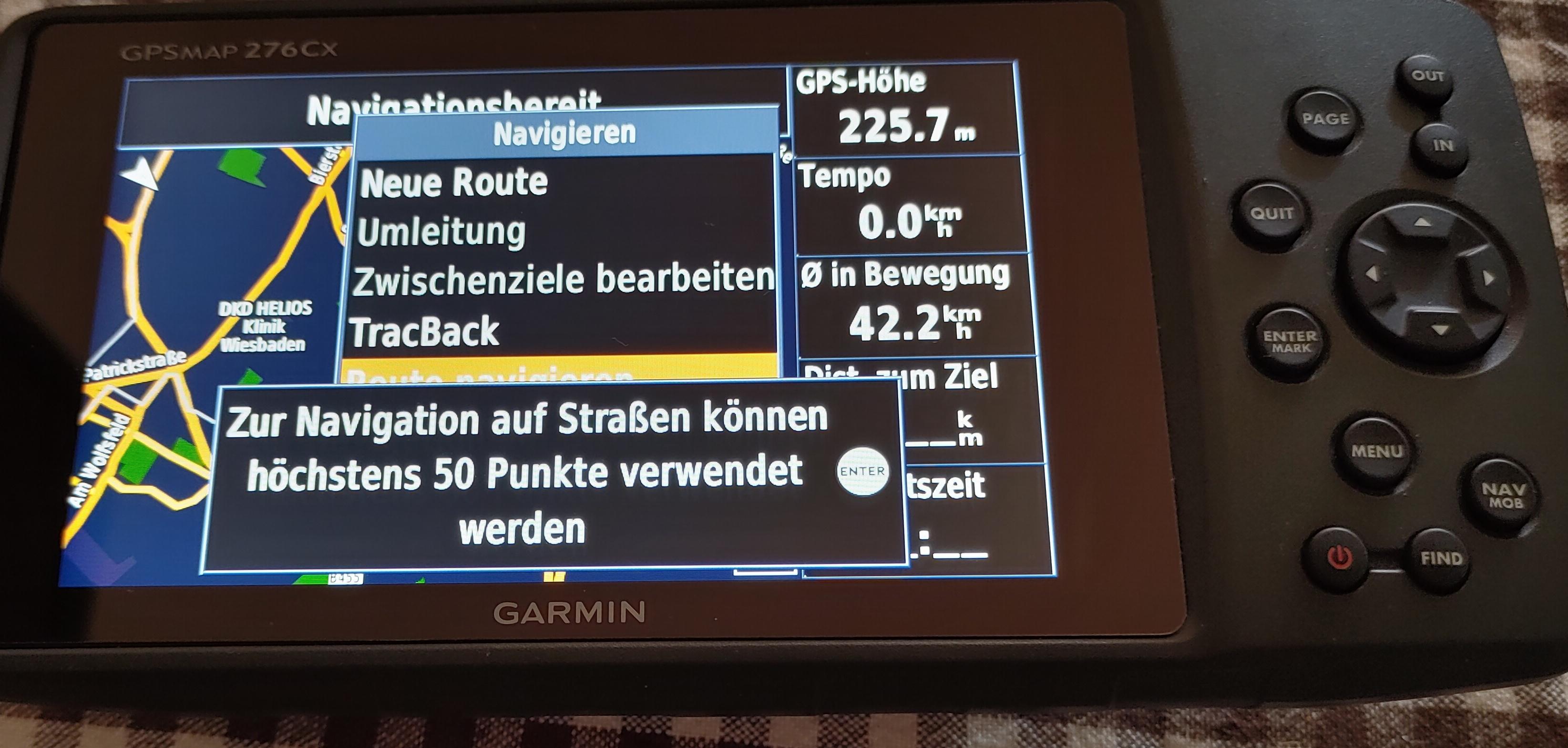

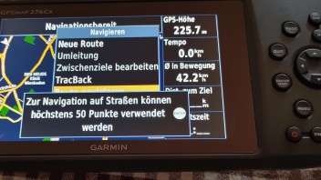

    ich hatte das ja noch nie getestet...
    bei mir schaut es dann so aus ! =O
    Korrekt. Bei Outdoorgeräten kommt ab 50 WP einfach die Meldung, dass es nicht geht.

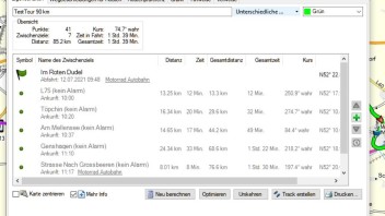

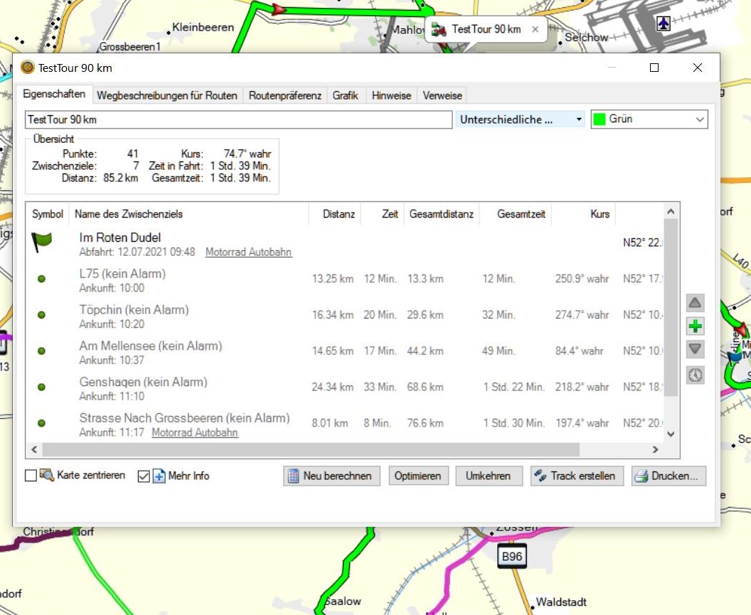

  • Es ist für solche Analysen immer Hilfreich die Route um die es geht zu kennen. Sprich in Basecamp Exportieren und hier mal anhängen.
    TestTour 90 km.zip
    Auf der B96 will das XT mich immer zum runterfahren überreden. Das liegt m.E. am Kartenmaterial. Die B96 ist wohl als Autobahn hinterlegt.
    Das konnte ich bisher immer umgehen, in dem ich vor dem Abschnitt die Streckeenpräferenz auf Autobahn gesetzt habe. Dann plant BC die Strecke auch.
    In Klausdorf ist die Strecke nach Mellensee gesperrt. Das XT will mich immer wieder zum Wegpunkt führen. Nach dem manuellen überspringen des Punktes ist alles ok.
    In der angefügten gdb Datei an ist leider am Start und am vorletzten Wegpunkt die Präferenz Autobahn entfernt. Vermutlich, weil ich die in BC selbst erstellt habe.

  • Ich mag die Route auf meinem XT nicht ausprobieren - die besteht ja nur aus richtigen Wegpunkte mit Alarm die mir dann die Favoriten zumüllt. Muss mal sehen das ich die nachzeichne ohne Wegpunkte.
    Das liegt wenn überhaupt am XT - wie hier schon gesagt wurde kann der Bundesstraße und Autobahn stellenweise nicht auseinander halten. Und in dem Bereich um den es hier geht ist die B96 ja zweispurig. Zweispurige Bundesstraßen sind für Garmin Autobahnen.
    Dann musst Du die Routenneuberechnung ausschalten ... das XT benutzt bei der Neuberechnung keine Daten die Du in der Route hinterlegt hast sondern immer das was unter präferenzen eingestellt ist im XT.
    Klar , ist in der Route ja auch so definiert. Ist halt kein Shapingpoint der automatisch weg ist.
    Info am Rande: Die Straße in Mellensee ist gesperrt ? Machen die das Teil endlich neu - das hat einem ja sonst die Plomben aus den Zähnen gerüttelt.
    Anbei die Route wie sie bei mir aussähe, da bleibt er auf der B96 und wenn Mellensee nicht weg geht braucht man nicht überspringen.
    Ich hab das Routenprofil in Basecamp exakt auf das angepasst was ich im XT habe und Plane damit weil dann BC das gleiche macht was der XT macht wenn er neu berechnet. Wenn ich nun auf Bundesstraße oder Autobahn muss, kommt es darauf an: Ist es eine Anfahrt mit viel Autobahn dann erlaube ich auch dem XT Autobahn. Ist es wie in Deinem Fall nur irgendwo ein kurzes Stück Bundesstraße gibt es halt 2,3 Punkte auf der Bundesstaße damit er auch da bleibt. Da ich in Basecamp das selbe Profil nutze sehe ich ja gleich wo er nicht die Bundesstraße nutzen würde.
    Zu guter letzt dann die Punkte nur als Via oder Shapingpoints, da Wegpunkte einem die Favoriten zu müllen.
