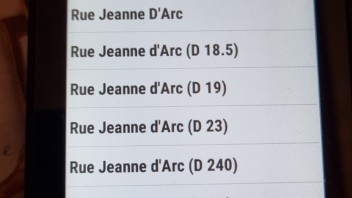

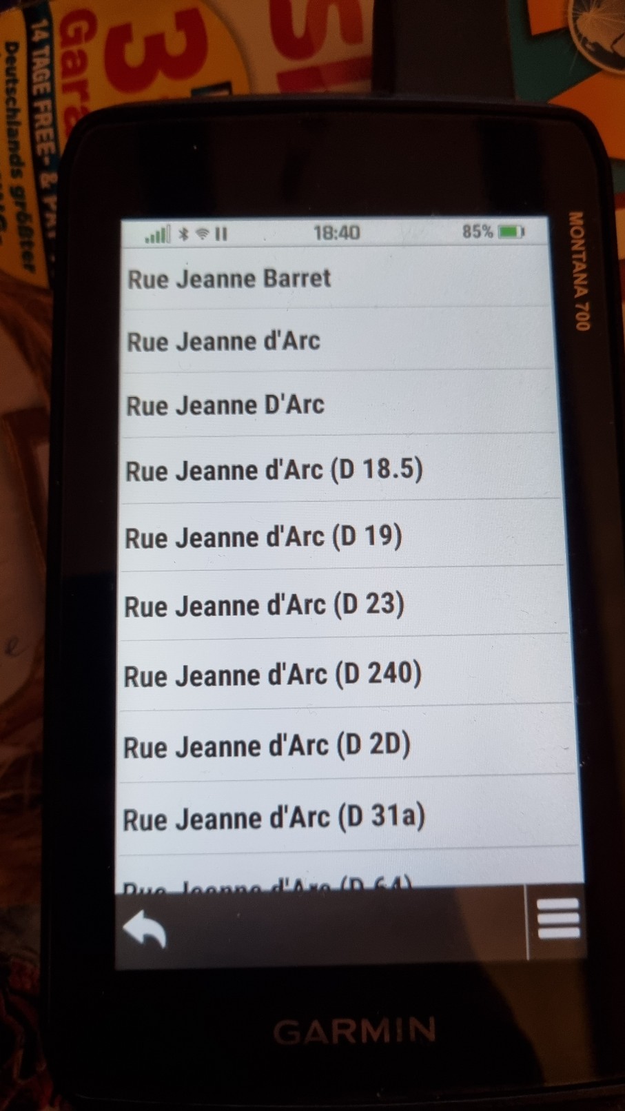

  • Also, mittels Lupe, Adresssuche unter Bundesland/Provinz die Buchstaben Fr eingegeben. France wird gefunden.
    Dann unter Strasse z.B. die Rue Jeanne gesucht.
    Dann bekomme ich eine Liste aller gefundenen Strassen mit Hausnummer angezeigt.
    Wähle ich dann die Rue Jeanne d'Arc wird sie mir auf der Karte angezeigt.
  • Richtig, das funktioniert bei mir auch, habe jetzt nur TopoActive aktiviert.
    Dann werden die Strassen aber in ganz Frankreich angezeigt. Ich möchte nur eine Strasse in Paris suchen.
