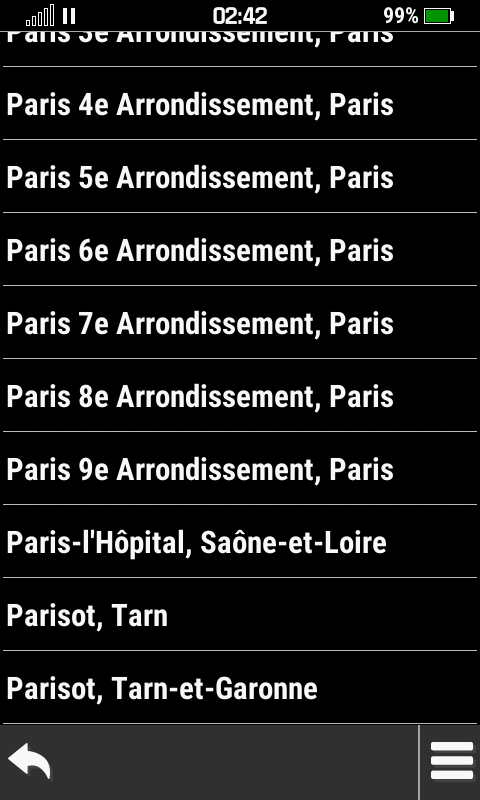

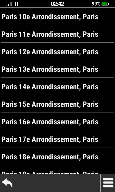

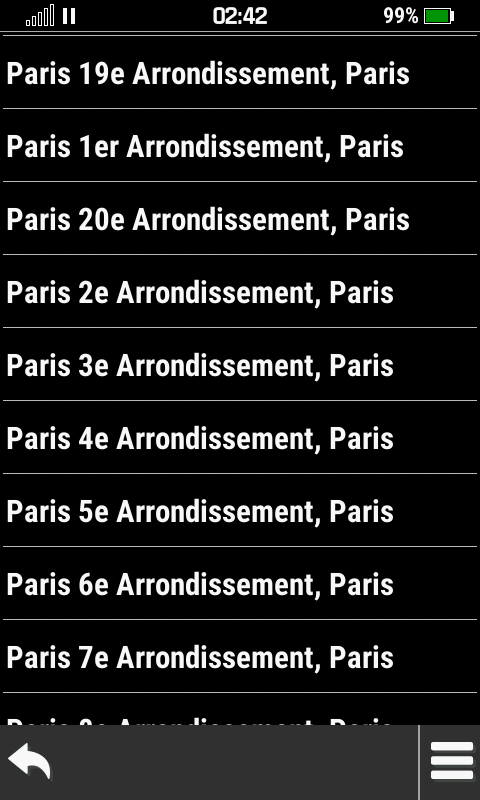

    Also paar Einträge schon, aber soll das Paris sein?? Alle Karten gelöscht bis auf Freizeitkarte_FRA.
    Nachtrag: Selbes Ergebnis auf dem 276Cx.
    Hast du Frankreich oder Frankreich+?
  • Richtig. Bei der Freizeikarte (ohne +) wird Paris eingeteilt in "Arrondissements". Bei der OSM Karte ist es einfach "Paris".
    Arrondissement Paris
    Ah! Vielen Dank. Das war mir nicht bewusst. Dann noch einmal.
    Getestete Adressen Frankreich:
    *) 5 Rue Albert Camus, 75010 Paris (10e Arrondissement), Frankreich
    Getestete Adressen Italien:
    *) 11 Via Diacceto, 53100 Siena, Italien
    *) 8 Pontile di Ostia, 00121 Roma (Roma), Italien
    1) Nur Freizeitkarte_FRA.img vorhanden
    Paris wird in Form der Arrondissements gefunden. Adresse nach Auswahl des passenden Arrondissements auch. Sowohl auf dem 750i als auch 276Cx. Paris gibt es so direkt nicht, aber das ist normal, so die Aussage von Jim-Beam, in der Freizeitkarte.
