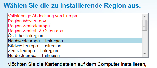

  • HELP!
    Hallo Reinhard und Kollegen
    Auch ich habe die erfreuliche Neuigkeit erfahren und habe sofort versucht meine GPS278 (2017.10) auf 2018.10 zu aktualisieren. Leider wurde nur auf Rechner aktualisiert, dort wird klar 2018.10 gezeigt, in MapSource und BaseCamp (2017.10 noch nicht aus Rechner gelöscht). Leider, wieder Probleme, wieder Stress!
    Das Aktualisierung auf Gerät hat nicht funktioniert! Ich habe jedoch "auf Gerät und Rechner" ausgewählt. Aktualisierungsprozess ist normal gelaufen. Als in Gerät (278) keine Karte zu sehen war, habe ich erneut in das Auswahlfenster (siehe Bild) "Südwesteuropa-Teilregion" ausgewählt. Aktualisierung "nur auf Gerät", denn auf Rechner scheint OK. Aktualisierung hat bis am Ende richtig funktioniert. Nur, auf Gerät wieder KEINE Karte, auch wenn „Map Information“ zeigt, dass 2018.10 geladen wäre. Jedoch die Karte ist nichts zu sehen außer meine Waypoints!
    Dann habe ich nochmals versucht jetzt mit "Nordwesteuropa-Teilregion". Gleiche Ergebnis. Bei meine dritte Versuch, es wird keine Karte mehr (ausse Atlantic Routable“ in 278 gezeigt (Map Information)!
    In das Auswahlfenster (Bild) sind die ersten 4 Regionen rot markiert. Das bedeutet sind zu groß für 278 oder angeschlossene Gerät. Aus diesem Grund, denke ich, die andere Teilregionen müssten aber schon in Rechner passen, oder?
    Hast Du eine Idee wieso sehe ich keine Karte? Da Du auch eine 278 hast, kannst Du mir verraten, welche Teilregion in dein Hauptspeicher geladen und gesehen wurden?Anscheinend ohne Problem, stimmt?
    Danke sehr. Freundliche Grüße Daniela
  • Hallo Daniela,
    Ich habe für das Update Centraleuropa gewählt. Es wird ja angezeigt, welche Länder dabei sind.
    Ich würde den Updateprozess nochmals laufen lassen. D.h. den MapUpdater nochmals starten. Es kommt dann die Abfrage, ob das Gerät mit anderen Karten aktualisiert werden soll. Das bejahen iund die gewünschte Region auswählen. Es gehen nur die Schwarzen. Da Du die aktuellen Karten von ganz Europa schon auf Deinem PC hast, dauert das erneute aktualisieren auch nicht so lange.
    Wichtig: Das 278 sollte während des gesamten Prozesses am Stromnetz hängen.
    Beim Akkubetrieb kann es Probleme geben.
    Nachtrag: Falls ein Erweiterungsstick im Gerät steckt; den würde ich vorher entfernen.

  • Hallo Reinhard und Kollegen,
    Danke Reinhard! Habe dein Mail gelesen aber inzwischen habe ich weitere Untersuchungen durchgeführt:
    - Auf Rechner USB 3.0, Windows 7 Pro, habe ich 3 Versuche gemacht: "Südwesteuropa-Teilregion" , "Nordwesteuropa-Teilregion" (2x). Erweiterungsstick (512 mb) im Gerät gesteckt. Nix auf Gerät! 2018.10 nur auf Rechner vorhnden.
    - Habe dann auf Rechner USB 2.0, Windows 7 Home gewechselt und versucht (Aktualisierung von vorne an) aber mit "Centraleuropa" und ohne eingesteckte Stick. Es hat funktioniert, Karten auf Rechner, Teilkarte auf GPS278. OK.
    - Jetzt lade ich noch auf meine beide Sticks (512 mb) noch einige Regionen......
    Problem: ich verstehe nicht, wieso konnte ich die "Südwesteuropa-Teilregion" , "Nordwesteuropa-Teilregion" nicht auf Gerät laden. Ich vermute, dass eventuell der Speicherplatz war nicht ausreichend? Aber wenn so, wieso sind diese Regionen, in Auswahlfenster, dann mit schwarze Farbe dargestellt? Ich denke, abhängig von eingesteckte Gerät, Garmin-Programm rechnet der Speichergröße und somit was noch geladen werden kann (schwarze Regionen). Gerät war am Stromnetz, selbstverständlich.
    Lob: wenn viel Kritik, auch ein kleines Lob: Danke an Garmin für freie Zugang an die 2018.10. Da noch viele Geräte aktiv sind, wäre nett wenn Garmin auch nächstes Jahr eine 2019.10 uns zugänglich macht.
    Freundliche Grüße, Daniela

  • Hallo Daniela,
    es freut mich, dass es nun endlich geklappt hat. Weshalb die anderen Teilregionen nicht funktionierten weis ich nicht. Vielleicht lag es an der Rechnerkonstellation.
    Ich hatte das Update auf einem PC mit Win10 Prof 64 Bit am USB 3 Port gemacht. Es kam am Ende der Übertragung eine Fehlermeldung "inkompatibles Datenformat" oder so ähnlich, aber es hat geklappt.
    Jetzt hoffen wir mal das Garmin weiterhin, wenn auch vielleicht in längeren Intervallen, Kartenupdates für die älteren Geräte zur Verfügung stellen wird.
    Honda ST1300 PAN European
    Natürlich habe ich keine Lust nochmals zu testen. Wer weiß was noch passieren konnte. Mit der ältere Rechner (HP, 32Bit, Windows 7 Home, USB 2.0) hat geklappt, mit der neue Rechner (HP, 64bit, Windows 7 Pro, USB 3.0) hat es nicht. Jedoch die letzte Aktualisierung (2017.10) wurde damals auf den neuen Rechner erledigt....
