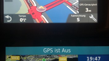

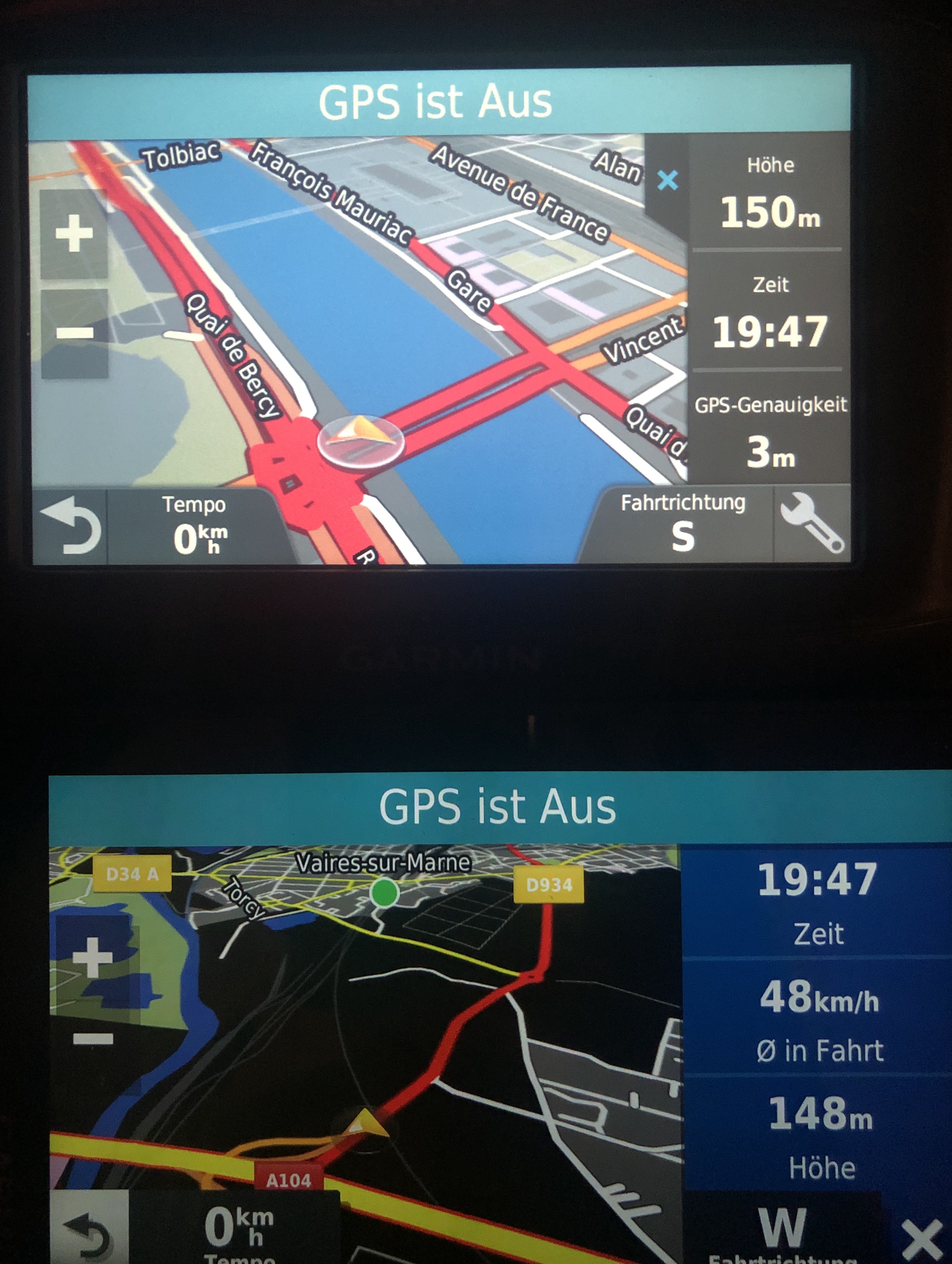

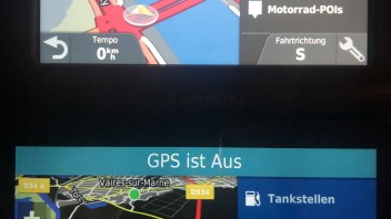

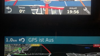

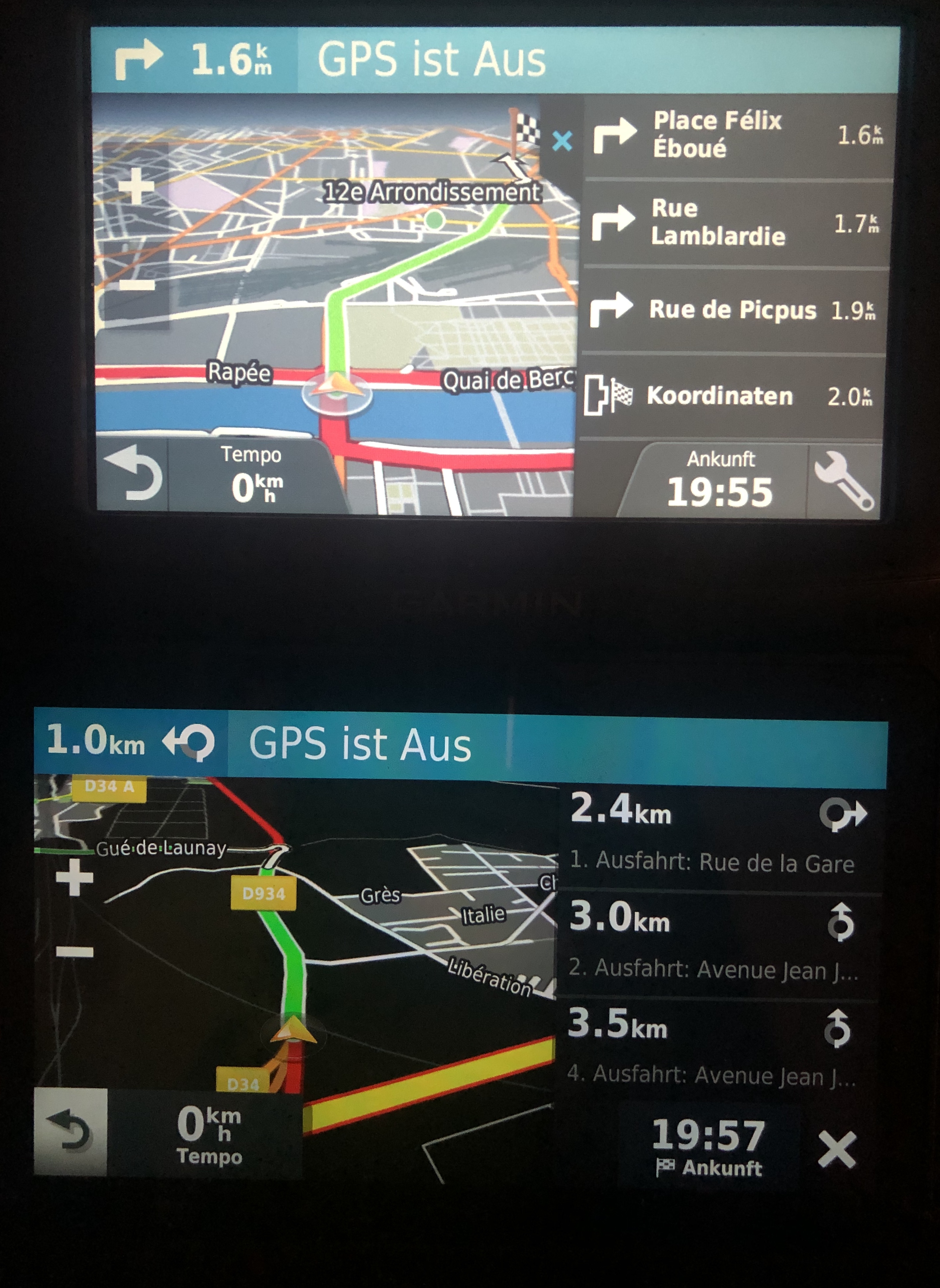

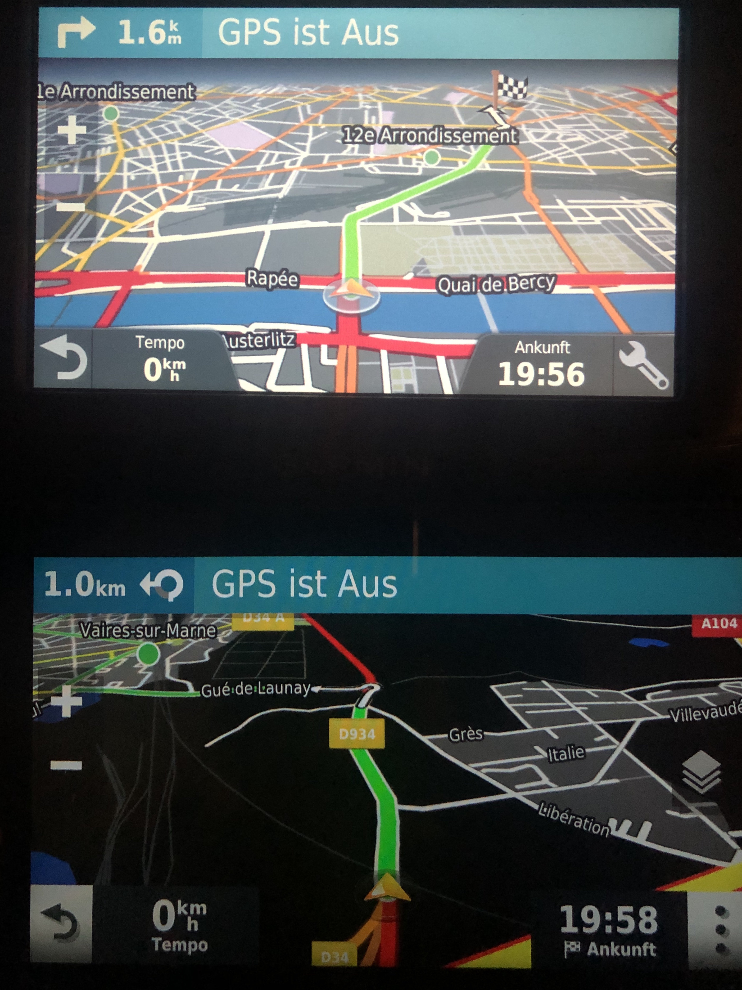

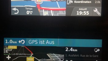

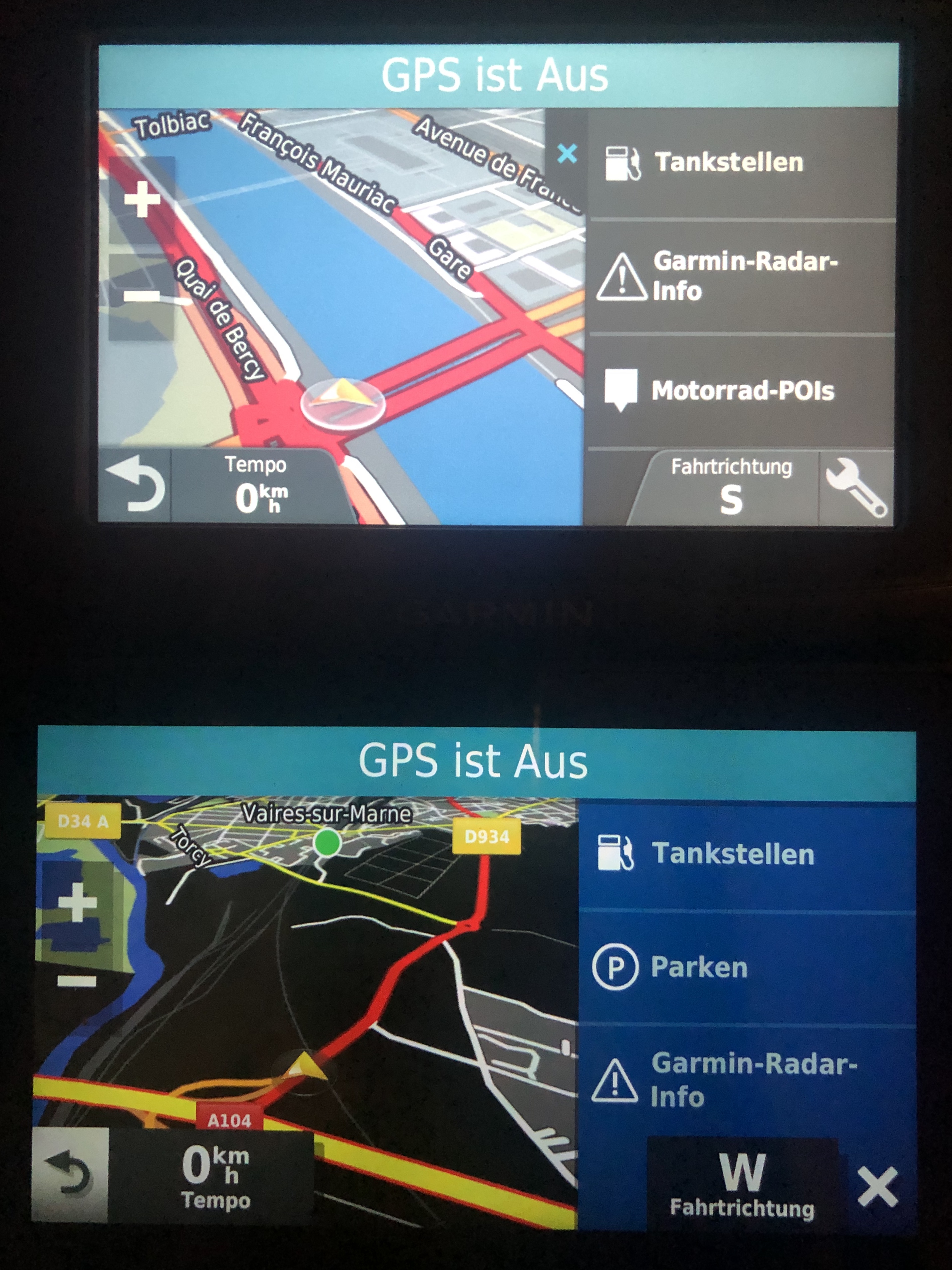

    Eine Frage habe ich noch an die XT Besitzer
    Auf allen Bildern die mir bislang zugänglich waren, war immer in der Kartenansicht der große Kasten zur Kartenauswahl eingeblendet. Oder alternativ - Telefonverbindung, Medienwiedergabe, Verkehr o.ä. - oder eben gar nichts. Einen schmalen Infostreifen wie bislang, hab ich noch nicht gesehen. Hier hatte ich bislang immer die für mich wichtigsten Felder der Reisedaten anzeigen lassen - geht das im XT auch noch oder wird der schöne große Bildschirm für so eine raumgreifende Einblendung "verbraten"?
    die Reisedaten werden auf der rechten Bildschirmseite als großes Fenster eingeblendet. Leider überdeckt das Fenster eine "Skip"-Taste und eine weitere Auswahltaste. Beim 590 blieb dann unter dem Reisedatenfenster die Auswahltaste aktiv, beim XT muss das Reisedatenfenster erst geschlossen werden, um dann über die Auswahltaste ein anderes Fenster aufzurufen.
    Polarlys
    Einmal editiert, zuletzt von Polarlys ()
  • Nur noch 3 Infofenster? Hat mein 590-er nicht 4? Muss ich mal gucken.
    Schade ist, dass die Uhrzeit nicht "fliegend" über der Karte angezeigt wird. Das 660 konnte das noch und hat somit ein Infofenster "gespart".
