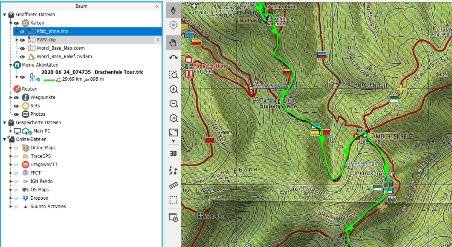

  • Für die Wandersymbole habe ich auch keine für mich praktikable Lösung gefunden.
    MKGMAP bietet die Möglichkeit POI am Anfang, Ende un der Mitte eines Segementes zu erstellen.
    Diese Pois konnte ich auch in Richtung LAND übernehmen. Ein Problem ist aber wenn es mehr als drei Markierungen=Wanderwege auf einem Teilstück gibt. Das Vierte wird automatisch eines der anderen 3 überdecken. Außerdem bin ich damals auf ein Problem bei LAND gestossen, das es zu fehlerhaften Zuordnungen der Symbole kam. Da Aufwand und Nutzen für mich in keinem Verhältnis standen habe ich es dann nicht weiter verfolgt.
    Mapcomposer, das Tool mit dem die Reit u. Wanderkarte erzeugt wird, hat eine Zusatzfunktion, welche die Markierungen bei Bedarf auf das Segement verteilt, also nicht nur Anfang, Ende und Mitte.
    Allerding werden die Symbole hier immer aus Hintergrundsymbol + Vordergrundsymbol zusammengestellt. Das funktioniert wiederum in LAND nicht.
    NRW ist im Augenblick wohl das einzige mir bekannte Bundesland das die Wandermarkeirungen als separates Overlay zur Verfügung stellt.
    Ansonsten würde ich bei Bedarf für mich wohl hingehen und Openandromapsakarten mit Mobac als Tileserver in RMAP exportieren und darüber eine MPVF anzeigen lassen. So hat man das Beste aus beiden Welten.

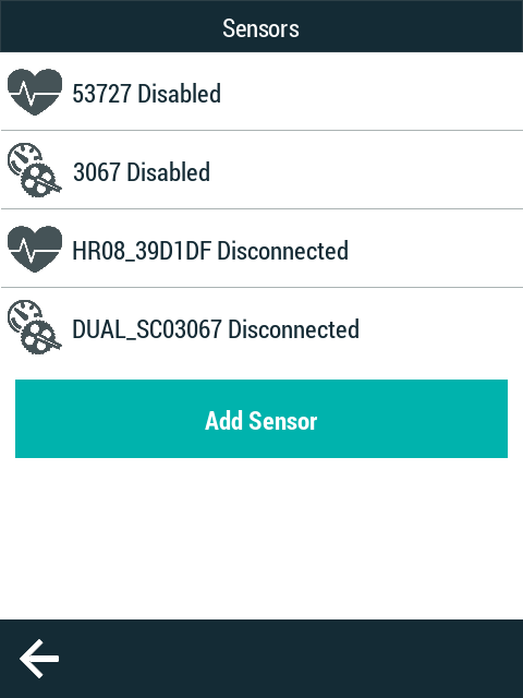

    z.B. das Ausschalten über die Software!
    Kann man die Bezeichnung der Ant+ Sensoren ändern, zb Sigma HF, für einen Herzfrequenzsensor von Sigma.
    Gruß Bernd
  • Hallo Bernd,
    ich denke das die Namen der Sensoren direkt von den Sensoren übermittelt werden .
    In folgenden Bereich werden die Daten abgelegt:
    [Sensors]
    SensorsList3=0*0,0,2330,0,53727,1,%0*3,0,2330,0,3067,1,%1*0,1,2070,0,E7:E8:2B:B7:E4:E2,HR08_39D1DF,random,%1*3,1,2330,0,C9:22:08:9D:FE:6C,DUAL_SC03067,random,%
    Ich habe allerdings nicht probiert wie sich eine Änderung der Namen(fett markiert) gegebenfalls auf die Verbindung/Funktion auswirkt
    Angehängt meine Menu-Datei, wo es auch unten im Hauptmenu einen Button zum abschalten gibt.
