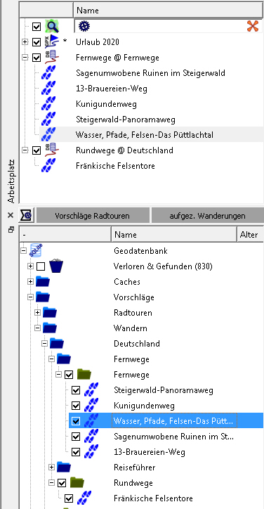

  • Da mir immer noch nicht so richtig klar ist was QMS tut wenn ich einen Track oder Wegpunkt kopiere muss ich noch einmal detailiert nachfragen:
    Ich habe in der Datenbank die beiden Ordner Fernwege und Rundwege.
    Ich habe beide Ordner in den Arbeitsplatz geladen.
    Ich möchte nun den Track Wasser,Pfade,Felsen... vom Ordner Fernwege in den Ordner Rundwege verschieben.
    Hierzu klicke ich den Track auf dem Arbeitsplatz an und wähle kopieren nach. Im sich öffnenden Fenster wähle ich den Ordner Rundwege. Ich klicke anschließend den Ordner Rundwege auf dem Arbeitsplatz an und wähle speichern. Im sich öffnenden Fenster wähle ich den ersten Punkt, "ersetzt vorhandenes Element".

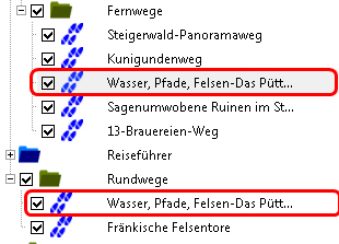

    Ergebnis in der Datenbank:
    Auf dem Arbeitsplatz befindet sich der Track nun im Ordner Fernwege als auch im Ordner Rundwege. Ein löschen des Tracks im Arbeitsplatz-Ordner Fernwege bewirkt in der Datenbank nur das Entfernen des Anzeigehäkchens.
    Der Track befindet sich nun sowohl im Datenbank-Ordner Fernwege als auch im Datenbank-Ordner Rundwege.
    Aufgrund der Auswahl "ersetzt vorhandenes Element" hätte ich nun erwartet, dass sich der Track nun nur noch im Datenbank-Ordner Rundwege befindet (ein Element wird ja nur einmal in der Datenbank gespeichert)
    Um den Track nun aus dem Datenbank-Ordner Fernwege zu entfernen, klicke ich ihn mit der rechten Maustaste an und wähle "Element löschen"
    Ist dies wirklich die vorgehensweise um ein Objekt innerhalb der Geodatenbank zu verschieben?
    Ich hätte eigentlich erwartet, dass alle Änderungen die ich auf dem Arbeitsplatz durchführe, also auch das Löschen oder Verschieben von Objekten beim Speichern in die Datenbank geschrieben werden.
    Ich wünsche mir daher eine Funktion Objekt verschieben, mit der ich ein Objekt direkt in der Datenbank verschieben kann.
  • Soweit so richtig.
    zu "ersetzt vorhandenes Element": Hier geht es darum, welche Version eines Elementes benutzt werden soll. Die auf dem Arbeitsplatz oder die in der Datenbank. Es kann vorkommen, dass man ein Element bearbeitet hat und jetzt in einen anderen Ordner speichern möchte. Jetzt hat man 3 Möglichkeiten:
    1. Man verwirft die Änderung und nimmt die Version, die schon in der Datenbank ist
    2. Man überschreibt die Version in der Datenbank mit der geänderten Version auf dem Arbeitsplatz
    3. Man legt einen Klon an. Also ein komplett neues Element.
    QMapShack kann nicht wissen was Du willst. Deswegen die Abfrage.
    Wenn Du mit einer Datenbank arbeitest, kann das Entfernen eines Elementes aus dem Arbeitsplatz theoretisch zwei Bedeutungen haben. Entweder Du willst es wirklich ganz weg haben (löschen) oder einfach nur nicht im Arbeitsplatz geladen haben. Da focus-follows-mind noch nicht in Qt implementiert ist gibt es praktisch nur eine Möglichkeit: Das Element wird aus dem Arbeitsplatz entfernt. Nicht aber aus der Datenbank gelöscht. Das muss in der Datenbankansicht gemacht werden.
    Es gibt in der Datenbank keine Möglichkeit Elemente zu verschieben. Das muss über den Arbeitsplatz gehen. Ich sehe da auch nicht wirklich Bedarf. Das übliche Vorgehen ist, den Ordner mit allen Elementen zu laden. Dann werden die neuen Ordner erstellt und die Elemente in den jeweiligen Ordner kopiert. Ist man mit dem Ergebnis zufrieden, speichert man alles und löscht den ursprünglichen Ordner. So kann man bis zum Schluss immer wieder einfach in den Ausgangszustand zurückkehren.
