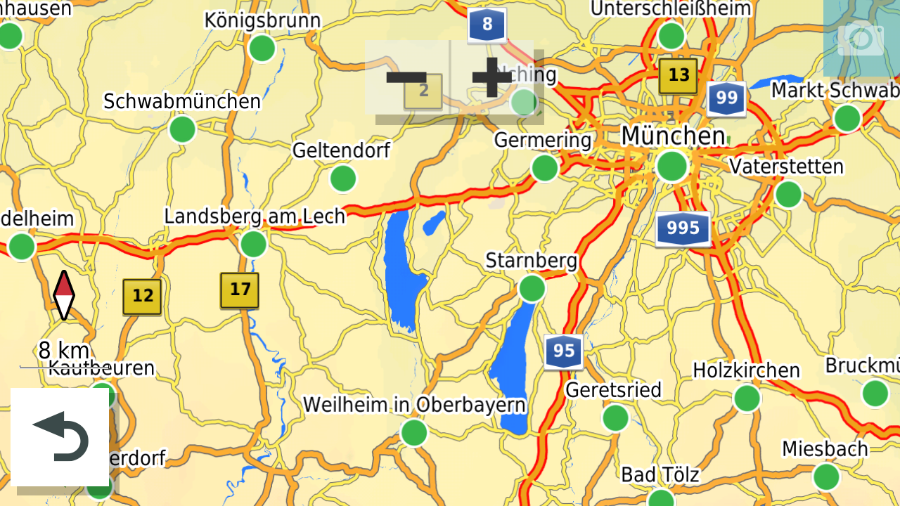

  • naja... Kontrast oder Brillanz bringt doch in der Ablesebarkeit eher mehr
    wie die Strichbreite !!
    hätte ich ein anderes Smiley benutzen sollen, damit man es als Scherz kapiert ;)
    aktuell: Zumo XT3 auf Moto-Guzzi V100S Mandello
    früher: Zumo XT2/XT/595/ 590/ 660/ 550, SP2610, Streetpilot, etrex legend hcx mit OSM, usw.
  • Naja, meine Frage war eher anders herum gemeint.
    Wegen meiner Augen habe ich breitere Linien in der kmtf. Das bringt sehr wohl was bei Sonne.
    Bevorzuge auch die "bunteren" Karten wie Michelin oder Freytag&Berndt. Aktive Route ist bei mir auch schwarz.
    Beim Übergang vom 396 zum XT waren die Linien zunächst auch etwas zu dick.
    Aber ok, Display-Unterschied auch größer als XT zu XT2.

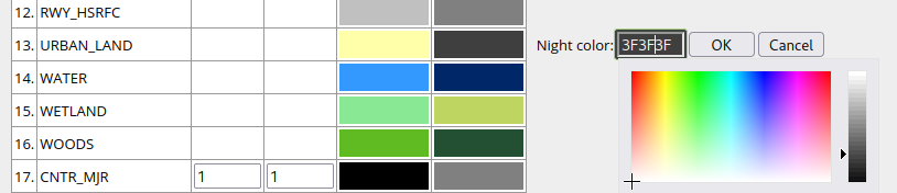

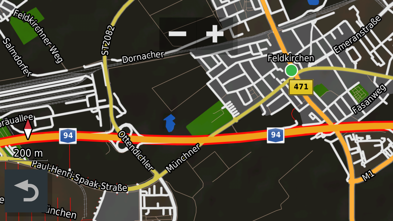

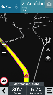

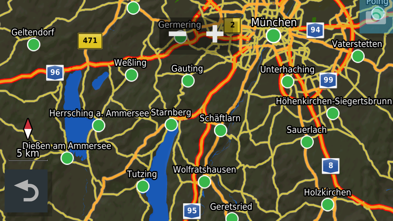

  • Nabend zusammen,

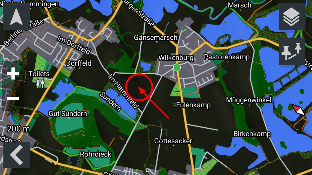

    da ich das Menü usw. von dem Nachtmodus von meinem XT2 besser finde, aber die Kartellyouts mir dabei zu dunkel sind, erstelle ich mr gerade ein passendes eigenes Theme.
    Ich finde soweit auch alles, bis auf die im Screenshot markierte dunkle (Acker) Fläche.
    Kann mir jemand ein Tipp geben, wie ich diesen Bereich (Acker) anpassen kann.
    Danke und VG
    Uwe

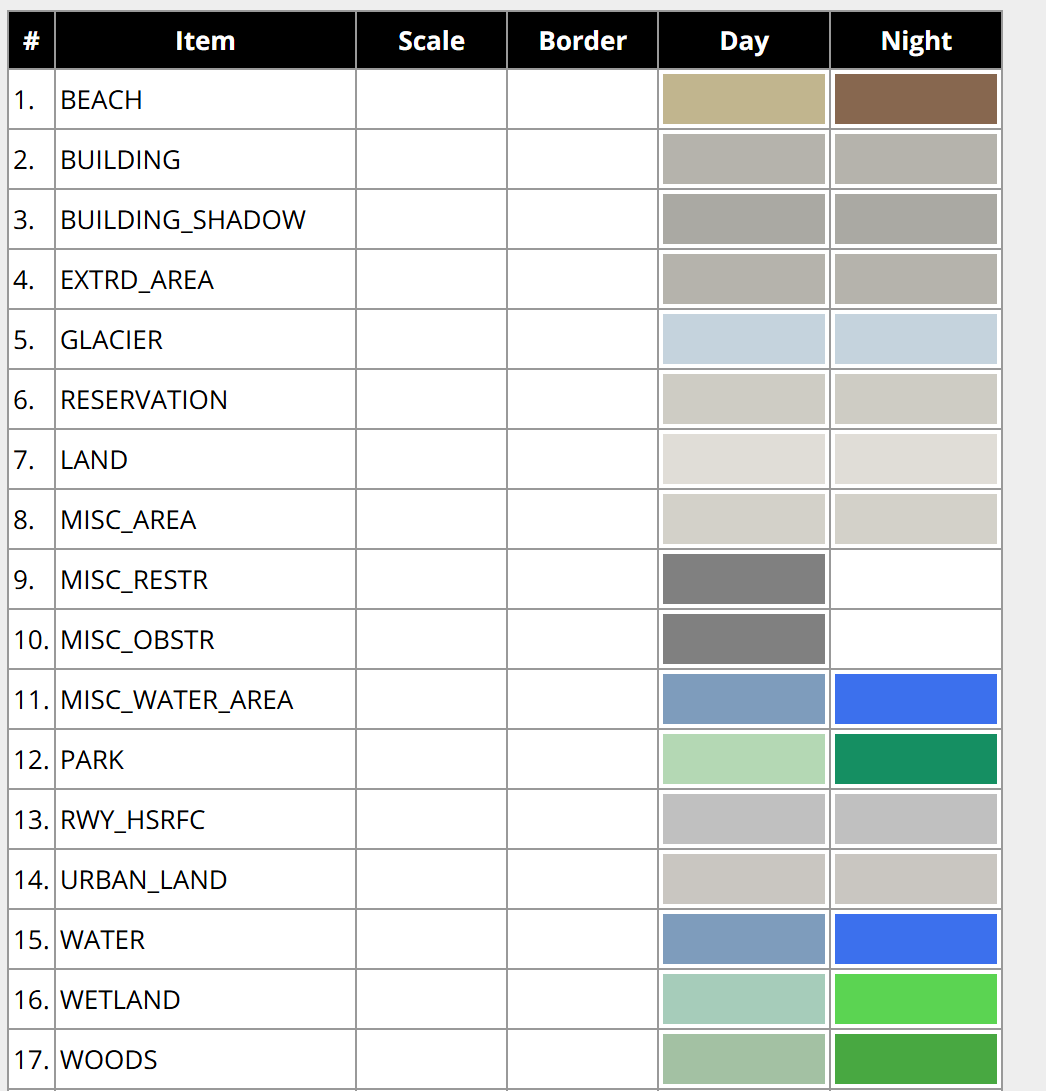

  • Hallo @UweBo,
    ich unterstelle mal, dass Du die Nachtansicht verändern willst.
    Das ist vermutlich der Punkt 13 "Urban_Land
    Dort musst die die Farbe ändern...
    Welche Farbe willst Du dort haben dafür??
    Stelle mal das aktuelle File hier zur Verfügung und sage welche Farbe Du brauchst.
  • Hallo vonHarold
    ja, ich will die Nachtansicht anpassen. Ich habe zum Test auch schon die Farbwerte von 1-17 von der Tagansicht übernommen bzw. hellere Farben genommen. Trotzdem bleibt dieser eine Bereich immer dunkel. Die anderen Bereiche werden entsprechend hell, somit scheint die Theme Datei auch zu funktionieren.
    Ich habe die kmtf Datei, mit dem ich gerade den Wert suche, mal angefügt.
    VG Uwe
  • Hallo @UweBo,
    ich habe mir mal auf die schnelle das uwe.kmtf File angeschaut.
    Du hast schon sämtliche Farben geändert, die man bezüglich der Flächen verändern kann.
    Das Problem der Fläche ist durch die Veränderung bei der uwe.kmtf leider nicht möglich.
    Diese Ebene sitzt viel tiefer bei den Karten.
    Da musst Du an das richtige Typefile ran und dort versuchen die Farbe zu ändern.
    Das Typefile muss dann jedes mal getauscht werden, sobald es eine neue Karte gibt.
    Analog dem Thread hier:
    Aber das ist richtig heftig, was da auf Dich zukommt, bis Du den richtigen Parameter gefunden hast.
    Aber jeder fängt mal klein an, auch ich.....
    Nachtrag: Was mir noch einfällt, hast Du schon mal die Karten gewechselt und dann nachgeschaut wie die uwe.kmtf sich verändert?
    Gemäß der Ansicht hier: https://www.naviboard.de/cms/a…vi-2460-kartendesign-pdf/
    RE: Farben ändern ??
  • Hallo vonHarold
    vielen Dank für die vielen Informationen. Ich glaube aber, ich bleibe bei der kmtf Datei ;)
    Ich habe jetzt die Grünflächen wieder etwas diunkler gemacht und dann sieht es etwas stimmer mit der dunklen Ackerfläche aus.
    Noch einnal Danke und VG
    Uwe

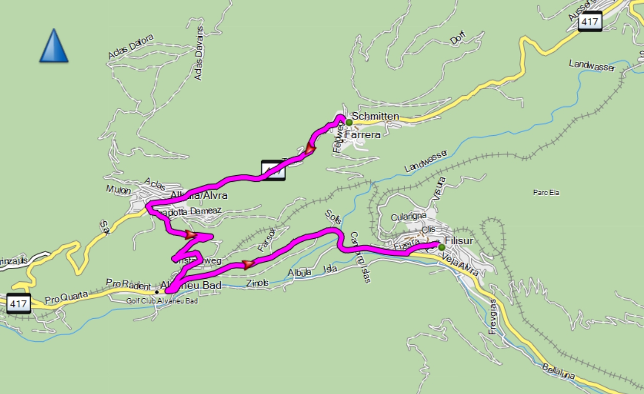

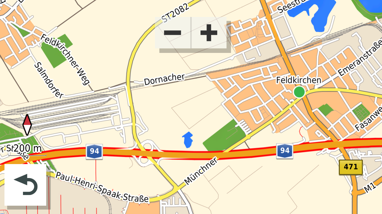

  • Moin!

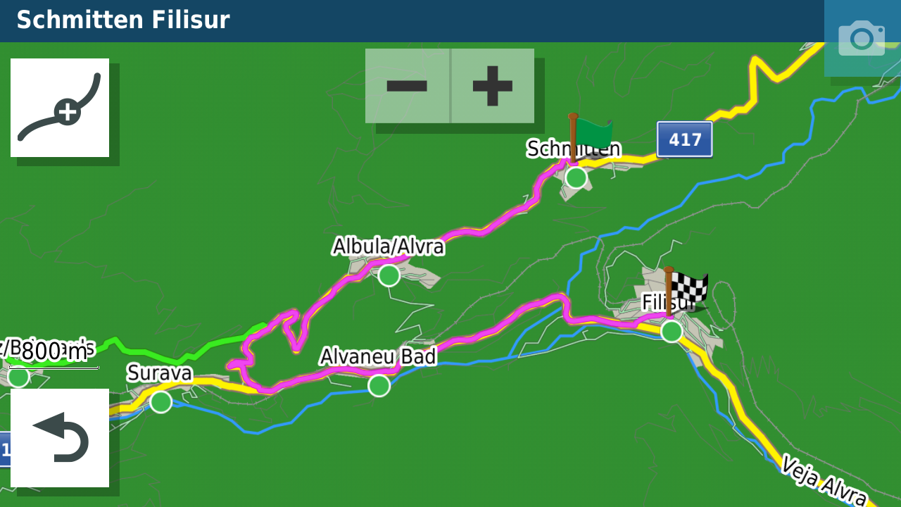

    Ich fahre schon eine ganze Weile mit dem Kartendesign "biker Mike XT-6" herum. Hatte ich damals irgendwo hier aus dem Forum. Vielen Dank nochmals.
    Eine Sache ist für mich aber ungünstig: Wenn meine Route (Magenta) durch einen Nationalpark (Dunkelgrün) führt, kann ich den Kontrast kaum erkennen. Vielleicht habe ich doch eine Rot-Grün- Schwäche? :rolleyes:
    Wie kann ich das Dunkelgrün z.B. in ein helleres Grün ändern?
    Ich habe da leider keine Ahnung von und will auch alles Andere nicht "zerschießen".
    Kann mir da bitte jemand helfen?!

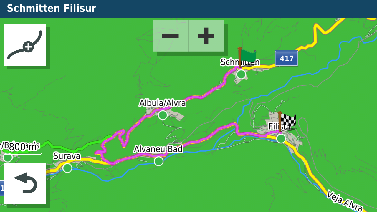

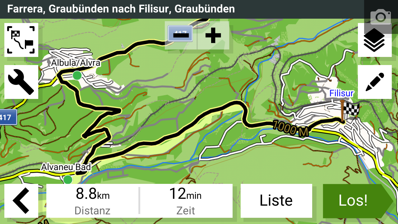

    Und wenn "man" schon mal dabei ist. Manchmal ist es ganz praktisch, wenn man sich an örtlichen Gegebenheiten orientieren kann. Z.B. Eisenbahnlinien. Die werden in meinem zumo XT (s.o.) leider auch nur als ganz dünne, kaum sichtbare, Linien dargestellt. Könnte man das z.B. auf schwarz-weiß-gestrichelt ändern und etwas breiter darstellen?
    Ein gute Beispiel wäre z.B. die kurze Route von Schmitten nach Filisur in der Schweiz am Albula Pass. Da hat man Nationalpark und Eisenbahn. Habe gerade leider nur ein Bild aus BaseCamp und nicht vom zumo.
    Dank & Gruß
  • Moin Petrich ,
    Die Farben kannst Du leicht im entsprechenden Theme-File ändern. Das Ding müsste "biker Mike XT-6.kmtf" heißen und sich im XT im Ordner "zumo XT\Internal Storage\Themes\Map" finden lassen, oder irgendwo auf dem PC ;) .
    Am besten öffnest Du die Datei mit dem Windows Editor, oder einem anderen, nicht formatierenden Editor!. Um zu.B. die Eisenbahnlininie farblich stärker hervorzuheben, suchst Du den Eintrag "MAP_ROAD_RAILRD_CLR" und änderst die Farbe bei "day" in der Zeile <PRIMARY day = "#AAADAF"" night = "..
    ...." /> auf "#000000", dann müsste die Schiene schwarz werden.
    Analog kannst Du mit den anderen Farben verfahren ("MAP_PARK_CLR", "Map_RTE_....", ...).
    Die Änderungen nimmst Du vorzugsweise an der auf dem Rechner gespeicherten Datei vor und ersetzt anschließend die kmtf-Datei im XT.
    Uli

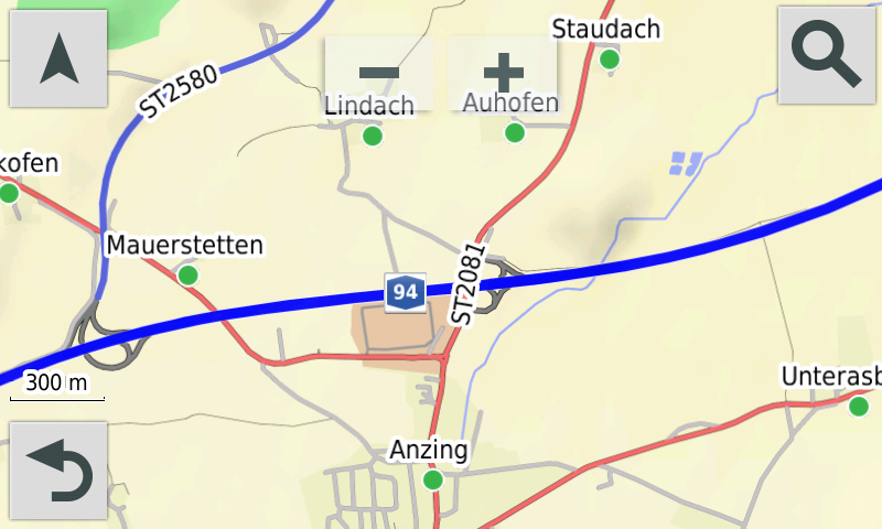

  • Moin!
    Ich fahre schon eine ganze Weile mit dem Kartendesign "biker Mike XT-6" herum. Hatte ich damals ....

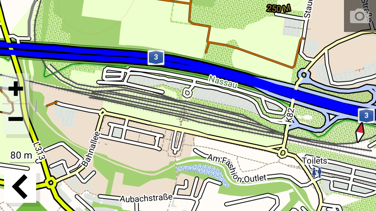

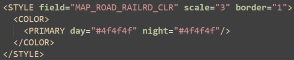

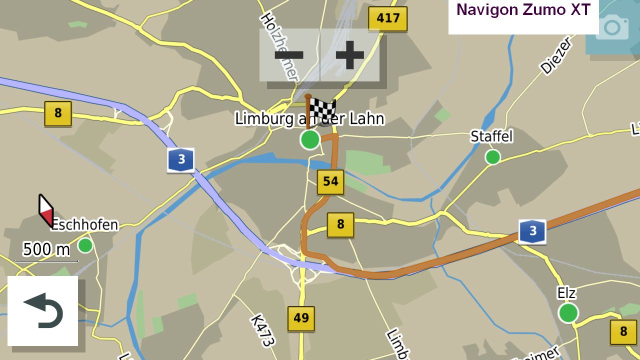

    Wegen meiner Farbsehschwäche fahre ich ja bekanntlich - siehe Eröffnungsbeitrag dieses Themas - mit einer Variante mit schwarzer Route. Ich habe in meiner Datei mal die Strickdicke für die Eisenbahn (MAP_ROAD_RAILRD_CLR) von 0.8 auf 3 und außerdem die Farbe auf ein dunkleres Grau geändert (#4f4f4f) = Anhang vkr20250304.kmtf. Effekt siehe unten (Screenshot ist vom Zumo XT2) = die Bahnstrecke fällt deutlich mehr auf. Der zweite Screenshot zeigt den ICE-Bahnhof hier bei mir in Montabaur.
