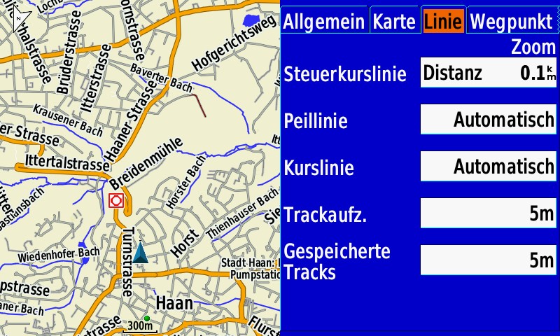

  • Nein, ich sehe nicht alle Tracks.
    Schon gar keinen gespeicherten.
    Drum mein Hinweis für gespeicherte Tracks, dazu hatte ich in dem Thread Tipps und Tricks was posten lassen.
    Mein Active Track ist derzeit recht groß, 3500km lang. Trotzdem wird nur der aktuelle Tag angezeigt, dazu finde ich jedoch keine Einstellung, wird ab Werk so sein.
    Du hast 5m (!!) als Zoom der Tracks eingestellt, d.h. unter 5m zoom wird er angezeigt.
    Exakt falsch herum, stelle z.B. mal auf 2km, dann wird ein vorhandener Track vom aktuellen Tag angezeigt bzw. sollte...
    *2004-2019: 276C*
  • Ich werde es ausprobieren.....Warscheinlich ist es das, wodrauf ich immer reinfalle (War bei Sena genau so...)
    Gruß Andi#87
  • Das war der Fehler. Ich hab beide Werte auf Automatik gestellt und sehe nun die Tracklinie.

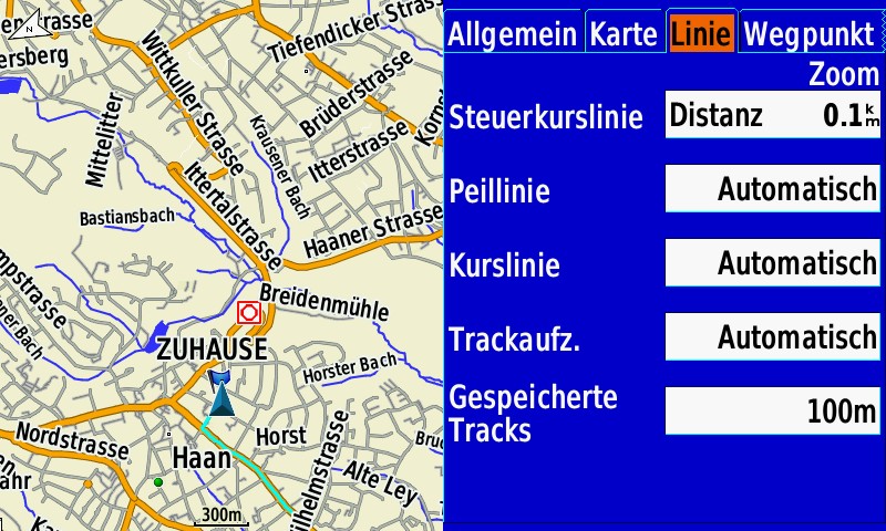

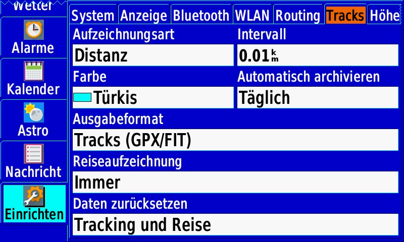

    Ich habe, für mich, eine noch besser Einstellung gefunden:
    (Screen 2 und 3 sehen bei mir genau so aus)
    Screen 1:
    Hier wird den Tag über der aktuelle Track gezeigt. Am nächsten Morgen wenn er gespeichert ist, sind die Aufzeichnungen in der Karte weg und du hast ne jungfräuliche Karte plus den gespeicherten Track:thumbup:
    Gruß Andi#87
