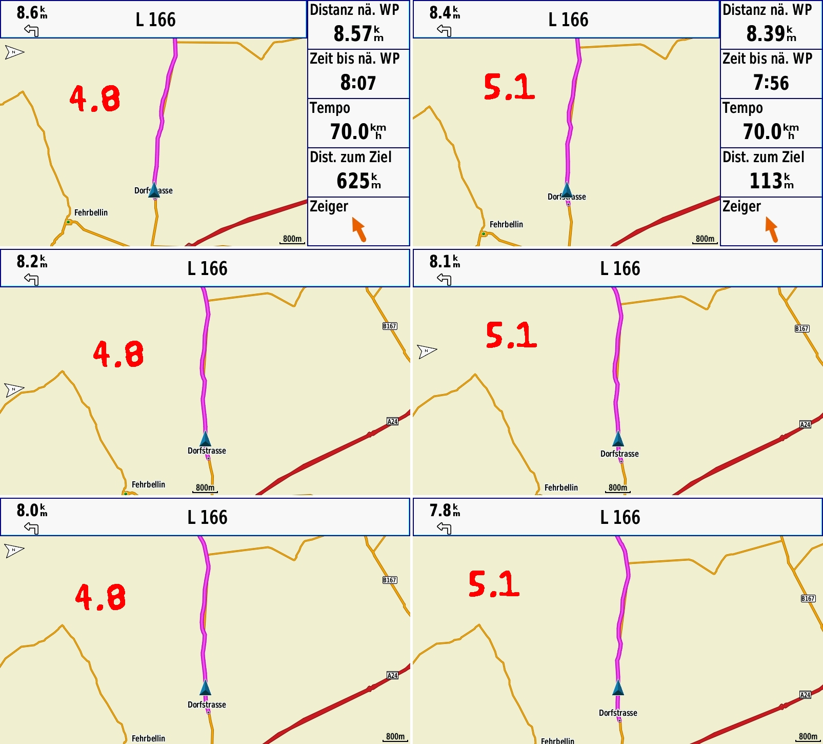

  • Ich habe mal einen vergleich zw. 4.80 und 5.10 gemacht.
    Jeweils während des Navigierens. Das ist für mich der Nomalfall, der etwa 95% meiner Benutzung abdeckt.
    Links ist 4.80, rechts 5.10.
    Von oben nach unten
    - mit kleiner Spalte
    - mit Datenfeldern in den Ecken (aus irgendeinem Grund erscheinen die nicht auf dem Screenshot, aber man sieht, dass der Nordpfleil mittig ist)
    -ganz ohne Datenfelder
    Es fällt auf, dass der Nordpfeil bei der Navigation bei allen Layouteinstellungen ausser Datenfelder in den Ecken weg ist, bzw. überdeckt wird.
    Bei der Kartendarstellung ohne Navigation ist er oben links zu sehen.
    ehem. GPS 12, GPS V, Foretrex 201, 276C
    akt. etrex Vista HCx, 276Cx
  • Danke, entspricht meiner Beobachtung! Werde ein Ticket stellen.
