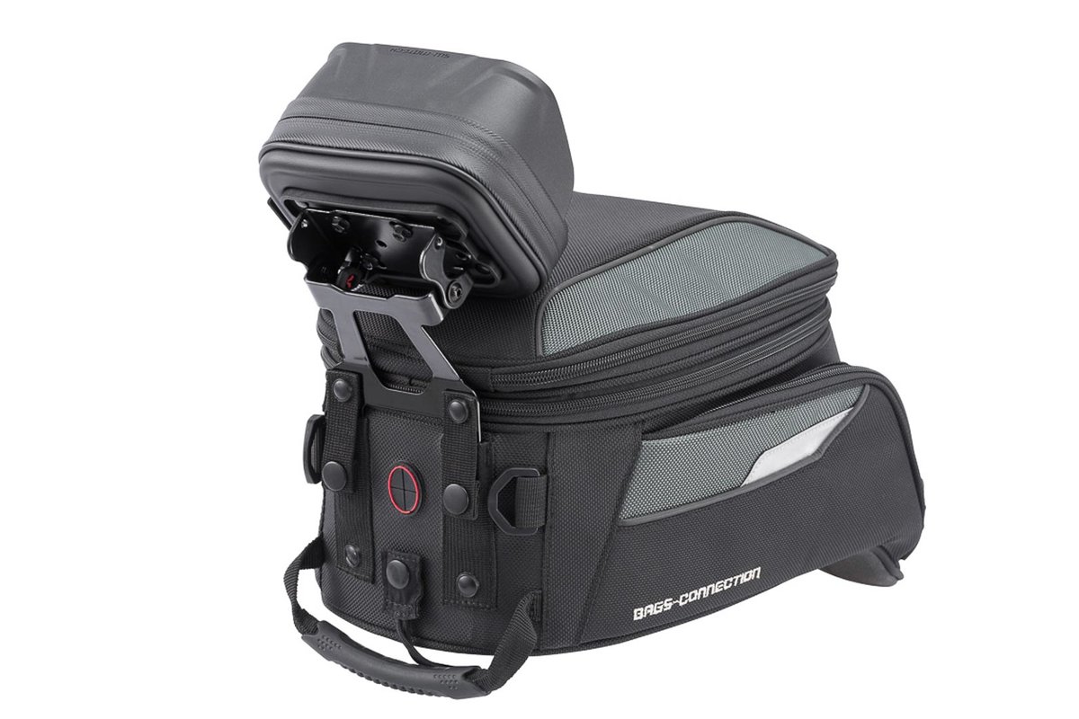

  • Noch eine Frage an die Handy-Nutzer:
    Benutzt jemand einen Quicklock-Tankrucksack (SWMotec) mit dem neuen Molle-Aufsatz fürs Handy und hat damit schon Erfahrungen?
    Vielleicht wäre das ja eine Notlösung?
  • Blick nach unten von der Strasse weg? Ne danke. Das hatte ich zu Analog-Zeiten mit Karten im Tankrucksack genug.

  • Thomas hat schon recht. Bei dem SWMotec-Aufsatz läge das Handy einfach flach auf dem Tankrucksack wie frueher die Karten/Roadbooks. Klar ist das nicht ideal.
    Wahrscheinlich läuft es aber eh auf den SPConnect-Halter mit der passendan Handyschale raus. Montiert an der Stelle, an der eigentlich der linke Spiegel ist. Der kommt eh weg.
