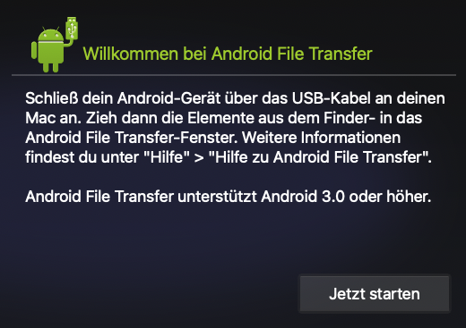

    Außerdem ist auch ein Programm namens 'Android File Transfer' notwendig. um die Verbindung zum Zumo XT (der unter Android läuft, wie Du schon richtig gesagt hast) herzustellen.

    Um vom Mac auf die internen Daten des ZumoXT zugreifen zu können, ist ein kleines und kostenloses Zusatzprogramm nötig. Es heist „Android File Transfer“. Als Programmsymbol fungiert das grüne Android Männchen. Der Name Android mag verwundern, aber das Betriebssystem des ZumoXT und auch des Tread basieren auf Android. Wie schon weiter oben geschrieben muss man darauf achten, dass nur ein Programm auf das ZumoXT zugreift.

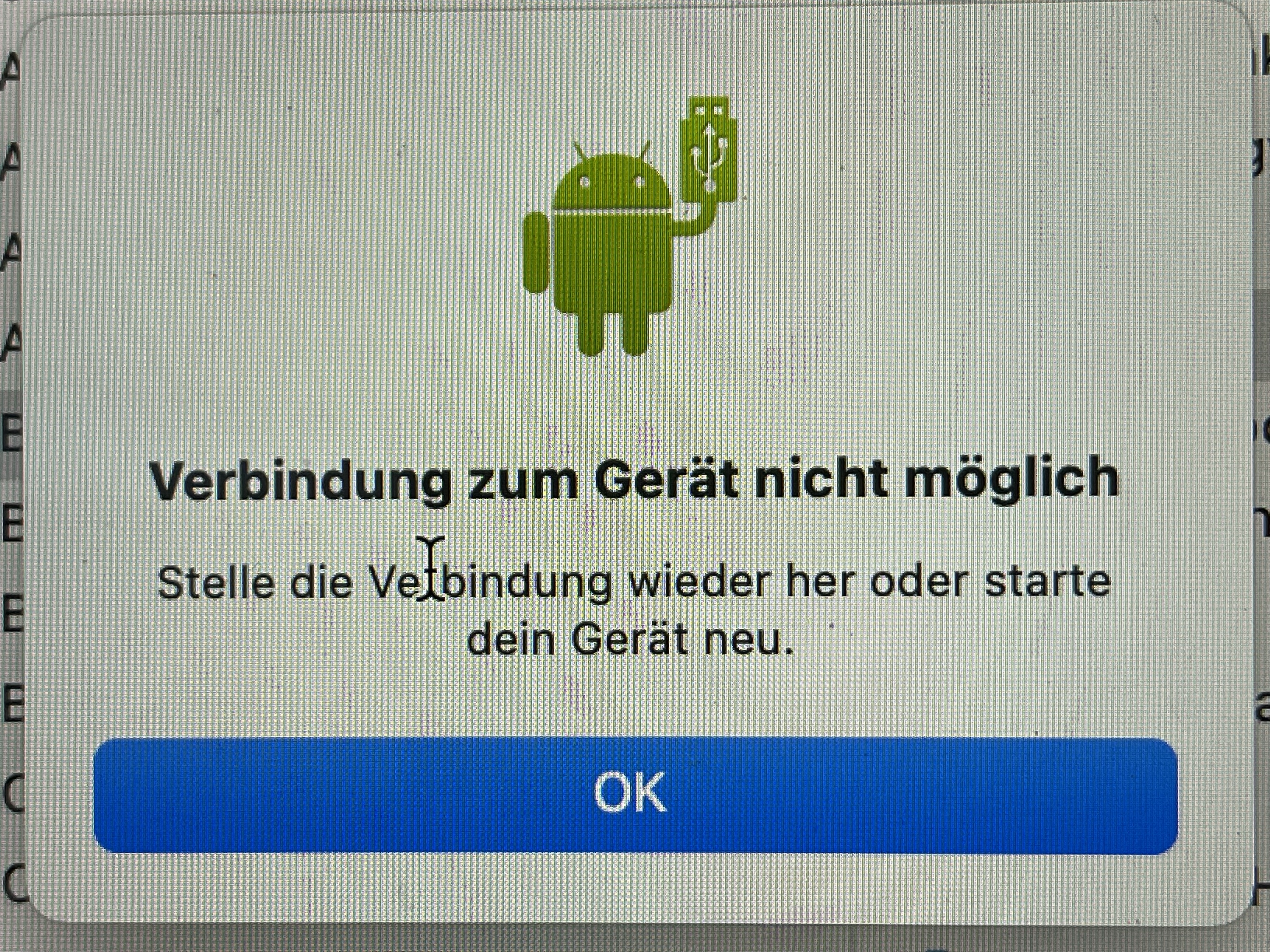

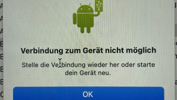

    Es könnte an dem Zusatzprogramm liegen. Das Programm Android File Transfer meldet:
    Verbindung zum Gerät nicht möglich.
    Da das Zumo XT wie auch das Tread auf Android laufen, befürchte ich dass mein Rechner höchstwahrscheinlich auch keine Verbindung zum Zumo XT herstellen kann.
    Die User die mit Mac / Basecamp / ZumoXT keine Probleme haben, verdanken dies warscheinlich der Intel-Chip Architektur ihrer Macs da Android File Transfer für diese Hardware entwickelt wurde. Ich werd diese Firma mal kontaktieren.

  • ... Das Programm Android File Transfer meldet:
    Verbindung zum Gerät nicht möglich ...
    Eine Frage zur Technik > wie verbindest Du den USB-C-Port am M1-Mac mit dem XT?

  • Eine Frage zur Technik > wie verbindest Du den USB-C-Port am M1-Mac mit dem XT?
    - mit direktem Kabel
    - über einen USB-C-Hub + Kabel USB-A zum XT
    P.
    Hallo Peter,
    Ich verbinde ihn wie meinen 350 auch direkt vom Rechner über ein USB-C zu USB mini Kabel.
    Garmin Express hat damit auch kein Problem.

    habe es gerade eben mal testweise probiert - Mac mini M1 mit MacOS 12.3.1 - und Android File Transfer installiert und aufgerufen. Da ich kein Android Gerät besitze (Google hat bei mir Hausverbot ^^) kann ich die Funktion nicht wirklich testen, aber das Programm startet und möchte sich mit einem Android Gerät verbinden.
    Also an dem M1 muss es nicht zwangsweise liegen.
