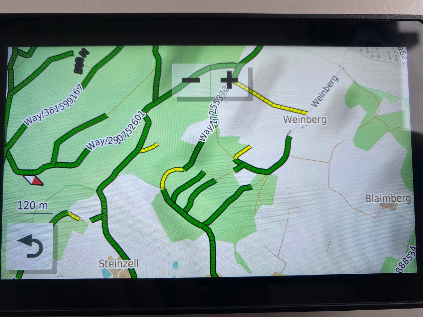

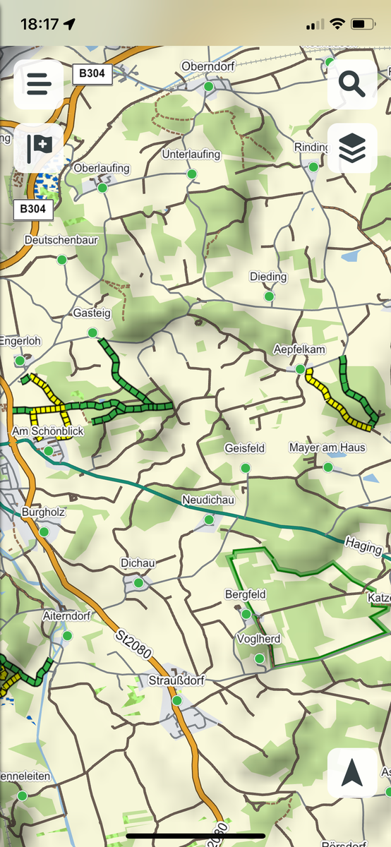

  • Ich hab auch Interesse an mehr Informationen zum Garmin Tread. Speziell zu den Karten in EU und dem Routing. In der Garmin Tread App für IOS finde ich bestimmte Wege kategorisiert und sehr übersichtlich markiert, zb "unbefestigte Straße" mit dicken grünen Kästchen und "nur für Geländefahrzeug" in gelben Kästchen. Hat jemand eine Idee wo diese Klassifizierung herkommt? hab bisher in keine OSM Karte so etwas gesehen. Es ist halt auch nicht nur eine Straße sondern teilweise nur segmente der Straße markiert.
    Dieses Overlay würde mich für Basecamp interessieren oder sogar für mein Zumo XT oder Montana.
  • Das sind "Garmin Trails", welche beim Tread ausgeliefert werden. Ist meines Wissens nach eine separate Karte.
  • Auf der Website zum Tread findet man leider keine Informationen ausser "OSM Karten".
    Bekommt man diese Daten dann auch so in Basecamp angezeigt wenn man das Tread verbindet?
  • Hat jemand eine Idee wo diese Klassifizierung herkommt?
    Bei OSM-basierten Karten läßt sie sich aus den OSM-Tags herleiten, wenn der jeweilige Mapper die Möglichkeiten konsequent genutzt hat. Wegetyp, Befestigung, Oberflächenbeschaffenheit und Befahrbarkeit mit welchen Fahrzeugen lassen sich sehr detailliert taggen. Z.B. macht die OpenMTBMap sich das zunutze.
  • Bei OSM-basierten Karten läßt sie sich aus den OSM-Tags herleiten, wenn der jeweilige Mapper die Möglichkeiten konsequent genutzt hat. Wegetyp, Befestigung, Oberflächenbeschaffenheit und Befahrbarkeit mit welchen Fahrzeugen lassen sich sehr detailliert taggen. Z.B. macht die OpenMTBMap sich das zunutze.
    Danke, so in der Art hab ich mir das gedacht. Bin mal in OSM eingestiegen und hab versucht die Garmin Tread Daten nachzuvollziehen und hab einen plausiblen Weg bzw Konstellation gefunden für Gelbe und grüne Markierungen und kann as abfragen. Muss ich nur noch ein Map Overlay draus machen...
