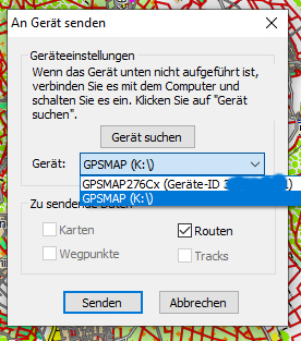

  • Das 276Cx kann USB Mass Storage statt MTP, daher geht es. Alle Android Geräte wie Zumo XT oder Drive 65 können nur noch MTP und sind daher nicht kompatibel mit MapSource. Aktuelle Outdoor Geräte wie Montana 700 können es noch, weil nicht auf Android basiert.

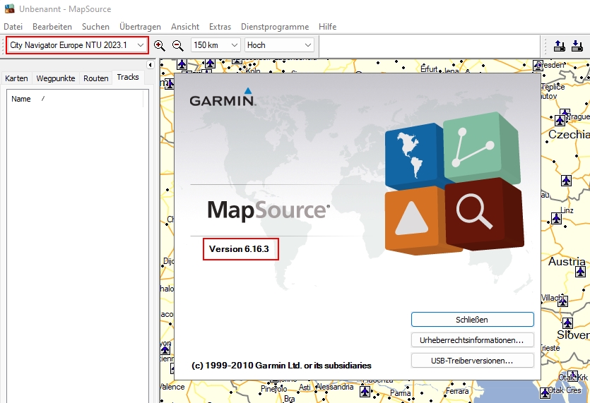

  • Auch ich arbeite lieber mit Mapsource 6.16.3.
    Mein (noch) Zumo 660 lässt sich gut mit Routen beschicken und auch Tracks kommen vom Gerät zurück.

  • Das liegt daran, dass MapSource nur Geräte mit echtem Laufwerk aka USB Mass Storage unterstützt. Das Zumo XT, wegen Android, kann nur MTP als Protokoll. Da wird kein echtes, sondern ein virtuelles Laufwerk bereitgestellt. Das kann MapSource nicht.

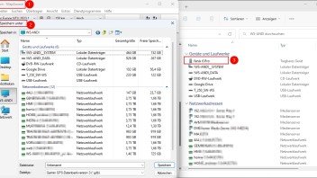

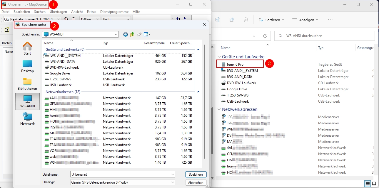

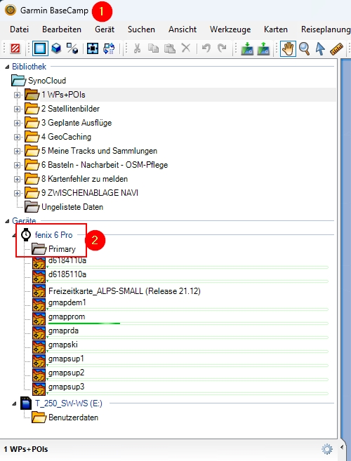

  • Neuere GARMIN-Geräte, da gehört eben das XT oder auch die 'FENIX 6 PRO' dazu, werden 'nur' als tragbares Gerät unter WIN11 eingebunden.
    MapSource braucht einen Laufwerksbuchstaben.
    Deshalb kannst Du mit 'speichern unter' die Datei nicht direkt auf das Navi speichern.
    Das geht dann nur über den Explorer, wo ich die gespeicherte Datei dann in einem extra Schritt zum Gerät übertragen muss.
    Basecamp hingegen lässt es zu, dass ich meine Reisedaten (oder was auch immer) zum oder vom Gerät transportieren kann.

    kenne deine Karte nicht - wenn es dabei um eine Garmin Topo geht, dann ist die auch grundsätzlich nicht an den PC installierbar - regulär kann auf die Karte nur zugegriffen werden, wenn das Navi am Rechner mit Datenkabel angesteckt ist - erst dann nimmt Basecamp die Freischaltinfo der Karte auf dem Gerät, um sie in Basecamp für Planungen zu nutzen.
    Es gibt da zwar Workarounds, um mithilfe von SD-Karten, Basecamp ein angestecktes Gerät vorzugaukeln, aber das würde hier jetzt zu tief rein gehen.
