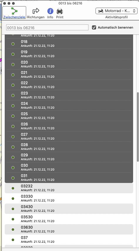

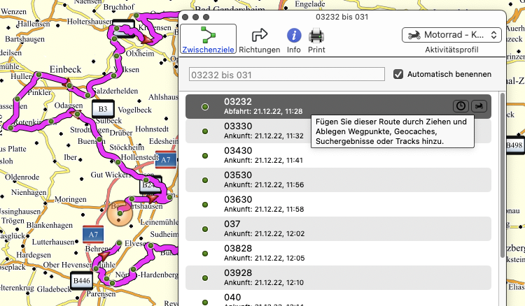

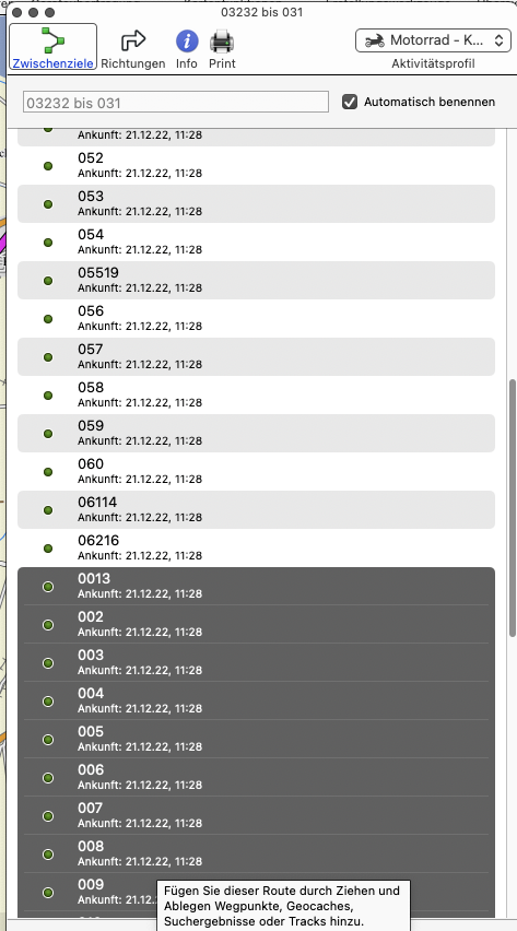

    • Offizieller Beitrag
    eigentlich ganz simpel
    Mit einem Doppelklick auf die Route öffnet sich das Bearbeitungsfenster. Hier erst mal den Punkt gesucht, der dem Wunschstartort am nächsten ist,
    Jetzt alle Punkte vom bisherigen Startpunkt, bis einen Punkt vor dem neuen Routenstart markieren
    Dann diesen markierten Bereich per Drag-and-Drop mit der Maus ans Ende der Zwischenzielliste, hinter das bisherige Routenende, verschoben
    Fertig - schon ist der neue Startpunkt ganz oben und die Routenrichtung ist beibehalten. Kein Hexenwerk.
    Du solltest nur vorher ein Duplikat der Route erstellen und damit basteln, damit dir bei einem Fehler nicht alles verloren geht.

    nein, leider nicht. Die Route ist ein Rundkurs mit nahe beinander liegendem Start / Ziel. Was der TE möchte, ist diese Route für sich dadurch zu adaptieren, dass der Start auf ein anderes Segment des Rundkurses, wobei der Rundkurs in der vorliegenden Form aber erhalten bleibt, verschoben wird.
    Das klappt aber mit der von mir vorgeschlagenen Methode mit ein paar Klicks mit der Maus wunderbar.
    Konkret bezogen auf meinen Beitrag, war das binnen 20s erledigt - die Screenshots zu erzeugen und in den Beitrag einzustellen hat im Gegensatz dazu erheblich länger gebraucht.
