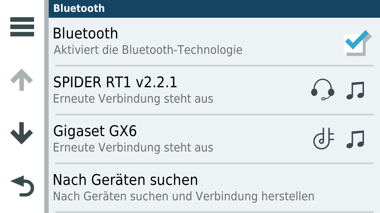

    Die Anzeige im Konfigurationsmenü schaut so aus:

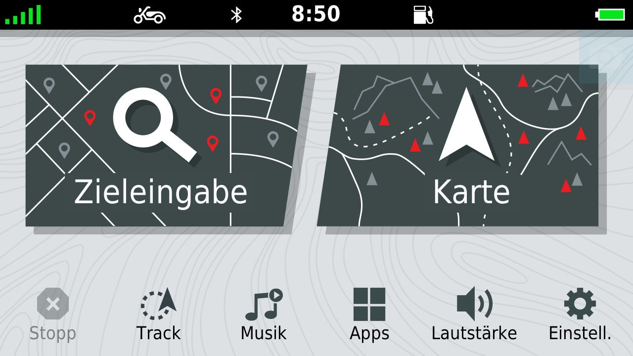

    Und der Startbildschirm dann analog so:
    Trotz gesetztem Hacken bei Bluetooth bleibt das Symbol weiß und es wird keines der gekoppelten Geräte verbunden. Bis...naja, nach 60 Minuten oder so, dann funktioniert es auf einmal wieder...
