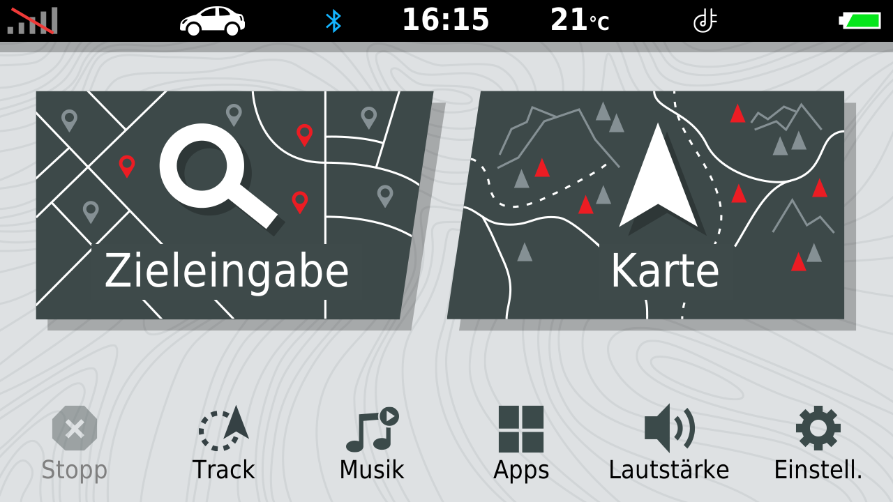

    Auf 'Karte' drücken

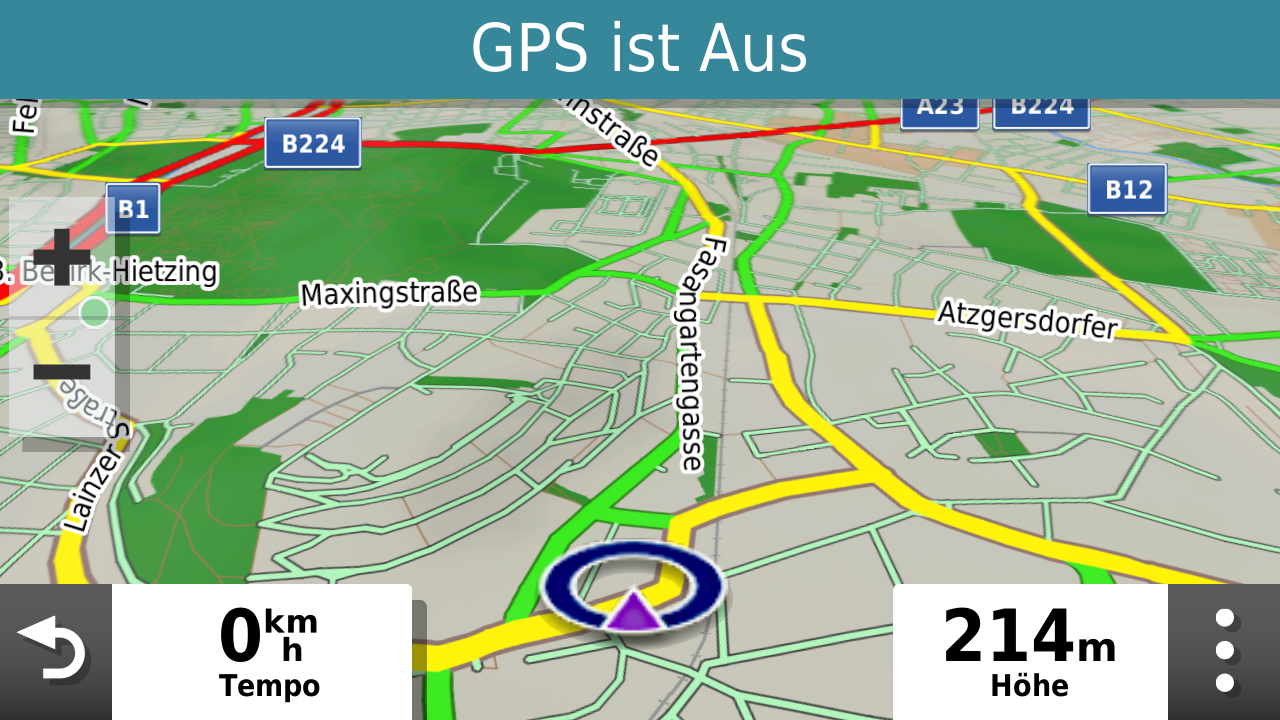

    Jetzt links unten auf das Feld 'xx km/h Tempo' drücken:

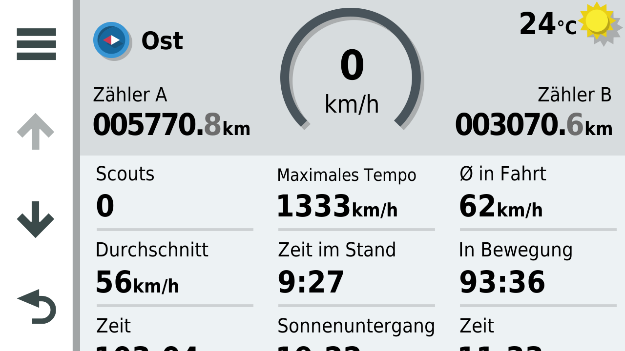

    Nun kommt man auf diesen Screen - hier lange(!) auf die Geschwindigkeit (0 km/h) drücken:

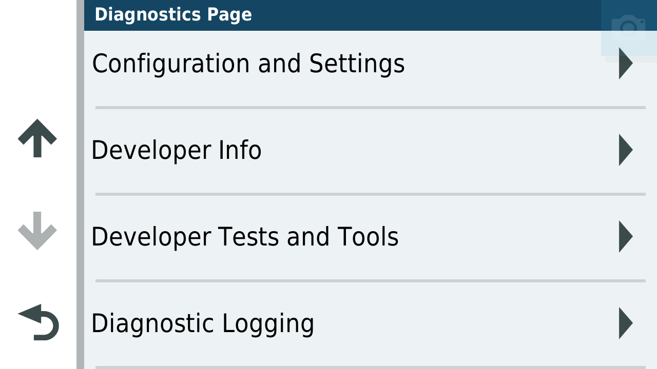

    Damit kommt man zur 'Diagnostic Page' - hier bis fast ganz unten blättern, bis 'Developer Tests and Tools' zu sehen ist und darauf drücken:

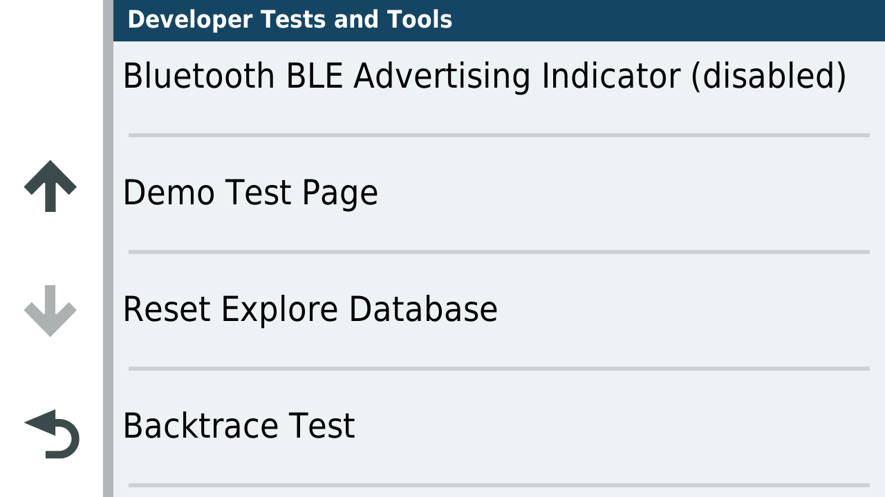

    Nun auf der angezeigten Seite nach unten blättern bis 'Reset Explore Database' erscheint:
    Nun auf 'Reset Explore Database' klicken (es tut sich dabei scheinbar nichts!) und so schnell wie möglich mit dem 'Zurück' Pfeil auf den Haupt-Bildschirm (1. Screenshot oben) zurückkehren und (Wichtig!) den Zumo XT sofort mittels langem(!) Druck auf den Powerknopf und Bestätigung des Dialogfelds komplett(!) ausschalten.
