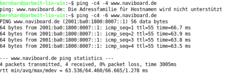

  • Aktuell geht es wieder. Im Moment habe ich die These, dass das Problem am defekten IPv6 der Webseite liegt. Wenn die Seite nicht erreichbar ist, ist auch IPv6 nicht erreichbar, aber IPv4 schon.

  • Denke es ist umgekehrt. Forum war seit Tagen bei mir nicht erreichbar. Seit aktivieren heute der IPv6 Unterstützung in der Fritz.box wieder Zugriff über WLan. Leider nicht über Lan da dieses nur IPv4 kann.

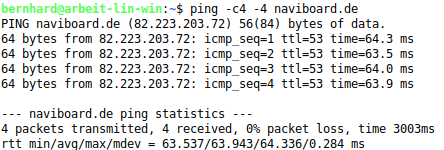

  • Für mich sieht das so aus, daß hier (vorausgesetzt, es wird Apache [LAMP] eingesetzt!) die Konfigurationsdatei /etc/apache2/sites-enabled/<name>.conf nicht richtig gebaut wurde, da ich "naviboard.de" (ohne "www.") richtig auflösen kann:
    Ich hatte bis zum April 2025 eine professionelle Seite, die ich ohne "www." eingerichtet, aber sehr wohl auch das "www." als Alias eingerichtet habe.

    sorry für die Probleme, vermutlich war eine nicht korrekt durchgeführte Wartung Schuld an dem Problem. Die Webseite sollte jetzt wieder über IPv4 und IPv6 korrekt erreichbar sein, bitte meldet Euch bei Probleme hier erneut.

    ich kann Deine Sicht total verstehen, allerdings war es so, dass wir keine Kenntnis vom "Ausfall" hatten und es war auch kein Ausfall im eigentlichen Sinne. Es war also nicht so, dass das Problem bekannt war, an einer Lösung gearbeitet wurde aber versäumt wurde das Forum zu informieren. Die Webseite war die ganze Zeit über verfügbar, aber eben nicht über IPv4 only Verbindungen. Da in unserem Team keiner eine solche Internetanbindung selber aktiv nutzt, ist der Fehler leider zu lange unbemerkt geblieben. Mich hat auch keine PN oder E-Mail zu dem Thema von Nutzerseite erreicht. Also wie gesagt, blöde Sache aber sowas gibts halt mal. Ich denke über die letzten Jahre ist das Forum insgesamt sehr stabil gelaufen.

    Prinzipiell gab es ja in genug Foren Infos und auch entsprechende Hinweise, dass bei Verwendung v. IPv6 www.naviboard. de erreichbar war. Blöd war, dass naviboard.de theoretisch funktioniert hat, aber durch eine Serseitige Weiterleitung auf http://www.naviboard.de dies ins Leere führte, da dies nicht aufgelöst werden konnte.
