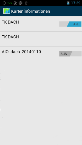

Ich habe auch die TK DACH Basemap installiert.
Leider ist in der Karteninformation
auf dem Montera, der EIN und AUS (Schalter)
nicht aktivierbar.
Wie habt Ihr dieses gelöst????

Hallo Thomas,
du musst mindestens einen der anderen Layer mit dem Gmap-Tool dazu installieren, z.B. die Höhenlinien. Dann kann man ein/ausschalten. Funzt bei mir perfekt für DACH, CZ und USA.

Habe jetzt mit Gmaptool die TK - Dach und TK - Adress Layer
zusammengeführt.
Soweit geht alles OK . - Der Schalter ist da.
Nur wie bekomme ich den Eintrag ohne Schalter ausgeblendet???

den brauchst du nicht ausblenden. Sind alle zugehörigen TK-Schalter aus (bei mehreren Layern), ist auch die Karte aus.
