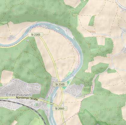

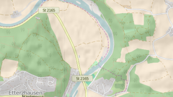

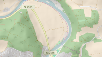

Hi Detlef,
Allenfalls scheint es mir als ob die Relifdarstellung(nur das reine Relief) in höheren Zoomstufen dadurch etwas konturierter erscheint.
Zwischen 20-40km sieht das Compe-Relief allerdings sehr verwaschen aus.
Bei den EU-DEM Cdems ist letzteres nicht der Fall bzw. tritt erst bei 60km auf.
Das sehe ich genauso, doch macht es mich stutzig, dass ein 10 x 10 m -CDEM als Relief viel glatter aussieht.
Ebenfalls Bestätigung. Unter Android sieht es ähnlich aus.

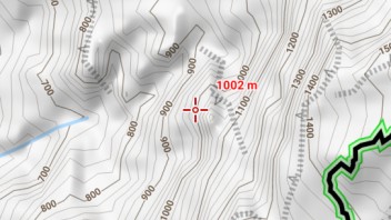

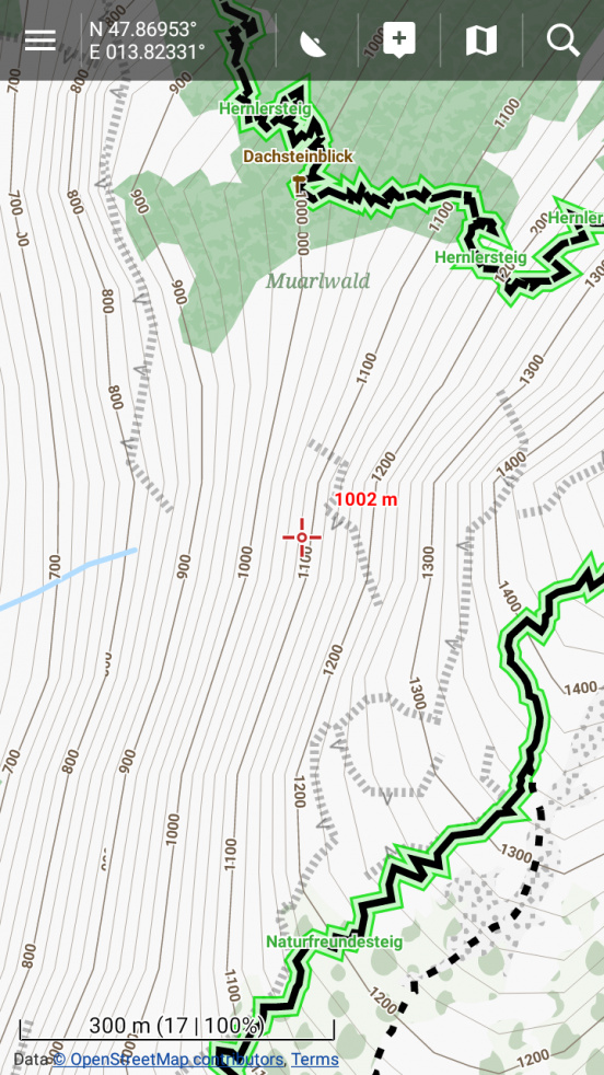

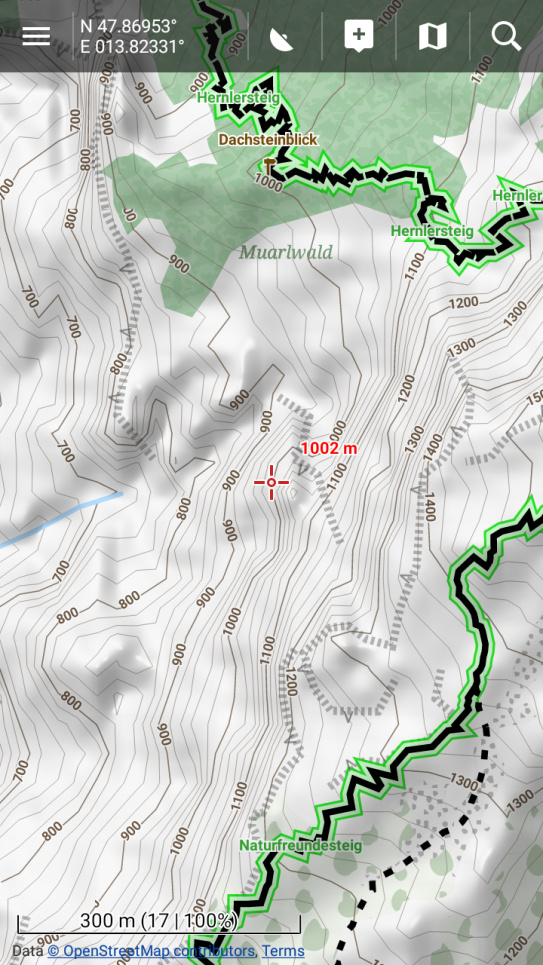

Es gibt die ASTER GDEM2 Daten die auch bei der Schummerung in QMapShack diese Artefakte zeigen. Und es gibt die EUDEM Daten, die ok sind. Ich habe hier auf dem Arbeitsrechner tatsächlich noch beide Datensätze.
Angehängte Grafiken
Mit Zitat antworten

Ok. Das passt dann zu meiner Annahme das die CompeGPS Daten auf den ASTER-GDEM basieren.

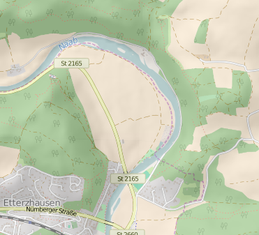

Danke für deine Mühe, ich glaub die Quelle hatte ich schon!

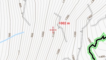

Wenn ich meine Quelle richtig verstanden habe, dann sind die Daten dort genauer v.a. im bergigen Bereich (Digital Terrain Models [DTM]<-> Digital Surface Models [DSM]). Daher hab ich das hier einmal eingestellt.
Angehängte Grafiken
